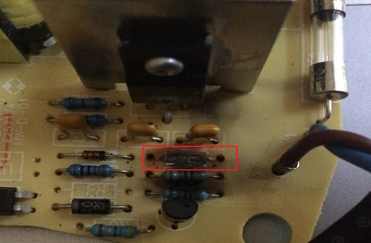

Здравствуйте, помогите пожалуйста новичку-чайнику. Проблема аналогичная (накрылась зарядка)
подскажите характеристики если возможно выгоревшего моего резистора. и если его заменить то каким (ближайший аналог)

Aleksey_av, а как у Вас сгорела зарядка? померию сопр, как только смогу а купить новую у московских барах0льщиков не судьба?

Mutru4 Судя по всему, сгорела AL 1115. Они частенько горят. Про AL 1130 я практически не слышал, чтоб горели.

06.04.2014 в 18:21:00
Mutru4 написал : Aleksey_av, а как у Вас сгорела зарядка? померию сопр, как только смогу а купить новую у московских барах0льщиков не судьба?
Спасибо, буду очень признателен! :) Сгорела аналог AL 1115, совершенно верно, заметили. Вопрос починки скорее принципиальный, поэтому и попросил разъяснений на замену буду брать AL 1130, если не смогу починить. Принципиальный потому, что цена резисторов гораздо ниже чем новая зарядка + если они такие ненадежные то надо уметь решить ситуацию без барахольщиков.
Сгорела тихо и мирно, вставил аккумулятор заряжаться и обратил внимание на то, что светодиод не светится, отсоединил, проверил розетку, стал вертеть в руках зарядку, понюхал и узнал знакомый запах горелой электроники... зарядка значится под брендом dremel, но немного почитав пришел к выводу, что они аналогичны, за исключением наклеек.

06.04.2014 в 19:51:19
Aleksey_av написал : Сгорела тихо и мирно, вставил аккумулятор заряжаться и обратил внимание на то, что светодиод не светится, отсоединил, проверил розетку, стал вертеть в руках зарядку, понюхал и узнал знакомый запах горелой электроники...
Зарядка сначала была включена в сеть, потом вставлен акк? Данные зарядки (часовые) принимают только такую последовательность АКК-СЕТЬ-СЕТЬ-АКК, даже приводил где то тут офф. информацию. Для получасовой последовательность не критична.
Aleksey_av написал : Принципиальный потому, что цена резисторов гораздо ниже чем новая зарядка
Боюсь одним резистором дело не решиться.
