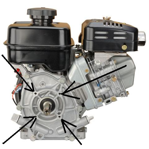

Прошу помочь советом. Дано: мотоблок Фаворит с двигателем Robin Subaru EX21. Требуется: снять редуктор с двигателя. Действия: Открутил 3 болта, которыми редуктор крепится к корпусу двигателя и 1 болт крепления к скобе. Редуктор не поддается попыткам снять его с двигателя. Прежде чем прилагать усилия прошу совета у знающих людей, дабы с поспешностью не испортить хорошую вещь.

...там по-моему ещё надо отвернуть болт на коленвалу... PS фото найду и выложу. В ветке Фаворитов был каталог сборочный...

Надо снять обе шестерни и в районе подшипника № 32 ,на рис. Выше будет 4ый винтик он симметричен.По моему даже под подшипником.

То есть, если я вас правильно понял, надо сливать масло из редуктора, разбирать его по-полной, и добираться до винтика, который изнутри крепит редуктор к двигателю?

Да Все правильно поняли редуктор нужно разобрать до винтика. Вот не могу вспомнить надо ли сдергивать шестерню с вала мотора ,просто я менял двигатель ,а там оказалось что короткий вал с конусом .
Вот к этим отверстиям прикручен редуктор .
