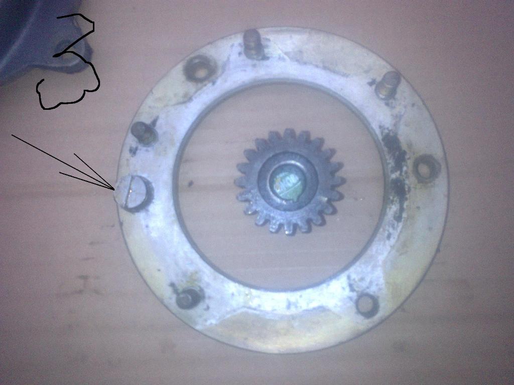

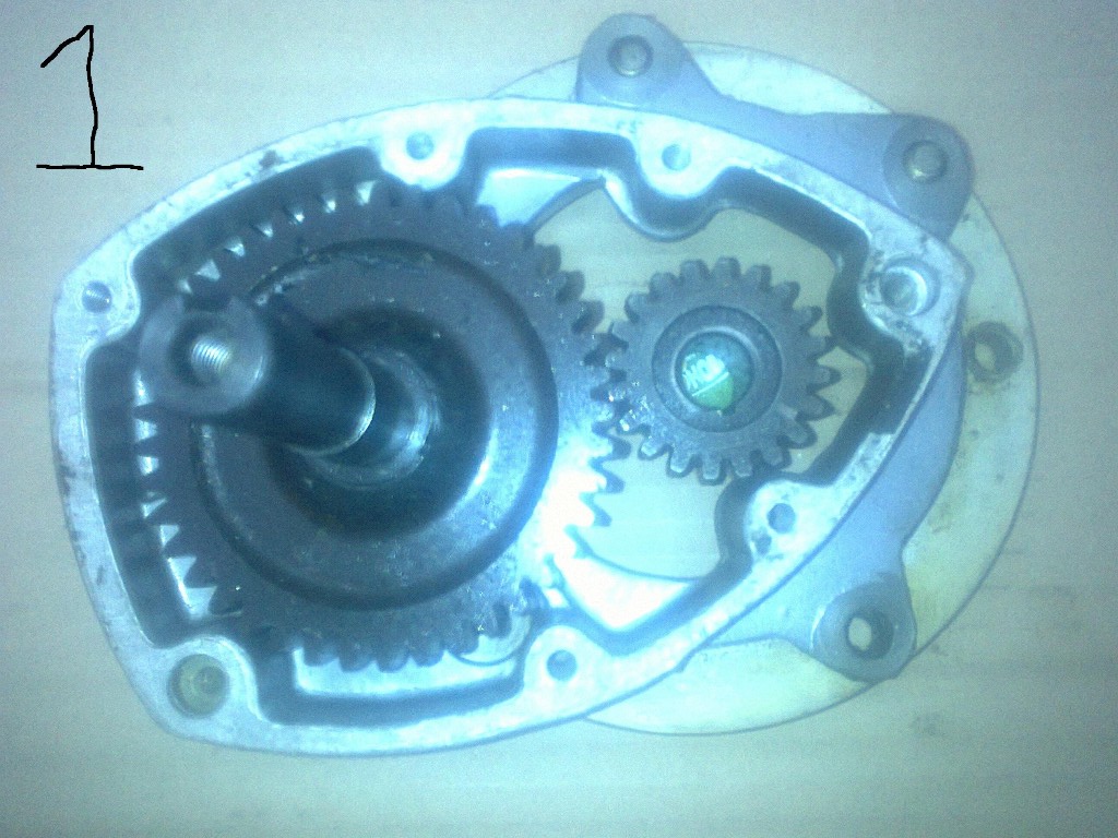

Шестеренку на валу мотора наверное можно снять когда будет снят редуктор.

Большое спасибо за наглядную информацию, svs. Образ пока не очень складывается, но в процессе разборки думаю все встанет на места.

Сергей_МС написал : но в процессе разборки думаю все встанет на места.
и ко всему снимать все этапы на цифровик(а если кучеряво-то и на видео:будет пособие)

Сергей_МС написал : Большое спасибо за наглядную информацию, svs. Образ пока не очень складывается, но в процессе разборки думаю все встанет на места.
У вас он может немного отличатся планшайба точно раза в два толще.

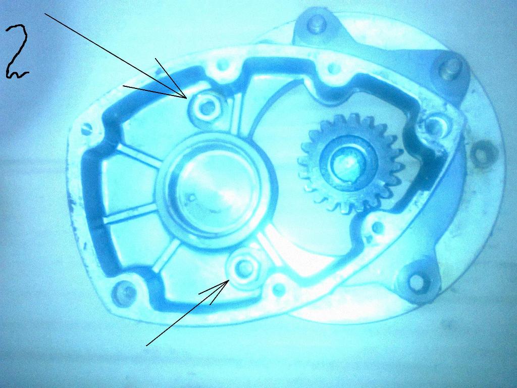

Сергей_МС написал : Редуктор хочу снять с целью замены двигателя. По глупости и невнимательности установил свечу, которая оказалась длиннее родной, дернул ручку стартера, в результате чего поршень ее (свечу) разбил. Хочу установить другой двигатель, дабы не спеша разобраться с потерпевшим, оценить ущерб так сказать.
Не получится просто так воткнуть другой двигатель, надо коленвал оставлять со старого двига. Или покупать новый двигатель уже с редуктором.
svs
svs
Регистрация: 18.05.2011
Сообщений: 450
17.12.2011 в 21:36:15
52dim написал : Не получится просто так воткнуть другой двигатель, надо коленвал оставлять со старого двигла. Или покупать новый двигатель уже с редуктором.
