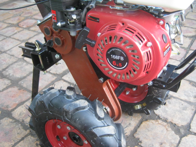

китаец 6, 5 лошадок

вот так

Неплохое "лего" для самодельщика, довести до ума - должна отменная машинка получиться.

да , некоторые доработки прийдеться делать. но это уже как говориться :под себя!редуктор нравиться что не такой разляпистый как на НЕВЕ. он литой и на две половины не разбирается.

А обойдётся "некоторыми"? А то смотрю, цепка жесткая (прошлый век), развесовка и геометрия вообще позапрошлый...:(
юрий93 написал : редуктор нравиться
По отделности все узлы мне тоже понравились (на вид), нормално вроде скроены, видно, что хотели "как лучше", но собрали вместе - получилось "как всегда". ИМХО, конструктор отличный, осталось найти "пластического хирурга" и под нож...;)

развесовка по сравнению с НЕВОЙ нормальная. движок вытянут вперед. сцепку доделаю под навесное.

Поработать им сначала надо.Мои знакомые Невой пеньки корчевали,правда врать не буду какие,не видел.Да и с тележкой может на ямке не разобраться,а развалиться на несколько частей.Естественно ничего плохого не желаю,поздравляю с покупкой,удачи.

ну то что еще все в переди -это да. поработаем и посмотрим.

Нормальная это как, на ручках весу вдвое меньше Невы чтоли? А если веса на ручках нет вообще или аппарат уравновешивается наложением рук (их весом) это не нормально?
Я не пытаюсь оспорить субъективное мнение владельца, просто окончательные выводы лучше делать имея возможность сравнения, например:
  • когда МБ "висит" на руках (хоть и не сильно) или не висит вообще;
  • разворот с фрезами и окучка на жесткой сцепке и на свободной;
  • поворот с гружоной телегой на скорости при соотношении плеч (от оси шкворня до оси колёс и от шкворня до ручек) 1/2 (да ещё не дай Бог внутреним колесом на кирпич) или 1/8 например; _ и т.д., и т.п...

да поменьше чем на неве это уж точно. его и так видно что движок смещен вперед. я пока гоняю его по двору и я не сказал бы что я прямо таки таскаю его на руках.
