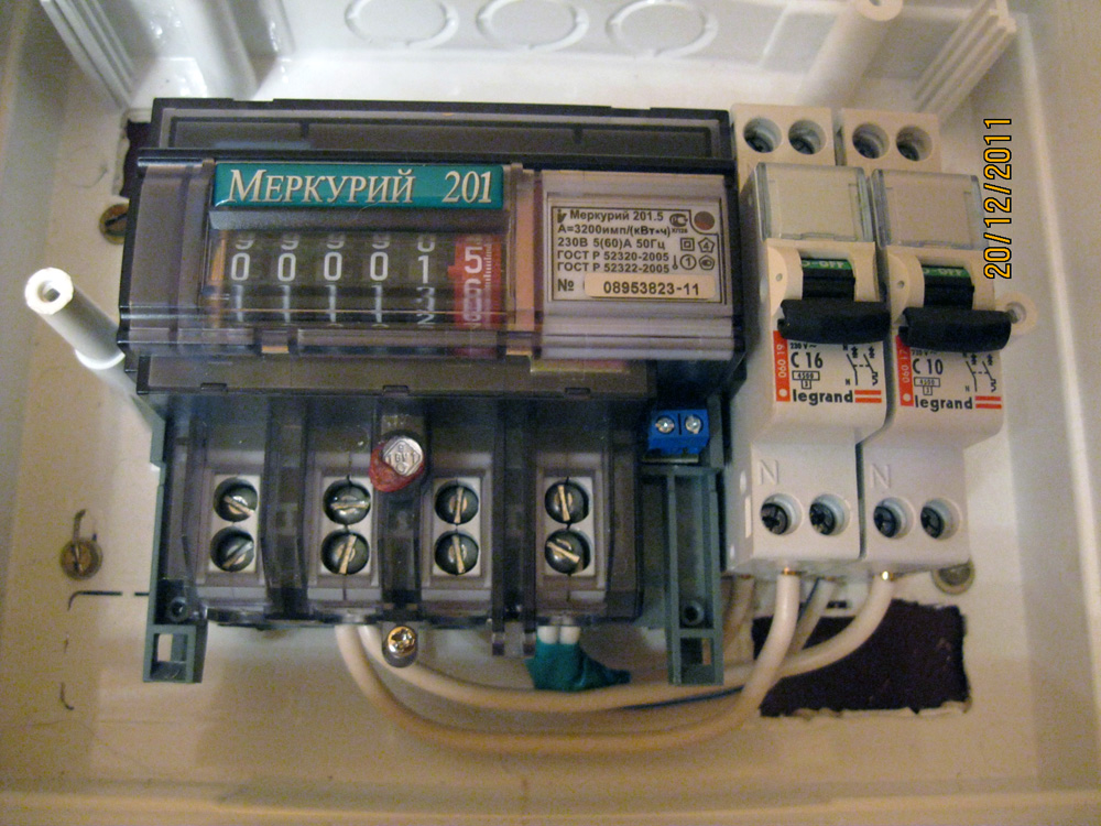

При зажимании одного провода в клемму, прижимную площадку прилично перекашивает, нет ощущения надежности такого соединения.
Соединил (см. фото) по два провода в одной клемме, протянул "от души", и вдруг подумалось, а нет ли какого-либо разумного (или не очень) запрещения на такое подключение? :swoon

А зачем Вы делаете такое? Есть однополюсные гребенки. На крайняк можно в сам автомат зажать 2 провода. Разводку от счетчика сделайте ПВ-3 4 мм.кв.

TankBoy, Сбыту не нравится что-либо необычное. Просто сложите зачищенный конец одного провода вдвое.

Kamikaze написал : Просто сложите зачищенный конец одного провода вдвое.
Да, это пожалуй, разумней. Переделаю. Спасибо.
