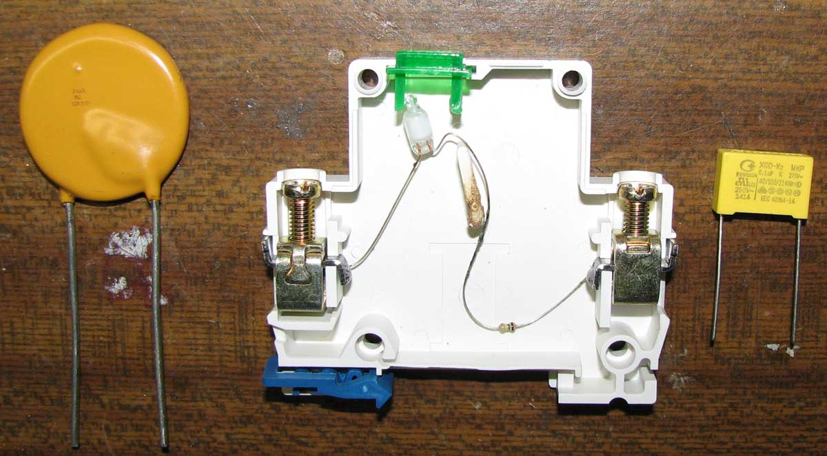

Жил себе человек спокойно, не знал-не ведал ни про какие импульсные перенапряжения, никогда они ему не мешали. Но вот начитавшись на форумах страшилок, сотворил такое...
Материалы: индикатор-неонка на ДИН-рейку, 32-мм варистор, конденсатор класса Х2 0,1мкФ, кусочек многомногопроволочной жилы 1,3мм2, упругая пластинка, 1-мм листовой фторопласт. Корпус индикатора из самозатухающего пластика (на первом фото след проверки горелкой). "Силовые" соединения сперва механически зафиксированы (бандажом аль накручиванием), затем пропаяны. Исключение - "термопредохранитель" - пайка канатика к правому выводу варистора. По бокам от варистора вложены фторопластовые пластины (различима на втором фото под варистором).

Kamikaze написал : кусочек многомногопроволочной жилы 1,3мм2, упругая пластинка
а эти элементы какую функцию выполняют?

Alexiy написал : а эти элементы какую функцию выполняют?
"Термопредохранитель". На фото плохо видно, но внутри U-образной петли многопроволочной жилы справа от варистора вложена пластинка, скрепленная с жилой бандажом - при плавлении припоя пластинка оттянет канатик от вывода варистора. Наверное, правильнее было бы паять "термопредохранитель" сплавом Розе, но такового не оказалось.

теперь можно искать К75-40 , ставить обычный или игнитронный разрядник и проверять ( соблюдение ТБ при работе с ВН должно быть неукоснительным ) защитные свойства, безопасность, конструктив и т.п. согласно ГОСТ Р 51992.

Kamikaze написал : индикатор-неонка на ДИН-рейку
резистор слабоват, прошить может высоким
Kamikaze написал : конденсатор класса Х2 0,1мкФ
с целью ?

iale написал : проверять согласно ГОСТ Р 51992.
Спасибо. Ну Вы же знаете, что я люблю "ходить своим путем" :)
Провел такое испытание. Батарея конденсаторов емкостью 2,7мкФ заряжается до напряжения 2,1кВ. Нагрузкой служит параллельно соединенные данное "рукотворное УЗИП", ЛН 60Вт и разрядник на 800В. При разряде ВВ батареи на данную нагрузку разрядник НЕ срабатывает. (Хотя напряжение ограничения варистора и больше 800В, разрядник не успевает зажечься в силу кратковременности импульса - считанные микросекунды и кондеры разряжаются варистором и ЛН)
Повторил эксперимент, исключив "рукотворное УЗИП". Разрядник, понятное дело, вспыхивает. Причем, "бахает" ток, что страшно становится.
п.с. повторил еще раз, вновь с УЗИП. Разрядник срабатывает. Похоже, в первый раз недозарядил батарею...
iale написал : резистор слабоват, прошить может высоким
Знаю. Пусть будет на совести производителя индикатора. Сгорит - поменяю.
iale написал : с целью ?
Варистор ограничивает мощные выбросы, конденсатор давит ВЧ помехи. Когда-то пытался побороть помеху от вкл/выкл светильника с ЛЛ 2х36Вт с ЭмПРА варисторами - они оказались "до лампочки". Справились только конденсаторы Х2.

Какой марки варистор использован? Сколько обошлось по деньгам такое устройство?

-=avz=-, FNR 32K561
Около $5.
