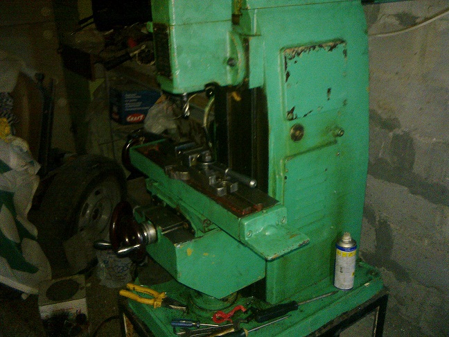

Сегодня запустил фрезерок. Переставлял мотор, более мощный. Пришлось пересверливать подмоторную рамку под новый крепеж. Корвет 42 взял лихо 10мм чугуняки. А вот тисочки от этого Корвета поставил на фрезер и понял какое это г.... Так что смотря для чего нужна сверлилка....

Не.... у меня свой
