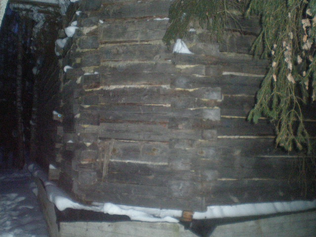

Доброго времени суток. Подвернулся сруб по сходной цене, размер 6*8+ веранда 2*4 простоял 4 года на фундаменте собраный без крыши, дверные и оконные проёмы ещё не вырезаны, угол (замок) "немецкий". Хотим купить под дачу в будущем возможно и постоянное проживание. На что обратить внимание при осмотре, ну и пару советов по разборке и последующей сборке. Да ещё, а что сейчас ложат между брёвен, мох по старинке или...... Заранее благодарен.

mak_80 написал : Подвернулся сруб по сходной цене, размер 6*8+ веранда 2*4 простоял 4 года на фундаменте собраный без крыши,
Что совсем под открытым небом?
mak_80 написал : угол (замок) "немецкий"
Может норвежский? Сруб из лафета?
mak_80 написал : На что обратить внимание при осмотре
На нижние венцы с северной стороны. На состояние фундамента. И на наличие дырочек от короедов, если дырочки есть, то тогда сруб придётся на дрова пустить, то-же самое, если белая плесень завелась.
mak_80 написал : ну и пару советов по разборке и последующей сборке.
Промаркировать брёвна, но коли там лафет, не факт что без достаточных навыков Вы его самостоятельно соберёте.
mak_80 написал : Да ещё, а что сейчас ложат между брёвен, мох по старинке или......
С мхом надо уметь работать, а конопатить всё равно пару раз придётся, чё-бы Вы там не ложили. На пальцах трудно объяснить, не видя чего там у Вас за покупка намечается. Вы-бы хоть фото какое приложили.:)

Алекснет написал : Что совсем под открытым небом?
Да, там хотели домик для отдыха сделать в охотхозяйстве но потом решили что "маловато будет":) и этот продают.
Алекснет написал : Может норвежский? Сруб из лафета?
Мож и норвежский у нас все немецкий говорят. А как это из лафета?
Алекснет написал : Вы-бы хоть фото какое приложили.
Сегодня сфотаю если до темноты туда попаду.

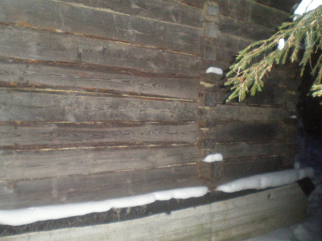

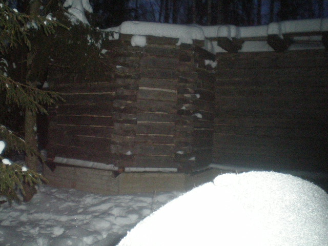

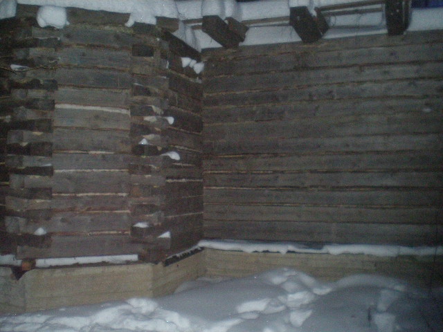

mak_80 написал : Сегодня сфотаю если до темноты туда попаду.
Правда уже темновато было, вот что насчёлкал.

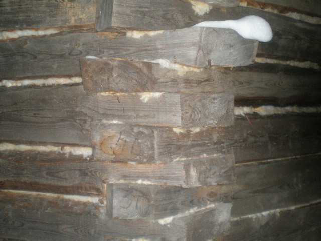

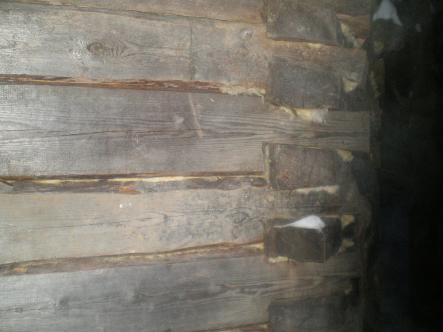

mak_80 написал : Правда уже темновато было, вот что насчёлкал
Судя по фотографиям, не вижу необходимости, разбирать этот сруб. Сруб сделан из лафета, срублен в "лапу". Я бы, обработал его сначала Сагусом, затем отшлифовал-бы. Затем обработал-бы снаружи, к примеру Белоцидом, внутри белинкой-базе. Проконопатил-бы как следует, попутно соорудил-бы крышу, после этого снаружи Белинка топ-лазурь, внутри, Белинка лазурь. Особое внимание уделить, потолочным балкам и половым лагам. Их обработать трудно-вымываемым антисептиком, особое внимание уделить нижним и верхним венцам и местам врезки лаг и балок в сруб. Вся эта канитель, к тому, что если где-то началось заражение, то эти меры, должны остановить процесс. Химию можно использовать и подешевле. Например Сенеж,Неомид,Рогнеда. Финишное покрытие, можно использовать любого производителя, главное что-бы оно было по древесине и соответственно для наружных и внутренних работ. Самое главное найдите приличных конопатчиков, я думаю в Белоруссии это не проблема (если конечно они все в Москву не уехали).От этого будет зависеть, насколько тепло будет в доме. Хвосты шипов если не будете разбирать, отпилите вровень со стеной. А вообще, найдите местных спецов, на месте проще оценить состояние, и конструкцию. А так-же в каждой местности свои секреты и приёмы работы. Но если сруб в порядке, настоятельно рекомендую выполнить, антисептическую обработку, таким образом, как я описал выше. Чтоб не было мучительно больно.......... в последствии.
