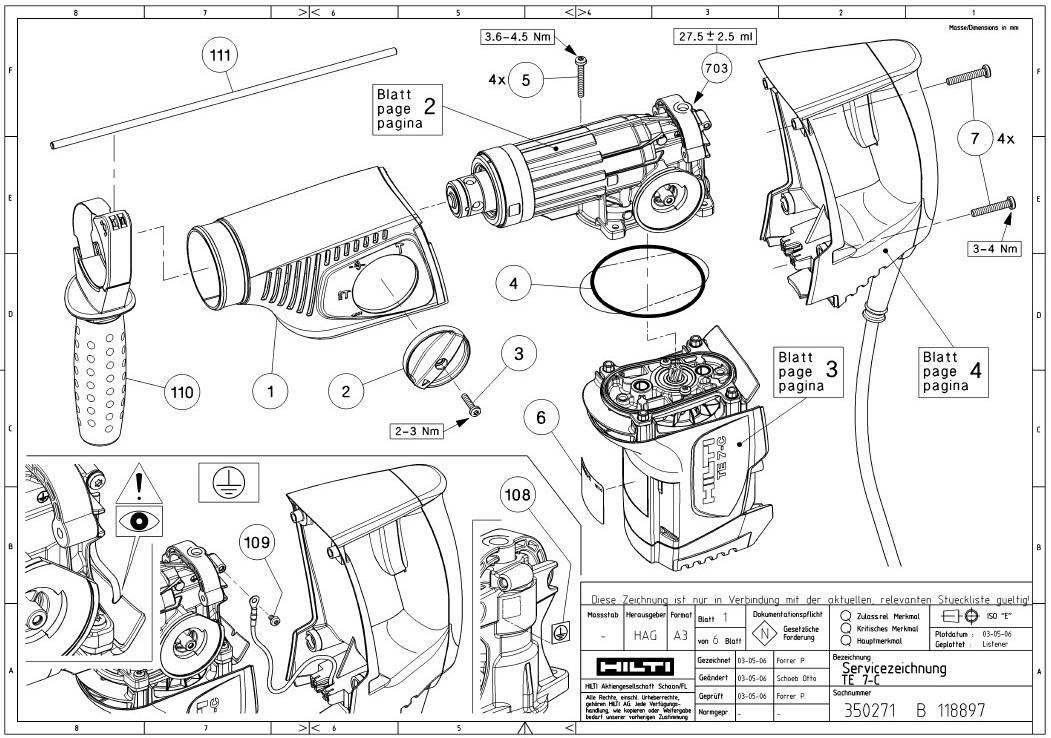

2Kvost - а нет ли где взрыва 7 Hilti - для общего развития? ;)

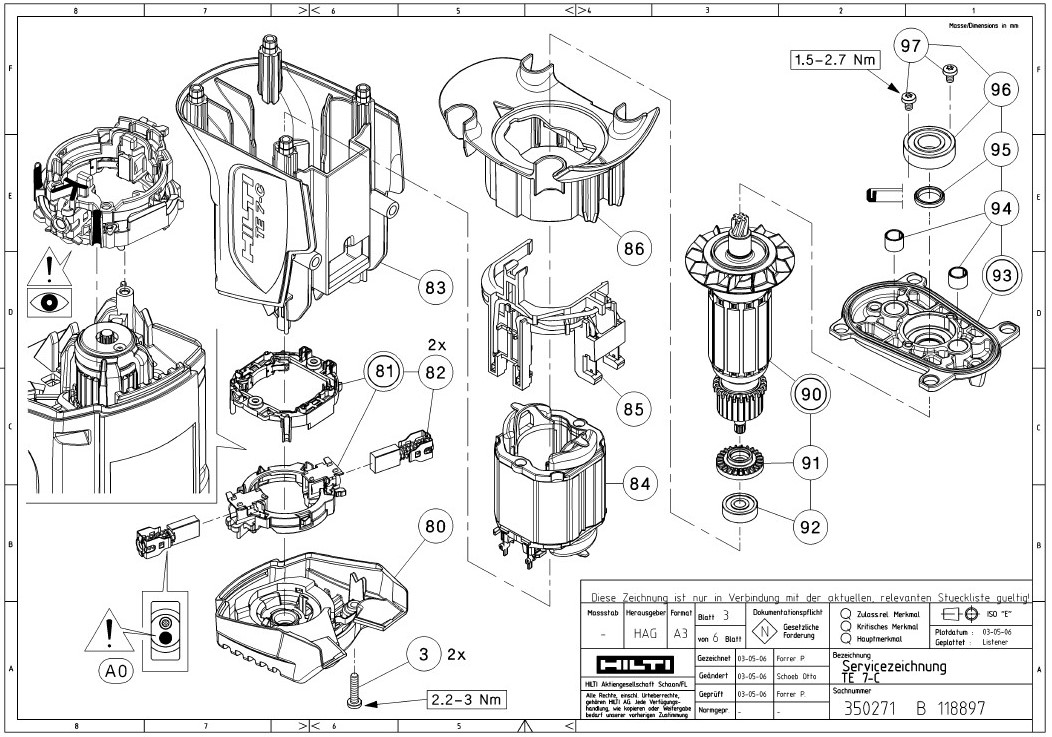

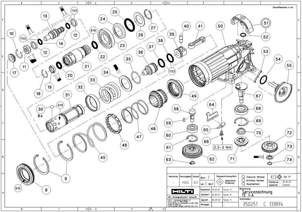

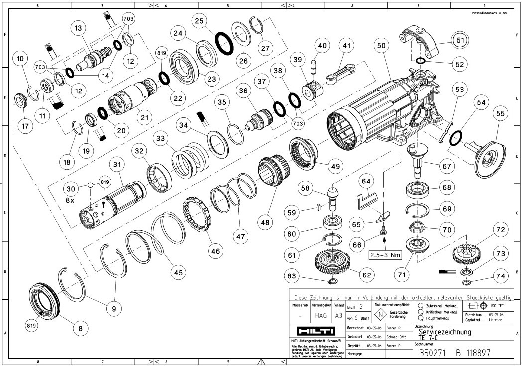

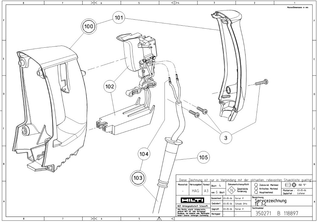

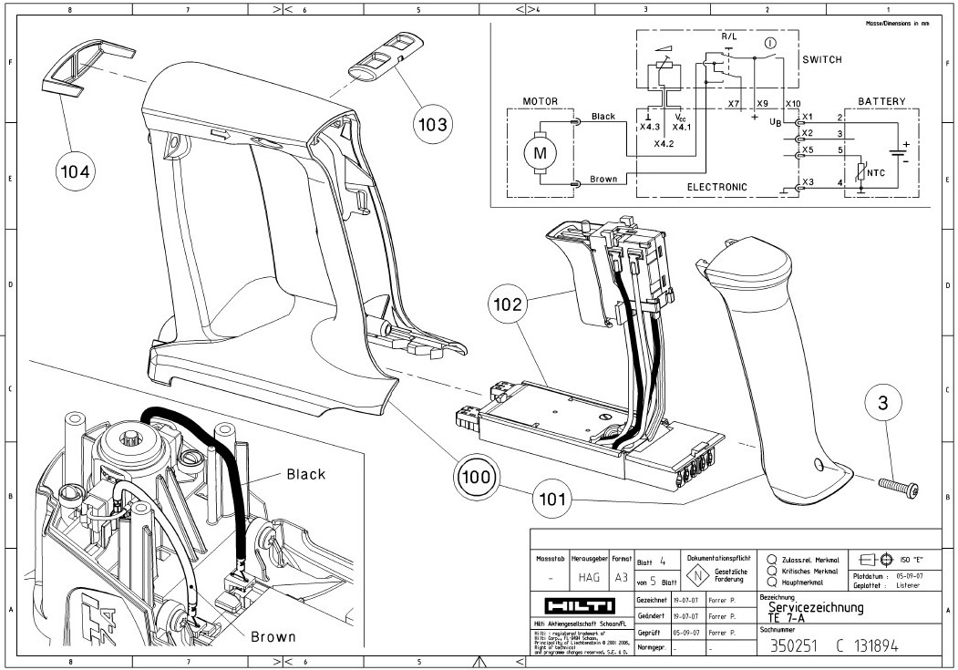

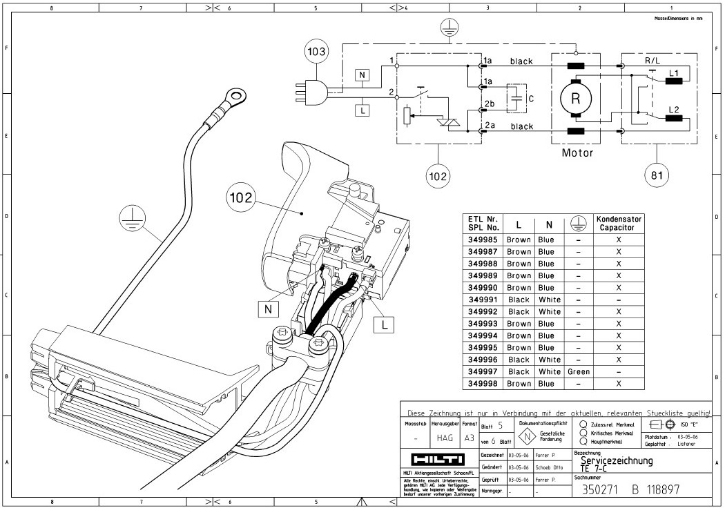

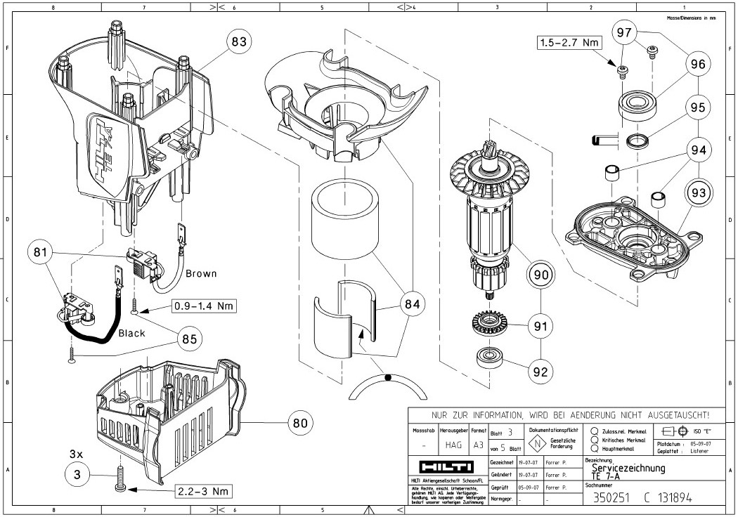

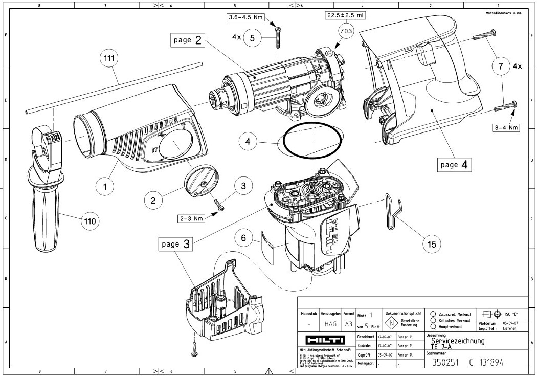

r155 написал : 2Kvost - а нет ли где взрыва 7 Hilti - для общего развития?
Можно за Kvost TE7-С TE7-А
