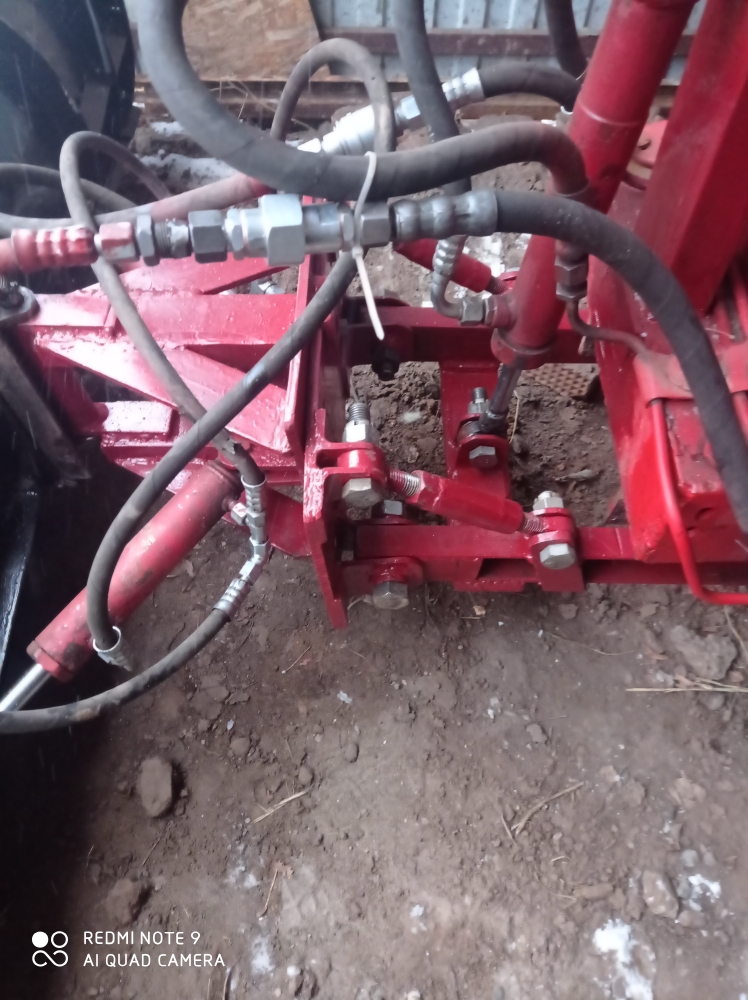

Доработал отвал сделал шире и выше проблема была по низу загнулся как бабочка

Борис 82, :applause: на фото не видно, с обратной стороны есть "пяточка" или как назвать... ограничитель, полозья?
