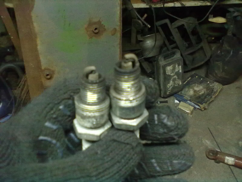

сделали с товарищем пескоструйный аппарат чтобы чистить ржавые детали
вот фото

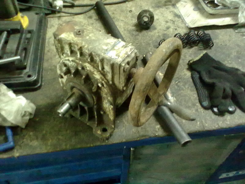

"звездочка" надевается на болт в ступице, полукруглая пластина с винтом упирается в трубу передней балки и происходит натяг. В руководстве есть описание. Приспособа проста, наверное при наличии запчастей подходящих и кое-какой мех. базы можно изготовить и самому. Главное принцип уловить. Но наверное можно и Вашим способом.
