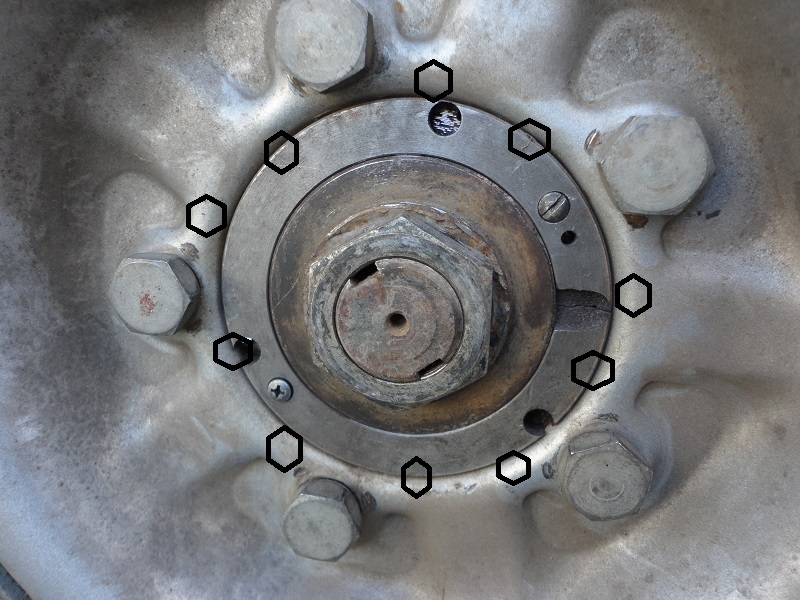

Народ, подскажите, что произошло с движком в2ч. При пуске стартер делает один оборот движка или пол оборота и всё. Дальше шестерня бендикса звенит о венец маховика с выходом из зацепления, как будто в движке что -то мешает. Пробовал проворачивать в ручную, тот же эффект. Такое впечатление, что в одном цилиндре огромная компрессия появилась:o.Какие будут рекомендации.:help

trak написал : Народ, подскажите, что произошло с движком в2ч. При пуске стартер делает один оборот движка или пол оборота и всё. Дальше шестерня бендикса звенит о венец маховика с выходом из зацепления, как будто в движке что -то мешает. Пробовал проворачивать в ручную, тот же эффект. Такое впечатление, что в одном цилиндре огромная компрессия появилась:o.Какие будут рекомендации.:help
Попробую, если еще актуально. Первое- действительно,трудность проворота коленвала может быть вызвана высокой компрессией в цилиндре. В свою очередь высокая компрессия вызвана скорее всего срабатыванием рычажка декомпрессионного механизма- он отвечает за сброс давления при запуске (смотри документацию на мотор).Что делать?-Посмотри зазоры в клапанах , и , тут участник форума делал в цилиндр дополнительный декомпрессор. Хорошая идея, главное -работает! Посмотри его материал.

yakut написал : Попробую, если еще актуально. Первое- действительно,трудность проворота коленвала может быть вызвана высокой компрессией в цилиндре. В свою очередь высокая компрессия вызвана скорее всего срабатыванием рычажка декомпрессионного механизма- он отвечает за сброс давления при запуске (смотри документацию на мотор).Что делать?-Посмотри зазоры в клапанах , и , тут участник форума делал в цилиндр дополнительный декомпрессор. Хорошая идея, главное -работает! Посмотри его материал.
Спасибо. Я уже проштудировал форум, буду разбирать. Только со временем туго.:mad:
