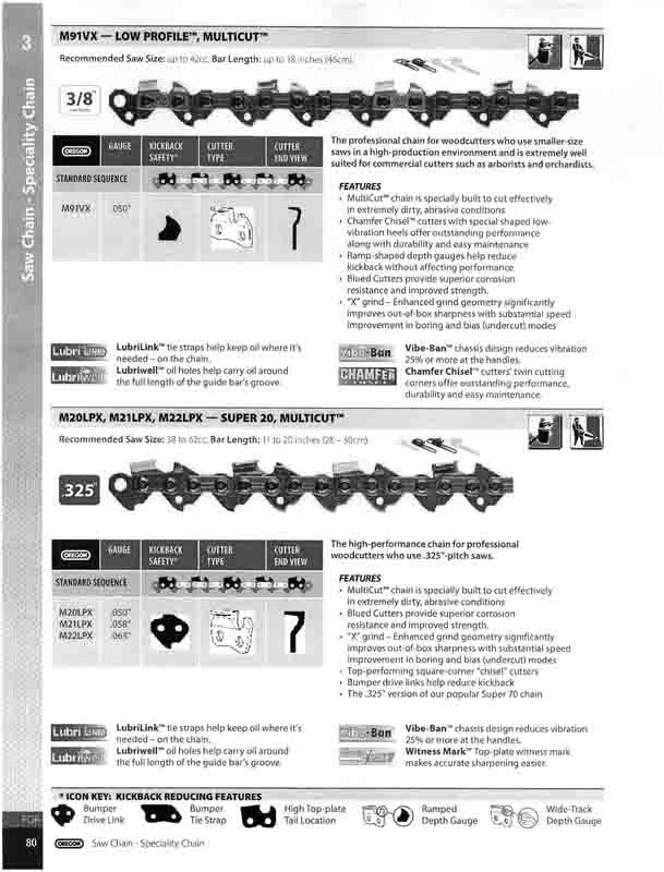

У напильника имеется существенное преимущество или даже преимущества. 1. Качество заточки при сравнительном минимуме навыков.2. Отсутствие потребности в электричестве. 3. Компактность, вес и т.п и.т.д. Но основное всё-же это качество непрофессиональной заточки. Покажите мне хоть одну цепь с перекаленными зубьями в результате заточки напильником. Ну где-то так. А для чего выпускают цепи с ТРОЙНЫМ напылением хрома?

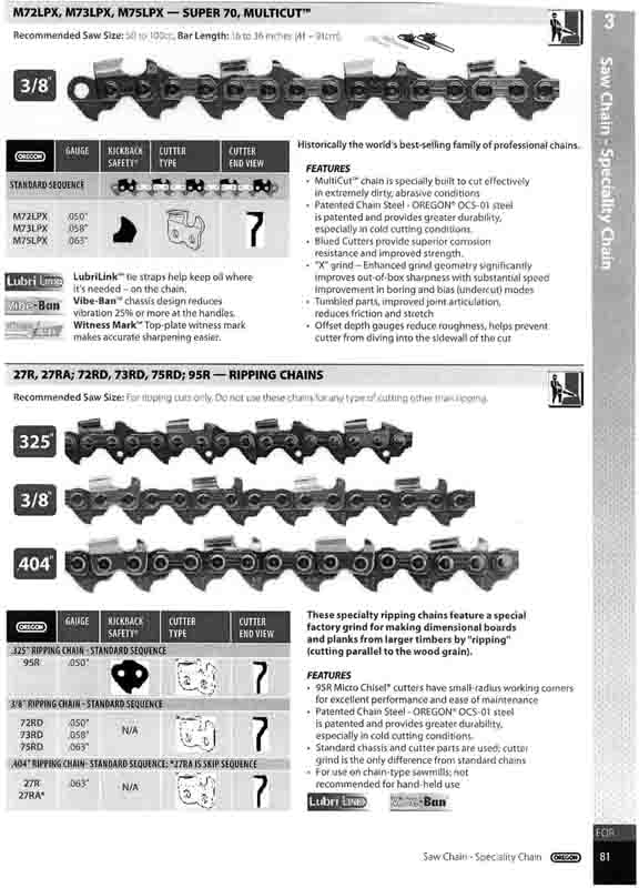

При сжимании файла качество уходит. Плохо читается. Однако.
"Цепь MultiCut специально разработана для эффективной резки (пиления) в экстремально грязных, абразивных условиях". Видимо для этого ей и понадобилось трехкратное напыление хрома.
В остальном же абразив никак не влияет на состояние цепи.
