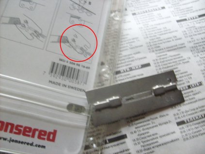

08.10.2010 в 17:27:14
Непонятен один момент. На обратной стороне упаковки указан один шаблон, а в комплекте шел другой (на рисунке). Как им пользоватся?

08.10.2010 в 17:50:22
Почитайте, вдруг поможет.
http://www.baileysonline.com/itemdetail.asp?item=HVA+505+69+81+01&catID=11516
Все они меняют комплектацию. Иногда у меня возникает подозрение, что они себе это позволяют только в России. Капиталюги бы из них все мозги вытрясли.
