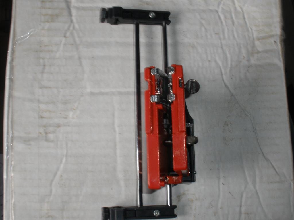

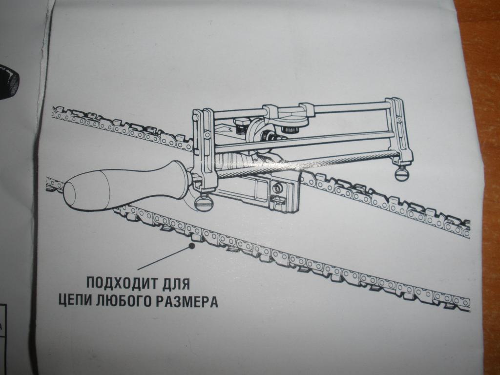

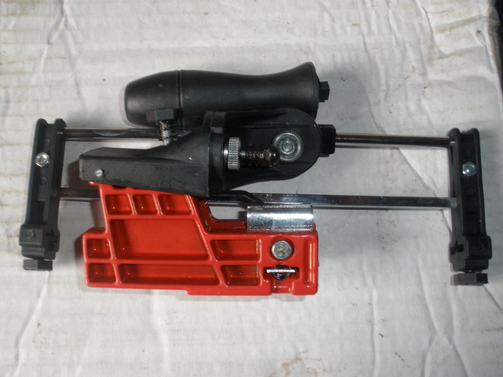

Я наконец-то купил стусло для точной ручной заточки. Попробовал - таки да. В смысле, что вроде напильником с планкой аккуратно старался точить цепок, выдерживать все углы. Но после того как стуслом попробовал точить, то увидел, что и зубья имеют по длинне хоть небольшую (около 0,5мм), но все-таки разницу, и углы заточки левых зубьев слегка отличались от правых...
Купил орегоновскую скрипку одновременно с пилой, потом забросил это неудобное приспособление и точу напильником в обойме.
Намного быстрее и в работе нареканий нет, измерять со штангелем смысла не вижу.
Tomkol А мне тоже нравится, когда все точно. Поэтому и купил станочек. Самый простой бытовой станочек. И все точно. И цепи точатся, "как с нуля", правда для этого минут 10 с цепкой повозиться приходится... И куму цепи поточил, он восторгнулся - "как из магазина"! Ну и замочили с кумом его заточенные цепи - тоже немаловажный фактор! Без фанатизма, но все же... )))))
Tomkol У меня тоже нет,но после покупки 519789,в кумовья много желающих напрашиваются.
До этого был 32659а,но сгорел вместе с домом.И я стоял перед выбором,что взять?!Товарищ взял дешёвый,первый в оби -оказался вообще фигнёй,одна пластмасса без ругулировки верхнего плеча.Вторым был чемпион,но там быстро тиски сломались/провернулся болт/.В итоге пришлось покупать отдельно тиски от 519789,и точить площадку из алюминия.Но теперь у него движок стал греться и выключаться после каждой цепи,ну максимум полторы.
В итоге,я просмотрев ещё пару дешёвых девайсов,пришёл к заключению,что лучше взять,либо дорогой,либо точить, используя хорошее ручное приспособление.У меня правда,потребность в заточке частая,поэтому если кому надо одну цепь за лето наточить,то может и дешёвого хватит.Но с такой потребностью,ручным даже получше будет.ИМХО.
