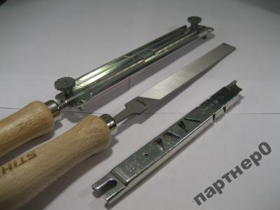

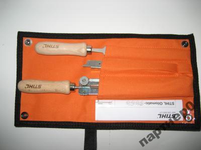

Ну что же, вставлю и я свои 5 копеек в эту тему. Напильником цепь прекрасно правится за считаные минуты, если цепь не убита. Напильник выполняет ту же функцию, что и алмазный мусат для ножа, то есть затачивает и подправляет режущую кромку зуба. Если цепь затачивать на электроточиле, то надолго её не хватит, поэтому цепь лучше чаще подправлять напильником, двух движений напильником по зубу достаточно. Кто то тут говорил, что напильника надолго не хватает и нужно сразу брать упаковку, этого делать не нужно, напильника хватит надолго, подсевший напильник даже лучше для правки, он меньше снимает материала. Для заточки/переточки цепи конечно нужен новый напильник, а лучше конечно электроточило, для правки же лучший вариант это подсевший напильник.
P.S. Кстати цепи изготавливаются из достаточно мягких сталей, в отличии от сталей хороших японских ножей и прочих порошковых сталей.

Согласен, что точить надо, но это нужно делать редко в отличии от правки которую нужно делать часто примерно раз в час или после выработки 1-2 бочков топлива. Повара на кухни нож часто правят, а точат редко. Кстати в отличии от гладкого мусата которым повара лишь подправляют загнувшуюся режущую кромку ножа, напильник для заточки цепей не только подправляет, но ещё и затачивает, как алмазный мусат у поваров. Для правки хорош подсевший напильник, кстати напильники от stihl очень очень агрессивные и снимают достаточно много материала, в отличии от напильников от oregon которые как мне кажетсся по моим субъективным ощущениям больше подходят для правки. Новым напильником от stihl с лёгкостью можно востановить даже убитую цепь.
