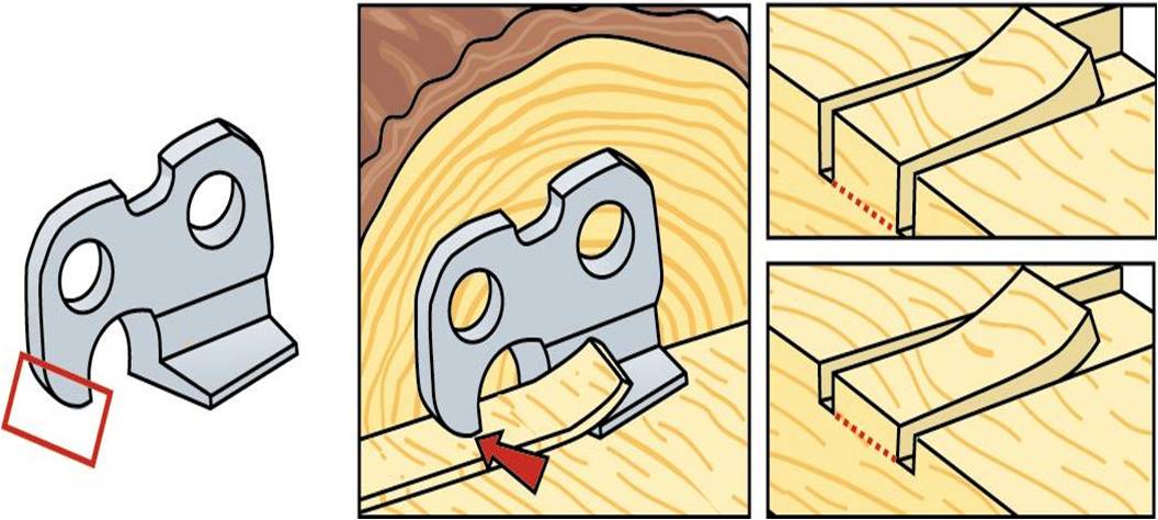

newzubok написал : Я про станок... Давно собирался себе такой дешевенький прикупить, но где-то на форуме встретил инфу, что он точит зубы не в той плоскости, поэтому - не айс... Расскажите, как личные ощущения? Ну, по-сравнению с новой цепью... По-сравнению с тупой цепью?
За свои деньги аппарат - супер! Затачивать цепь можно как под 30 градусов так и под 10 градусов. Купите, попробуйти потачить, лишним станок не будет ( 10 гр. для продольного) У OREGON есть брошюра с интересной информацией по заточки цепей, можно скачать сдесь http://www.oregonchain.ru/ru/support/technical-infos/maintenance-manual.html?id=203&L=4
newzubok написал : Только это не скалывающие, это ограничительные зубы... Они не дают режущему зубу СЛИШКОМ глубого зарываться в древесину
Зуб цепи работает как рубанок

Kanteli написал : [QUOTE]Купите, попробуйти потачить, лишним станок не будет ( 10 гр. для продольного)
Точить под 10 градусов цепи с чизельными резцами, т.е. с резцами, загнутыми под 90 градусов относительно шины с резким перегибом, бесполезно! Они продольно пилят ничем не лучше цепей, заточенных под 30 градусов. Для продольной распиловки следует использовать чипперные цепи, т.е. цепи, у которых резцы полукруглые. Испытано на собственном опыте!
Естественно! А ограничительный выступ не дает этому "рубанку" заглубляться слишком сильно! фишка в том, чтобы высота режущего зуба и высота ограничителя соответствовали друг другу так, чтобы и "рубанок" резал хорошо, и чтоб он сильно в древесину не зарывался, уменьшая производительность пиления...
