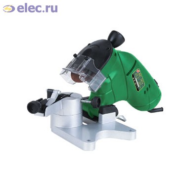

одна из причин почему я купил заточной станок - именно из-за того что моего напильника хватает на 2 цепи. а это не рентабельно - покупать напильник за 40 -60р. проще уж отдать на заточку.
А какой заточной купили?

newzubok написал : А какой заточной купили?

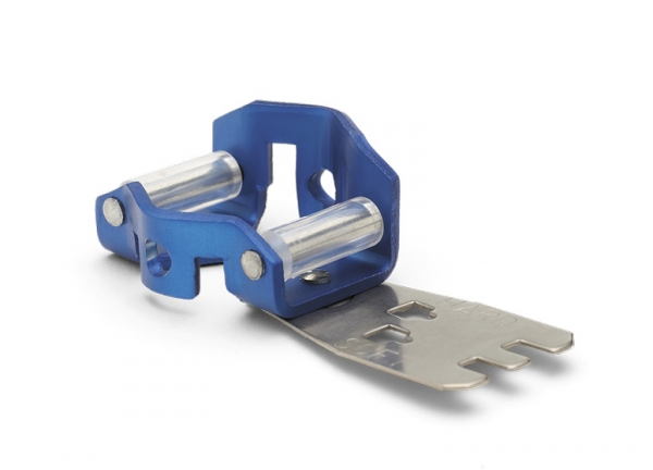

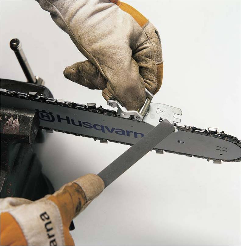

Берите типа токого
КАЛИБР Мастер ЭЗС-130М, есть ещё ДИОЛД, STURM, ЭНЕРГОМАШ может ещё у кого Стоити 1200 - 1900 рублей. В интернет магазине дешевли Точильные камни по 100 рублей Станком вы заточите режущий зуб, но чтоб цепь пилила правельно и хорошо
Вам так-же нужно затачивать скалывающий зуб с помощью плоского напильника и такого шаблона
стоит он рублей 200, они бывают и 3/8 и 0,325 таким образом

Спасибо за ответ. Точить зубы меня учить не надо! (У меня фамилия - Зубков!;)) Я про станок... Давно собирался себе такой дешевенький прикупить, но где-то на форуме встретил инфу, что он точит зубы не в той плоскости, поэтому - не айс... Расскажите, как личные ощущения? Ну, по-сравнению с новой цепью... По-сравнению с тупой цепью? То, что нужно плоским напильником стачивать, я знаю... Только это не скалывающие, это ограничительные зубы... Они не дают режущему зубу СЛИШКОМ глубого зарываться в древесину. Честно??? Я ограничители стачиваю на наждаке - на глазок, без всяких шаблонов... Может, и чуть больше, чем нужно... Мой "Штиль" 180-й тянет. И тянет уже 9-й год! Я уже сбился со счета, сколько израсходовал литровых банок штилевского красного масла, поменял уже много раз ведущие звездочки и даже шину...
