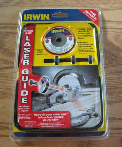

Vadim63 написал : Что это? Я не в курсе, ткните плиз носом.
от тут - http://www.ebay.com/sch/i.html?_trksid=p5197.m570.l1313&_nkw=Miter+Saw+Laser+Guide&_sacat=0

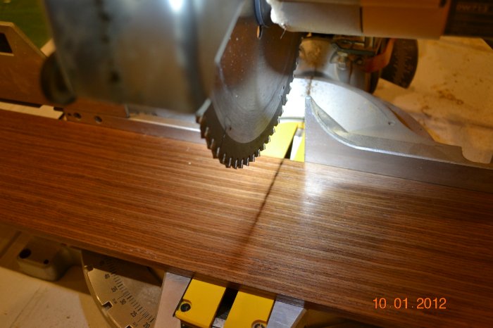

Eddy21 написал : спасибо за фотографии :applause: тоже хотел на торцовку сделать систему по этому принципу, теперь вижу, что приблуда архибесполезная и недееспособная. Так и придется лазер мудрить (или снова пытаться через ебай выписывать из Америки лазерную прижимную гайку на диск)
А мне понравилась. Я думаю что приблуда вовсе не бесполезная, а удобная.

Да с год или полтора назад примерно продавал тут в барахолке подобную гайку, там целый еконсилиум собрался в его теме - долго продавал её, вроде за 1000 р или даже менее. Кто-то купил вроде. Насчёт "мутной тени" - она только у переднего края и когда диск стоит высоко. На самом деле надо примеряться опустив НЕПОДВИЖНЫЙ диск почти в плотную к заготовке, подвинуть последнюю точно по отметке, которую совместить с КРАЕМ тени и зажать прижим. После включаете диск и разрезаете с закрытыми глазами. Как вы думаете, а почему Девольт разработал и запатентовал эту систему, хотя ставил ранее и лазеры на свои торцовки ? Вот лично мне эта система кажется гораздо удобнее , чем лазер. Потому как отлично освещена рабочая зона и граница тени тоже довольно чёткая, ну на некотором участке, вполне достаточном для работы. Ну Хозяин-Барин, как грится.:)

ну правильно сказал ув. chico63 - каждому свое. Лично мне такая линия прицеливания никак не кажется приемлемой и удобной (не говоря уж о том, что ее толщина меняется в зависимости от высоты подъема головы пилы)

Eddy21 написал : Думаю, что если ее препарировать, то с центробежным выключателем можно и помудрить.
Думаю, что не стоит туда и пробовать соваться - всё-таки это очень ответственный узел - крутится с высокой скоростью :a И вообще - зачем вам линия на ширину всего добора ? Обычно нужно только у одного края точно совместить. Отметку на доборе вы же вручную размечаете и ставите . А угол распила по малке выставляется на пиле. Нужна обычно только одна точка-отметка. Ну хотя не знаю точно, какой именно у вас алгоритм работы , может и несколько иной.:confused:

Да ТОЛЩИНА нафиг не нужна ! Нужна чёткая граница света/тени от одного из краёв/зубов диска. Вот как раз у лазера из-за сильного излучения и рассеивания из-за отражения от неровностей, тем более на металле хрен поймаешь эту границу точно. Только и ориентироваться по ТОЛЩИНЕ луча. По границе свето/тени можно ориентироваться на порядок точнее. Кстати, более корректные фотки , например в посте 105 это 3 и 4 фото. Очень чёткая граница у самого упора, там где обычно и кладут край заготовки с точкой разметки. Вообще,стандартный человеческий глаз более предназначен для СПЕКТРА. а не монохрома, тем более аццки яркого,, как лазер. Ну хотя уже сказано - Кому как удобнее - так тому и быть ;) Вообще, сейчас посмотрел - на моих дверях и коробках, что устанавливал себе 3-4 года назад наличники усохли на миллиметр-полтора, а коробка ( верхний кусок) миллима на 4, хотя изначально там было всё абсолютно впритык без зазора. Так что дуревяхи- они и есть дУревяхи. Я же морочусь с хорошей точностью на металле ( дюрале) , а деревяхи получаются уже автоматисски ;)

chico63 написал : Насчёт "мутной тени" - она только у переднего края и когда диск стоит высоко. На самом деле надо примеряться опустив НЕПОДВИЖНЫЙ диск почти в плотную к заготовке, подвинуть последнюю точно по отметке, которую совместить с КРАЕМ тени и зажать прижим. После включаете диск и разрезаете с закрытыми глазами...Вот лично мне эта система кажется гораздо удобнее , чем лазер.
ну да, сколько работ, столько и "удобнее-не удобнее". Мне все же кажется удобнее включить лазер, и не трогая голову, двумя руками подтянуть 6-метровую доску 150х50 и точно уложить линию разметки под неподвижный лазерный луч, который останется той же толщины и на том же месте после того, как будет включен и опущен на заготовку диск. Именно так, как позволяет это делать имеющаяся DW718v
chico63 написал : Как вы думаете, а почему Девольт разработал и запатентовал эту систему, хотя ставил ранее и лазеры на свои торцовки ?
сугубо личное мое мнение (в котором окончательно укрепился после просмотра фотографий с реальной заготовкой) - это великолепный образчик из темы http://www.mastercity.ru/showthread.php?t=153539 ;)

chico63 написал : Да ТОЛЩИНА нафиг не нужна !
ну как же не нужна, если край этой самой толщины и показывает предстоящую границу линии распила? Меняем высоту головы - меняется толщина - сдвигается линия... т.е. при зафиксированном столе и закрепленной заготовке граница тени будет проходить по заготовке в разных местах в зависимости от высоты подъема головы :confused:
chico63 написал : Вообще,стандартный человеческий глаз более предназначен для СПЕКТРА. а не монохрома, тем более аццки яркого,, как лазер.
кстати, аццкую яркость (и, как следствие, рассеивание границ) хорошо сглаживают желтые очки :)

Eddy21 написал : при зафиксированном столе и закрепленной заготовке граница тени будет проходить по заготовке в разных местах в зависимости от высоты подъема головы
Ещё раз - диск ( неподвижный) должен почти касаться заготовки при установке её в совмещение края тени и точки разметки. В этом случае там всё отлично. Я так и сейчас пилю вообще без лазера или прочего. Только на сложных профилях не хватает иногда буквально 5-8 см от нижнего зуба диска в сторону. А на этой длине тень очень чёткая и можно сразу отрезать с точностью не хуже 0.5 мм. А вот довести до 0.1-0.2 мм - уже потом, как уже писАл тут выше в теме. Ну это для металла, с деревяхами всё попроще.
