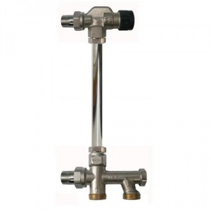

Всех с наступившим Новым Годом и наступающим Рождеством! Нужен профессиональный совет и по возможности помощь. Ремонт в квартире практически закончен, и тут выяснилось что радиаторы отопления плохо греют, у соседей в квартире "Ташкент", а у меня 16-19 градусов. Что использовалось при установке отопления трубы вроде Rehau Rautitan Stabil, радиаторы Рифар 500 монолит по 14 секций, + http://herz-armaturen.ru/pdf/normal/7767_7769_VTA.pdf такая штука не знаю как называется.
Нужна Ваша помощь, совет! Заранее спасибо!

а кто делал?частники или фирма?Не пробовали обратиться к тем кто сваял вам такое? Как в доме устроено отопление?Как было до монтажа радиаторов?
koshkin110 написал : такая штука не знаю как называется.
эта штуковина называетя "рапира".На больших количествах секций ведет себя,скажем так,не очень.А почему не стали использовать диагональное подключение?

koshkin110 написал : плохо греют
первые секции греют хорошо а остальные чуть теплые или все секции одинаково холодные? Однажды на объекте мучались с этими рапирами,на них был байпасный канал который не перекрывался и радиаторы не грели практически совсем.Лечили "затыканием"этого отверстия холодной сваркой после согласования с заказчиком.Лет 5 уже прошло-полет нормальный :)

Zhek@ написал : первые секции греют хорошо а остальные чуть теплые или все секции одинаково холодные?
Первые 3-4 секции греют остальные чуть теплые а крайние холодные.

06.01.2012 в 19:59:54
вот-вот,вся циркуляция идет через первые секции,до остальных ничего не доходит.Мое мнение-выбросить нафик эти рапиры и попробовать переделать минимальными потерями на боковое подключение при помощи такой вот штуки. Но все-таки я бы настоял бы на переподключение по диагонали.
