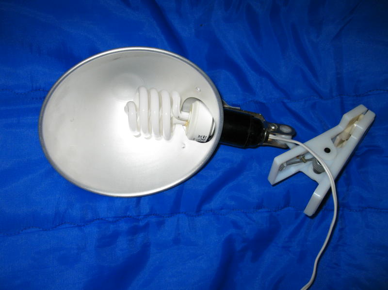

Нужно красить потолок, для этого нужен яркий косой свет.
Есть желание на палке в форме Т закрепить 3 яркие энергосберегайки ватт этак на 24 каждая. Проблема в том, что не могу в местных магазинах найти какие-нибудь чаши, которые подошли бы в качестве отражателя для каждой из 3 ламп. А придумать самому что-то в голову ничего не лезет. Думаю может какие дуршлаги купить и их фольгой обматать или что-то в этом роде.
Самоделкины, подкиньте идею, пожалуйста ;-)

Заехать к жестянщикам,они из обрезков быстро соберут.Спросить у фотографов,у них бывают софиты с креплением.Вместо друшлага,проще три светильника под КГ-шки купить.

Холостяк
Холостяк
Регистрация: 16.06.2006
Сообщений: 7368
07.01.2012 в 20:44:01
grafolog написал : Спросить у фотографов,у них бывают софиты с креплением
Вот фотосветильник,но не софит
-Идею с дуршлагами поддерживаю.
Лучше тазики ;)

07.01.2012 в 20:53:19
галогенные прожекторы я пробовал, на 500 ват и на 1000 ват, они жарят слишком сильно, в 2 метрах находиться невозможно длительное время. Ну и краска высыхает на потолке быстро из=за них (не есть хорошо) и нагреваются не подетски, боишься за ручку взять, можно обжечься. В общем энергосберегайки на практике оказались гораздо лучше.
p.s. на последнем фото фотосветильник самое то. где бы таких три штуки найти ;-) p.p.s тазик это тоже тема ;-)
