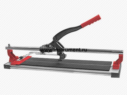

Всем добрый день!
Перечитал кучу тем здесь - что-то мнений много противоречивых :)
Нужен плиткорез для укладки:
  1. плитки(или, возможно к.г.) площадью ~20 кв.м. (коридор + кухня)
  2. ванна + туалет - площадь наверное около 35 кв.м
Размер плитки не больше 35 х 35, укладывать буду под 45 градусов.
Пока что есть четыре претендента:
  1. Rubi Speed 62 - ценник 7 тыр, без кейса
  2. Rubi RUBI ТR-600-S - ценник уже 13 тыр
  3. SUPER PRO 600 - ценник чуть меньше 12 тыр.
  4. MONTOLIT 63P2 - ценник 11.5 тыр.
Что выбрать?

Так и шо брать то? Гляжу на п.1 все плюются, неровно режет, и вообще гумно. По всем параметрам вроде п.4 хорош ...

а зачем тратить столько денег на ручной плиткорез? обычный рельсовый Матрикс за меньше 3 тыр для обозначенной работы выше крыши

Я уже пробовал "обычный рельсовый" за меньше 3 тыр. Правда плитка была Керама-Маразм. Практически ни одной плитки не удалось разрезать по диагонали нормально. Последние 1-2 см всегда обламывались от второй части. Да и по прямой так себе рез. Но керама-маразм - ценник смешной был, около 7 тыр 16 квадратов напольной плитки. А тут только на ванну вышло около 35-40 тыр. Никакого желания портить ее нет. :)

Имхо липездрический нужен, ручной нормально по диагонали не режет.
egal_novice написал : А тут только на ванну вышло около 35-40 тыр. Никакого желания портить ее нет.
Клал давиче испанскую половую плитку, хер вспомню название, но ента гадина мне диск в ноль сточила, а уж ручным ваще бесполезняк....

aviatorrr написал : Имхо липездрический нужен, ручной нормально по диагонали не режет.
Шо, совсем никак?
aviatorrr написал : Клал давиче испанскую половую плитку, хер вспомню название, но ента гадина мне диск в ноль сточила, а уж ручным ваще бесполезняк....
Плитка от APE Ceramics предположительно, если жаба не задушит. Что-то Вы меня расстроили :) :)

Я было заказал руби спид 62 - но прочитав тут пару тем, отказался от него. Кто то тут выкладывал видео, на котором плиточник клал плитку по шнурку - резал плитку вообще как масло. Правда там настенная была, не более чем ~20 на ~20, но все же ...
Видимо наугад поеду брать - монтолит какой возьму. Плитку в понедельник-вторник привезу.

В итоге купил монтолит 62 - керамогранит 10мм режет на ура.
