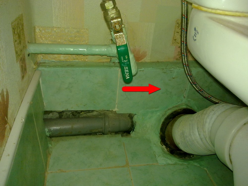

04.02.2012 в 13:25:11
Добрый день, нужен совет. Решили переставить стиральную машину в коридор, как правильно организовать слив? Фото прилагается. Красной стрелкой показано куда должна идти труба. Посоветуйте как и где проложить трубы.
Дом башня Вулыха 2шка, на картинке сан узел с общий стеной прихожей(справа), в которой необходимо проделать отверстие.

04.02.2012 в 20:37:39
Для длинной канализации: прокладываете толстый гладкий шланг от канализации к стиралке. Диаметр больше чем у сливного. Уклон подбираете так, чтобы вода стекала. В стиралке нет твердых фракций, главное чтобы вода не застаивалась. На конце шланга организуете воронку подключенную через сифон. Т.е. попросту делаете мини-умывальник. В него и делаете слив стиралки. Нагрузки на помпу никакой. Из воронки вода уходит самотеком. Попросту делате то, что ранее описали как разрыв струи. Вы обеспечиваете не только защиту от подсоса из канализации, но и снимаете нагрузку с помпы по проталкиванию воды по длинному шлангу. Размер воронки и высоту ее размещения подбираете так, чтобы застраховаться от перелива (чем выше висит воронка, тем шустрее вытекает из нее вода. Чем больше ее объем, тем больше гарантия от перелива.

05.02.2012 в 08:01:42
Мишутк Поддерживаю, только вместо воронки с сифоном проще поставить клапан- аэратор или воздушный клапан другое название. Он впускает воздух в систему и ничего не выпускает. Канализация должна иметь уклон 2см на метр. Для стиралки достаточно сделать канализацию из 32 или 40мм труб. Только клапаны воздуха бывают на 40, 50 и 110мм. Поэтому сразу делайте под него.

05.02.2012 в 22:33:50
Андрёй написал : Поддерживаю, только вместо воронки с сифоном проще поставить клапан- аэратор или воздушный клапан другое название. Он впускает воздух в систему и ничего не выпускает.
Клапан в такой системе (позволяет впускать, но не выпускает) не снимает нагрузки с помпы машинки. Ей придется проталкивать самой всю трассу воды. В случае воронки задачу отсекания запахов канализации выполняет сифон, а задачу проталкивания воды на 10 метров - высота поднятия воронки. Помпа машинки же работает только на слив воды в воронку, со штатной нагрузкой.

06.02.2012 в 13:52:37
Сами то поняли, что понаписали? Т.е. помпа закачать на высоту воронки может, а прокачать почти горизонтальную трубу не сможет? Специально для Вас информация - помпе вообще-то пофиг длина трубы. Ей важна высота подъема, а это определяет давление 0.1атм или 1 метр высоты.
