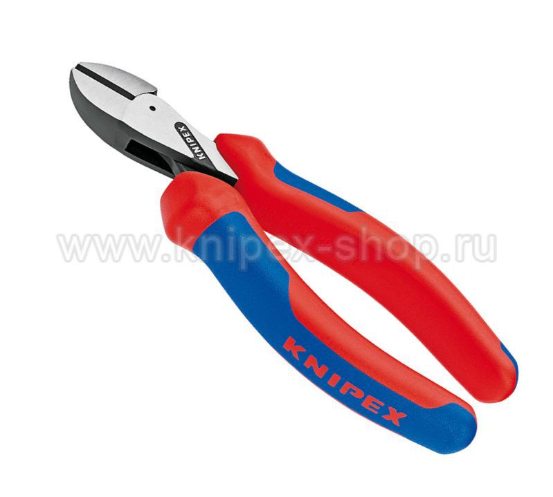

Аникей написал : От, это ж нада было тебе туда пойти
Я ходил покупать кусачеки для снятия изоляции. А твин-форс посмотрел заодно, кстати - вместе с новыми силовыми кусачками Книпекс, с шарниром коробчатого типа. Вроде, в каталогах такого не было. Внешняя отличительная черта, - слово KNIPEX выбито на шарнире по диагонали.

Лок написал : вместе с новыми силовыми кусачками Книпекс, с шарниром коробчатого типа.
Картинка есть где?

Во-во! Они самые !!!

А что там разум еще по поводу их принципиального отличия от кобольта говорил? Кроме формы режущих кромок и меньших габаритов еще какие преимущества? Ведь заявленная "кусачесть" по рояльной проволоке 3мм, а у Кобольта - 3,6, так ведь и ручки у Кобольта 200 против 180 у твин-форс. Если ручки у Кобольта уменьшить до 180, то 3,6 превратится в 3,2мм, что все равно больше чем заявлено у твин-форс. Так в чем преимущество, кроме сомнительного на первый взгляд по надежности механизма шарнира и формы режущих кромок?
P.S. Кстати, у кобольта, загнутого под углом, кромки тоже другой формы, режет практически заподлицо. Давно хочу его купить, но никак с жабой договориться не получается. А по цене он как раз как твин-форс стоит, даже дешевле, при этом с пружиной в механизме. Так ли уж нужен этот твин-форс? Если только для коллекции. Так уже складывать негде.;) Скоро жена из дома выкинет. Слово Книпекс уже ругательное ;) Есть ли уже владельцы твин-форсов? Напишите отзыв. Давайте сравним все возможные модели с ухищрениями в шарнирах: кобольт, fantastico от NWS и твин-форс, ну и классические силовые заодно.

Ранее мама только увидит меня сидящим на диване и задумчиво листающим каталог - не только Книпекса, но и Штальвилле, Сандвика, Гедоре, Хацета, и прочих Хейко с Бессеями, как всегда находилось какое-нибудь поручение, во время исполнения которого каталог убирался с глаз моих от греха подальше. Слишком хорошо был известен итог:)
Ruba написал : сомнительного на первый взгляд по надежности механизма шарнира и формы режущих кромок?
У меня был здоровый скепсис при разглядывании Твин-форса на картинках, пока не покрутил его лично в руках и не покусал шурупы. Иные кусачки с классическим шарниром от Книпекса - люфтят сильнее. У твин-форса не придерешься. И утолщенная часть РК сразу видна тоже. В общем, вердикт "Брать, или не брать" - сами знаете, какой...

Я так и не понял - преимущества РЕАЛЬНЫЕ у твин-форсов перед Кобольтом, особенно загнутым - ЕСТЬ или НЕТ? Насчет люфтов в классических шарнирах инструментов - в новых инструментах их как правило тоже нет. Просто в Твин-форс шарнир открыт и, соответственно, туда неизбежно будет попадать грязь, а она не всегда является смазкой, скорее - наоборот - действует как абразив. Даже у Кобольта с этим дела обстоят лучше, т.к. единственная открытая часть - ось вращения - закалена. Сильно сомневаюсь, что у твин-форс там какое-то уникальное решение по этой части предусмотрено. Пока кроме размера - не вижу никаких преимуществ.

+1 Поэтому, не думаю, что мы сможем получить объективые данные по износу в области шарнира для данного инструмента, даже если уважаемый Лок его купит. Кстати, Fantastico от NWS у меня в том месте, где находится шарнир с кусающими губками - до сих пор не особо люфтит, хотя я его пользую довольно активно. Но в месте другого шарнира (там где находиться ось ручки) - болтается очень сильно. При покупке все было тип-топ у обоих шарниров.

Типа, новинка? :) У меня есть немецкие кусачки с таким шарниром фирмы krumm&andre - люфт действительно очень небольшой, хотя они были эспропрированы ещё у нацистов и с тех пор до сих пор периодически используются :)
Да нет, с надежностью должно быть всё Оk. Две точки опоры всегда лучше, чем консоль при равной материалоёмкости.

При чем здесь точки опоры, консоль и прочие умные слова. Есть практически защищенный от внешней среды (закрытый) шарнир - ось в классическом варианте кусачек, есть вариант с осью, которая открыта, но закалена и фактически по ней происходит качение (Кобольт) и есть чудо-чудное в виде шарнира, полностью открытого и состоящего из скользящих элементов. Интересно посмотреть на этот самый шарнир через некоторое количество часов эксплуатации в условиях пыли, грязи и т.п. Вот тогда о надежности и поговорим. Пока только ценник зашкаливает за разумный предел

Ерунда это всё.
Ruba написал : фактически по ней происходит качение
Скольжение :)
Ruba написал : Интересно посмотреть на этот самый шарнир через некоторое количество часов эксплуатации в условиях пыли, грязи и т.п.
Нормально всё будет, уверяю вас.
