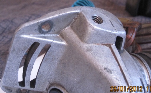

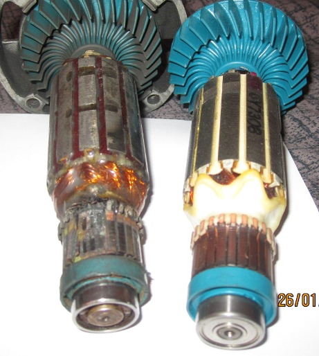

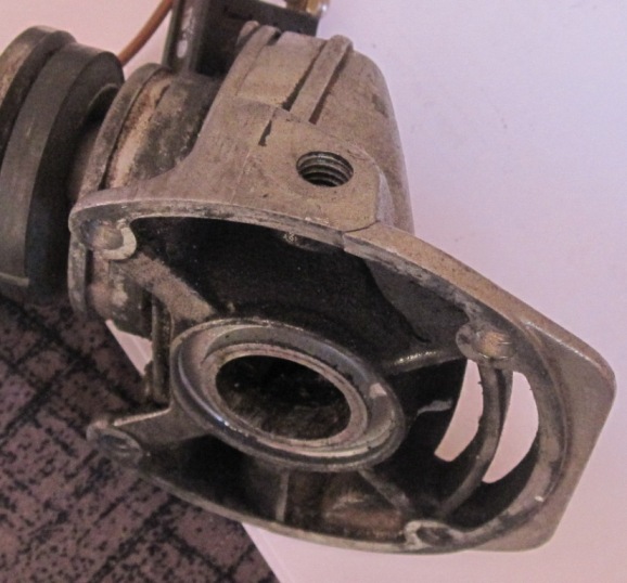

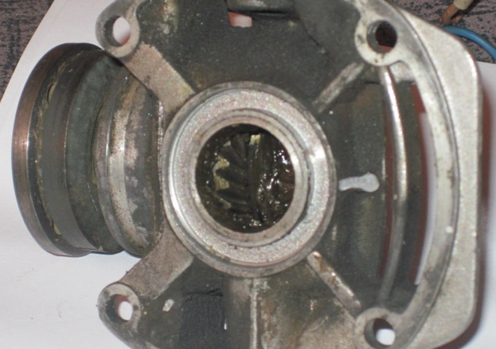

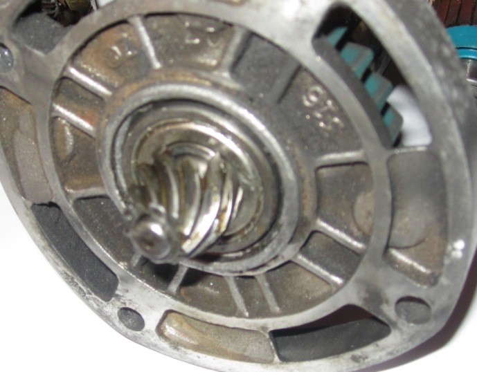

досталась болгарка макита 9528nb не подделка сделано в англии 2005 года на ней небыло щеток, сквозь отверстия для них разглядел что отлетели 3 ламели подряд по-видимому менять,
  • трещина на корпусе редуктора вроде не критичная шестерни изношены не сильно смазка густовата,

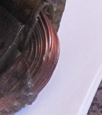

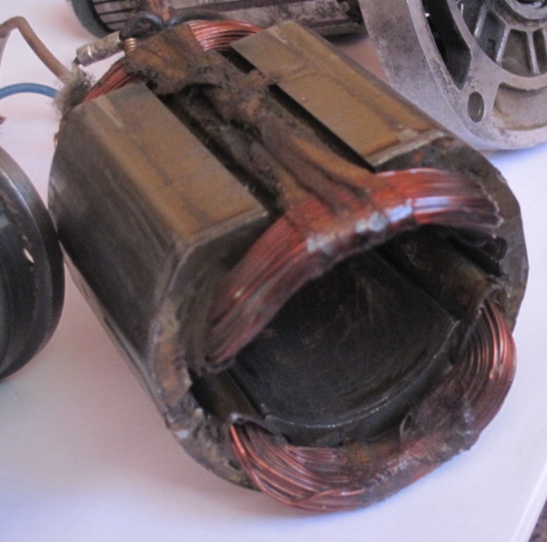

    вопрос 1.нужно ли менять статор на нем 2 царапины на обмотке на 2 проводках по одной на ближней к редуктору стороне? 2.хочу добавить плавный пуск и/или регулятор оборотов поправьте если для 750ватт это издевательство. какую электронику можно добавить от новых машин?

1) смотря какая глубина царапин на проводе. если не глубокие то покрыть лаком 2) плавный пуск штука хорошая. при случайном включении есть время отреагировать

mike22 написал : вопрос 1.нужно ли менять статор ...
Покажите
SMAIL написал : Не проще купить новую?

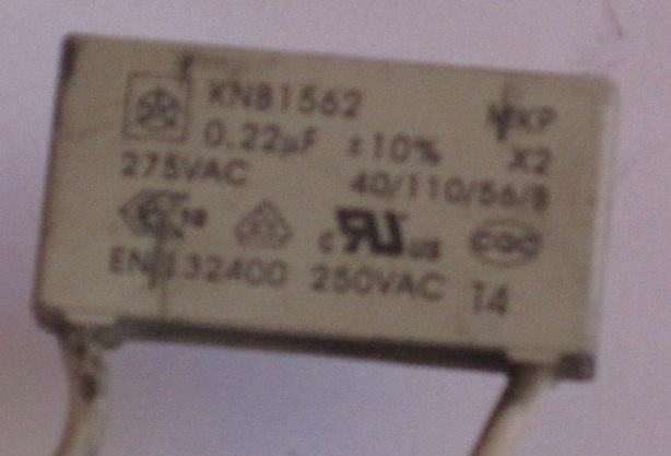

вот фото, серая коробочка это фильтр помех?

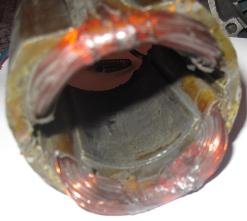

Если вы о вмятинах на статоре, то думаю не критично, если провода не перебиты. Статор перемотанный, может быть и его нужно менять. собирайте, только щётки ставте фирменные, 411.

mike22 написал : серая коробочка это фильтр помех
Это конденсатор, служит для фильтрации

Ох ё... . Вообще то выбросить стоило. Все это из разряда "хочется поковыряться". Но если уже ротор купили... тогда собирайте, юзайте. Помойте детали только хорошенько, железо редуктора особенно. И смазку лучше макитовскую. Трещину можно эпоксидкой специальной зашпаклевать.

ВСЕМ спасибо!, пока собрал так работает не греется, редуктор перетрясать - надо запчастей покупать, даже подшипник непоменял который ближе к редуктору есть люфт но очень маленький аллюминиевый корпус редуктора стоит 180 руб наверное лучше заменю, с ротором интересно вышло в макита-сервисе назвали сумму 2500, пошел на рынок таже песня 2500 но еще и без их интереса, с рынка отправили в другой сервис там на эту болгарку запчасти вообще все есть ротор 650 руб. статор 370 руб. дома в интернете посмотрел на эту мшу есть два артикула один просто ротор -2500 а есть ротор для 9528/9527 он и в инете стоит 630. вот так вот

vasof, а по чему думаете что статор перемотанный? вот фото его
