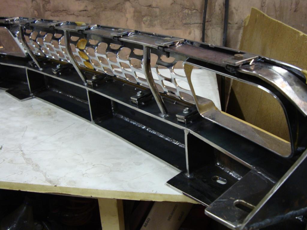

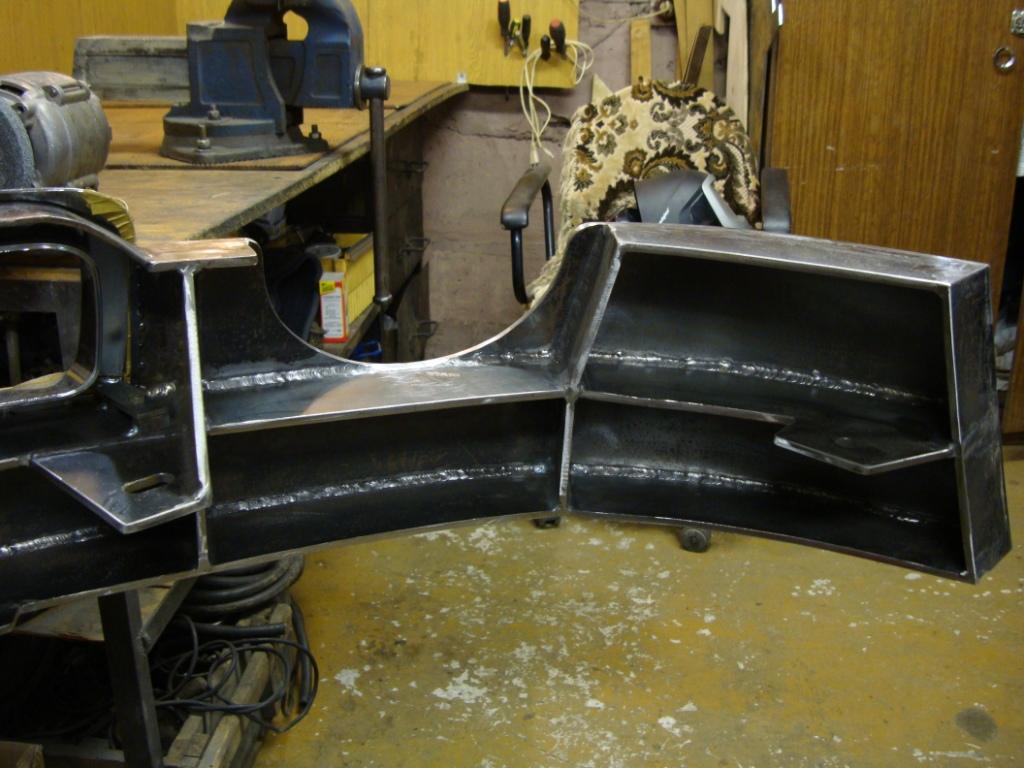

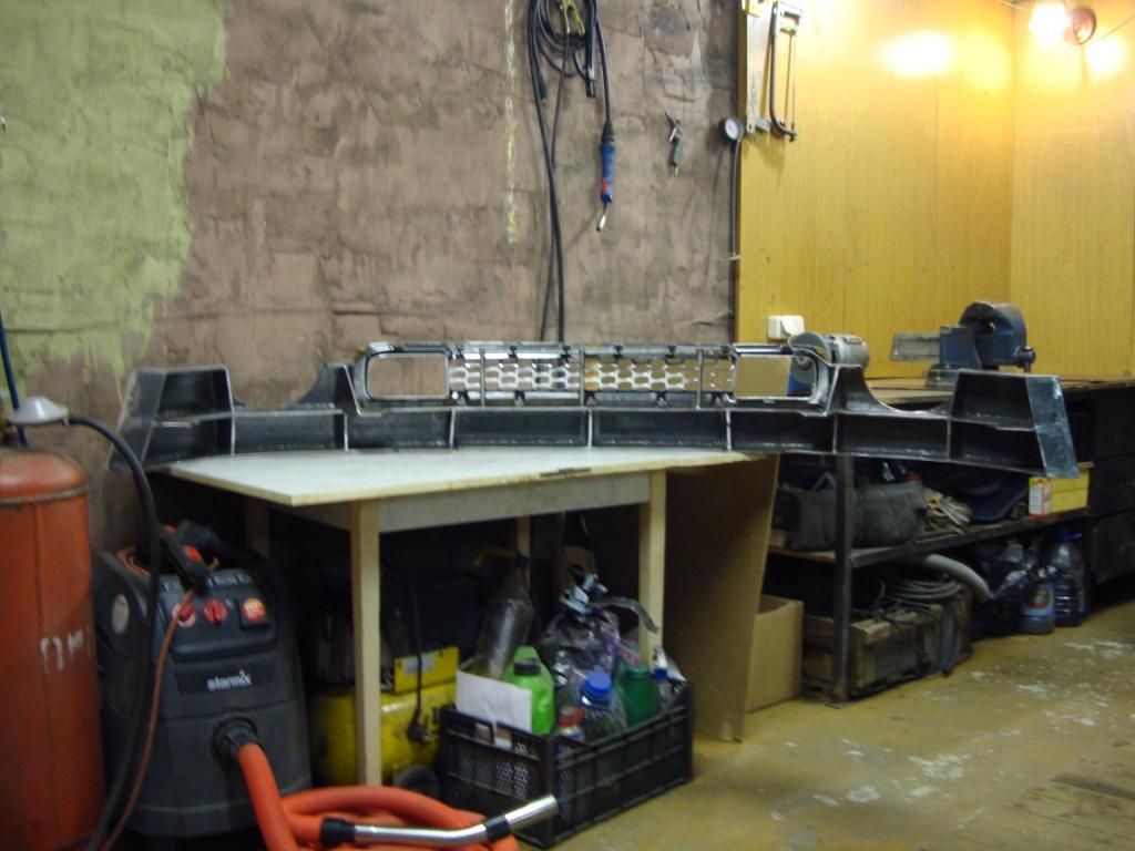

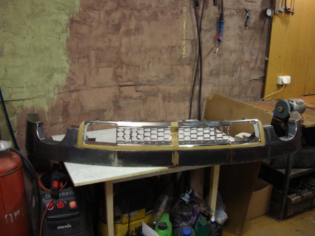

Этот бампер был вырезан лобзиком из 6-мм стали. Лобзик Metabo 140 STEB. Пилки BOSCH 118 B. Резалось очень легко. Кое-где подрезал болгаркой (Метабо, 1400Вт, диск 150х1,2мм), в сравнении с болгаркой: быстрее, рез тоньше, искр не летит. В общем, лучше болгарки! Пилок ушло штук 8-10, что, учитывая большую протяжённость периметров, плюс ещё почти столько же черновых резов - очень хорошо. Резал на сухую, скорость максимальная, обязательно подключенный пылесос и защитный кожух, - не столько ради безопасности (про очки вообще молчу!), сколько для охлаждения пилки. Проверено - пилка перегрелась - сразу затупилась - перестала пилить. По этому набитому месту новая пилка пилить не будет, сразу затупится!!! Видимо, сталь закаляется в этом месте. Приходилось надрезать болгаркой или обходить это место. Поэтому не надо доводить до полной остановки процесса, как пошло хуже - менять пилку. Ну и - мощный лобзик вам в руки!
