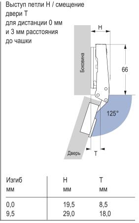

Всем привет. Проектирую шкаф. Посоветуйте петли для накладных дверей, чтобы в открытом состоянии не мешали выдвигающимся внутренним ящикам.
Спасибо.

vlad-mal
vlad-mal
Регистрация: 09.01.2009
Сообщений: 999
30.01.2012 в 14:35:09
anuta__ написал : А если разместить петли так, чтобы они находились в пространстве между ящиками? Или у вас ящики как в комоде фасад-к-фасаду?
Насчет "правильного" (между ящиками) вертикального размещения - само собой, это учитывается.
Вопрос в другом: ящики при выдвижении будут цепляться (обратите внимание на расстояние "Т"):

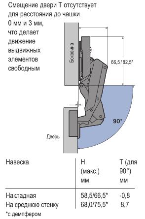

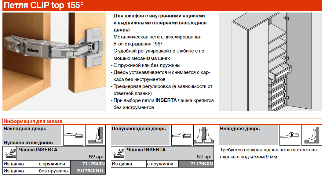

Есть у Блюма и Хеттича вариант с "Т", равным нулю, но внутренние размеры петли просто убийственны:
Надо что-то более компактное.
MasterRoma
MasterRoma
Регистрация: 25.03.2008
Сообщений: 456
30.01.2012 в 15:02:00
vlad-mal написал : Есть у Блюма и Хеттича вариант с "Т", равным нулю, но внутренние размеры петли просто убийственны
Вы уже нашли верное решение .Чем Вам мешают внутренние размеры? Петля ведь в любом случае расположена в незадействованном промежутке между ящиками.

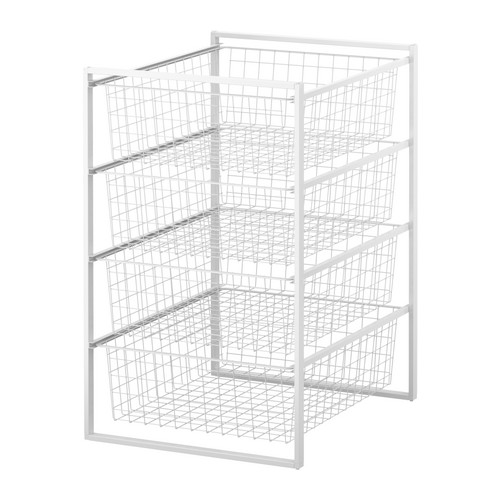

vlad-mal
vlad-mal
Сообщений: 999
30.01.2012 в 15:32:40
Ну вот ящики у меня такие, крепеж своеобразный: петли глубже 70 мм не годятся.

vlad-mal
vlad-mal
Сообщений: 999
04.02.2012 в 18:08:29
AKLamer написал : ящики заузить?
тем более что плоскость фасада не идеально паралельна стойке, а немного на пару мм внутри. так что все равно фасады ящиков менише будут.
или ящики поставить на место где нет петли
Люди, все просто: в качестве ящиков использованы дешевые корзины из системы "Антониус", вот такая (только из 6 секций): http://www.ikea.com/ru/ru/catalog/products/S19876454/
Т.е., рама несколько мешала установке петель. Решилось просто: методом увеличения глубины шкафа на 5 мм. :)
Всем - спасибо.
