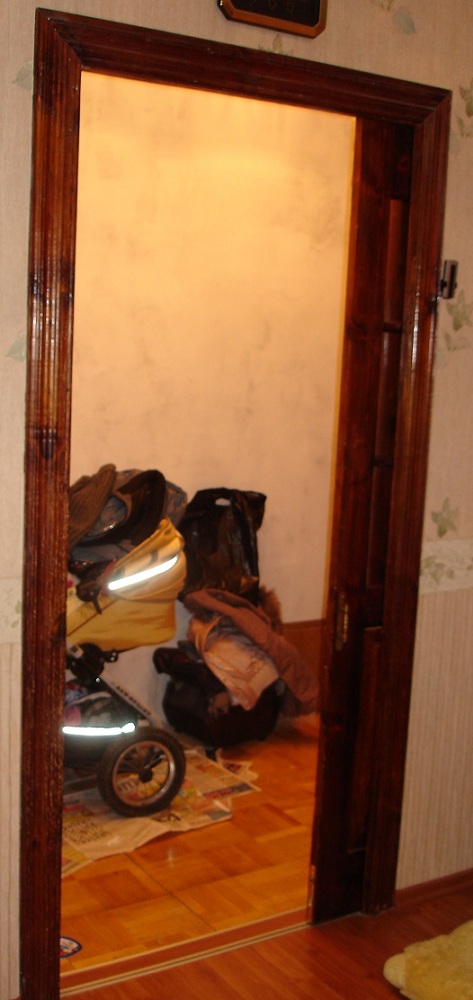

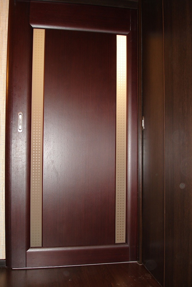

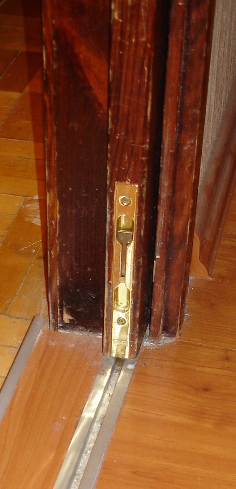

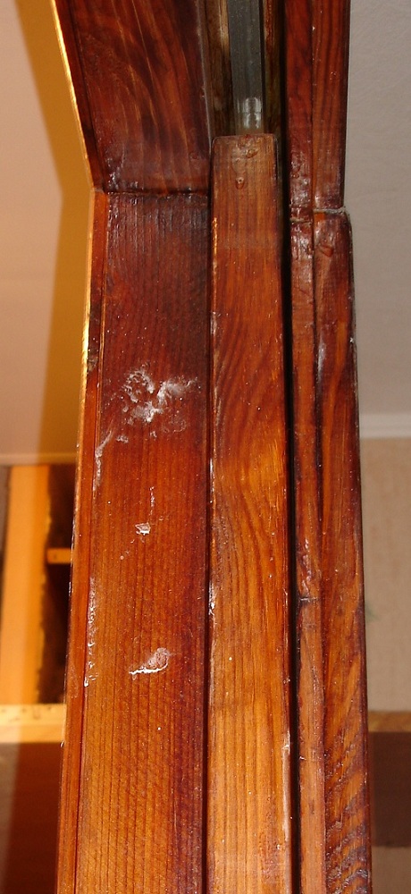

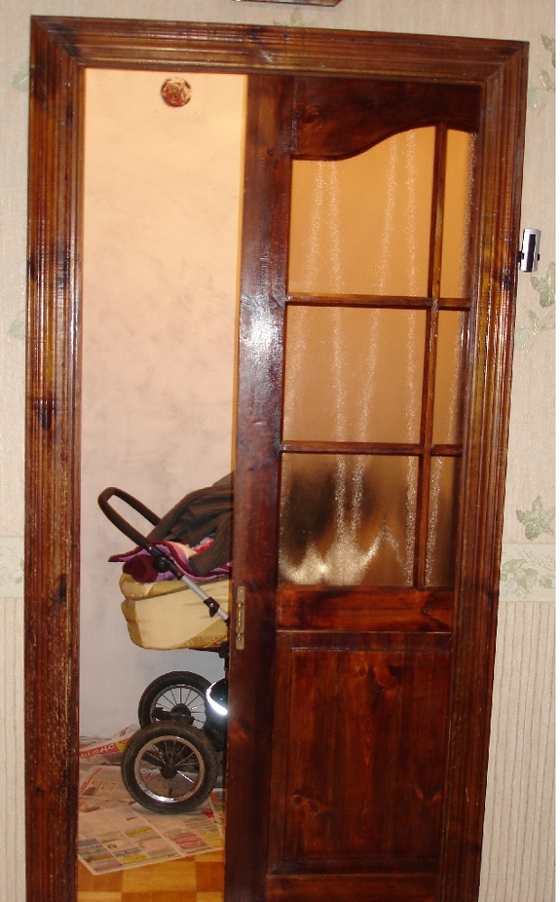

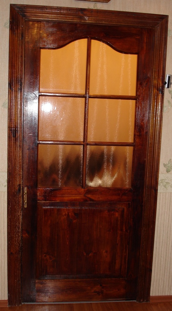

  1. Двери раздвижные. 16 лет назад был безумно рад, получив голые стены в новой квартире – изумительной головотяпости архитекторов – дверям вписанным в углы комнат. Крайне не разумное решение – дверь становится жутко нефункциональной, занимает пространство при повороте на петлях, да и за дверь ничего не поставишь. В то время из инструментов было лишь пара дрелей и электролобзик и только народившееся слово евроремонт. Соответственно всякие прибабахи типа механизма для раздвижных дверей стоили неадекватно дорого. Поэтому сделал раздвижные двери только для кухни и зала. Трудности: вписать всё в толщину существующей стены 92мм + усложнение: простенок по длине не позволял разместить 2 двери на одной линии – двери должны были ходить параллельно, что требовало их нестандартной толщины (29мм) и ширины. И снести простенок. Решение: нарисовал эскизы на все деревяги, рассчитал все толщины и зазоры до мм, благо был знакомый хозяин цеха по производству дверей на заводе Фрезер – он то мне всё изготовил (никто не брался). Простенок (литой гипс) отпилили простой ручной ножовкой с братом на пару на высоту продольной балки, к которой направляющие для движения механизмов дверей крепились, разобрал старые дверные коробки и, по ранее проработанному эскизу, всё было собрано в одиночку. Фальшстены – из 9мм листового (по русски) оргалита (листы были примерно 2*3м – размечай пили-нехочу). Швы зашпаклевал, обои, наличники. Двери раздвигаются и задвигаются до сих пор. Дверь в кухне не стал фотографировать, она аналогична двери зала.

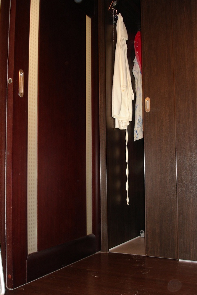

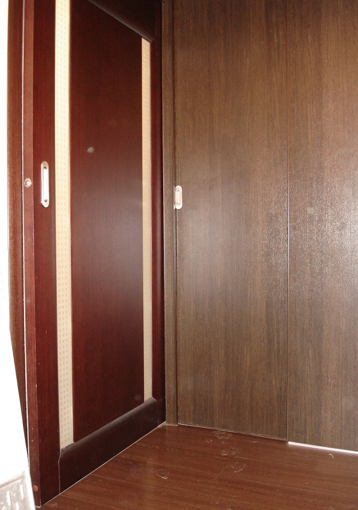

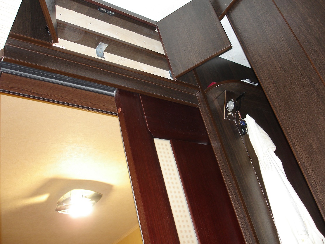

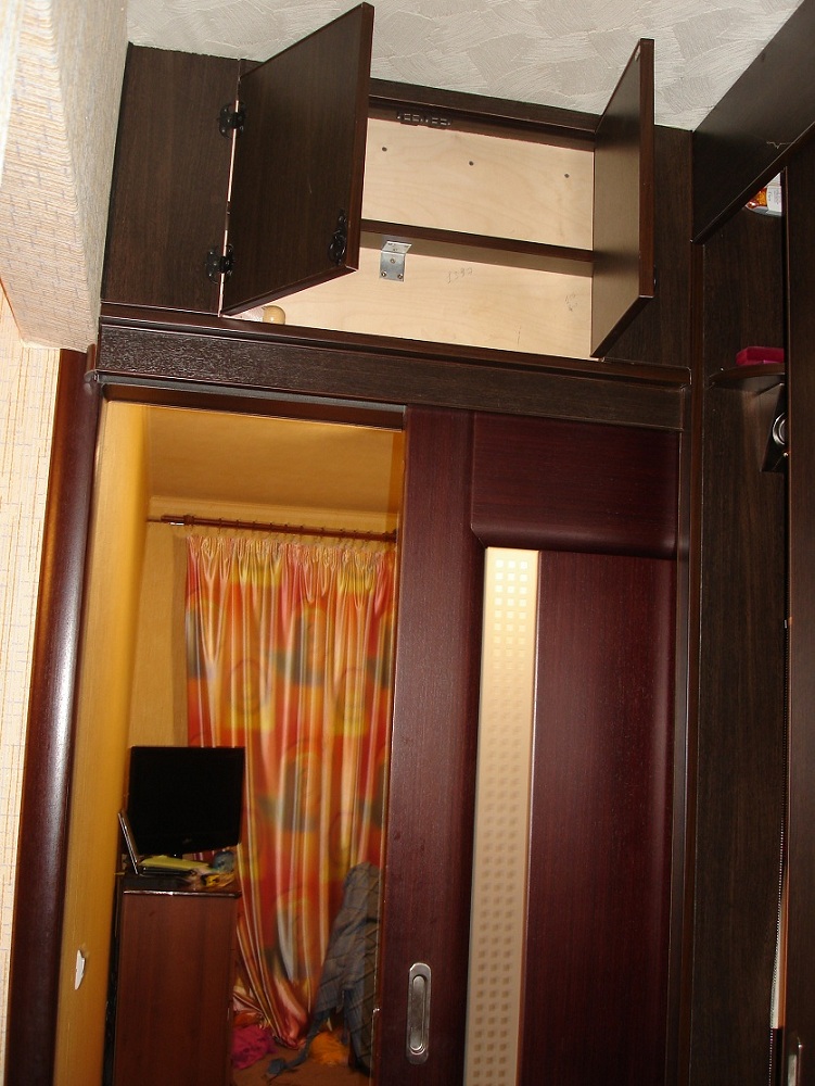

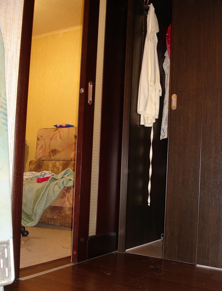

Получив соответствующий опыт, год назад сделал раздвижные двери и в квартире зятя. Инструментов было немного побольше – дрель, перфоратор, лобзик, циркулярка. Предыстория: захотелось дочери из кладовки гардеробную сделать с раздвижными дверьми – типа встроенного шкафа, прикопила денег тысяч 30-35, вызвала замерщиков-дизайнеров с пары фирм и ужаснулась от выкаченных сумм. Я прикинул проект, поехали на строительный рынок в Жуковский купили все запланированные материалы и механизмы для раздвижных дверей + всё для электрики внутри гардеробной + три межкомнатных двери в квартиру и ещё немного денег осталось. Трудности: никто не брался изготовить межкомнатную дверь необходимого цвета «венге» с полотном шириной 1м – нужна была для закрытия проёма, если делать раздвижную. Но нашлась добрая душа и все 3 межкомнатных двери были заказаны в одном павильоне. Плюс подбор расходников для облицовки упёрся в цвет – «венге». Поэтому не обессудьте – снимки темноватые, + узость коридоров панельных домов не позволяли всё сфотографировать большими планами. Конструкция: обе двери движутся по отношению друг к другу под 90®. Дверь в детскую для комнаты угловая и вдвигается внутрь гардеробной. Соответственно внутри гардеробной она прикрыта панелью ДСП – что бы её движение ничему не мешало. Дверца гардеробной из ламинированного ДСП – как в шкафах с раздвижными дверями и двигается вдоль внешней стены гардеробной (она же и часть стены коридора)
мои ВИДЕО

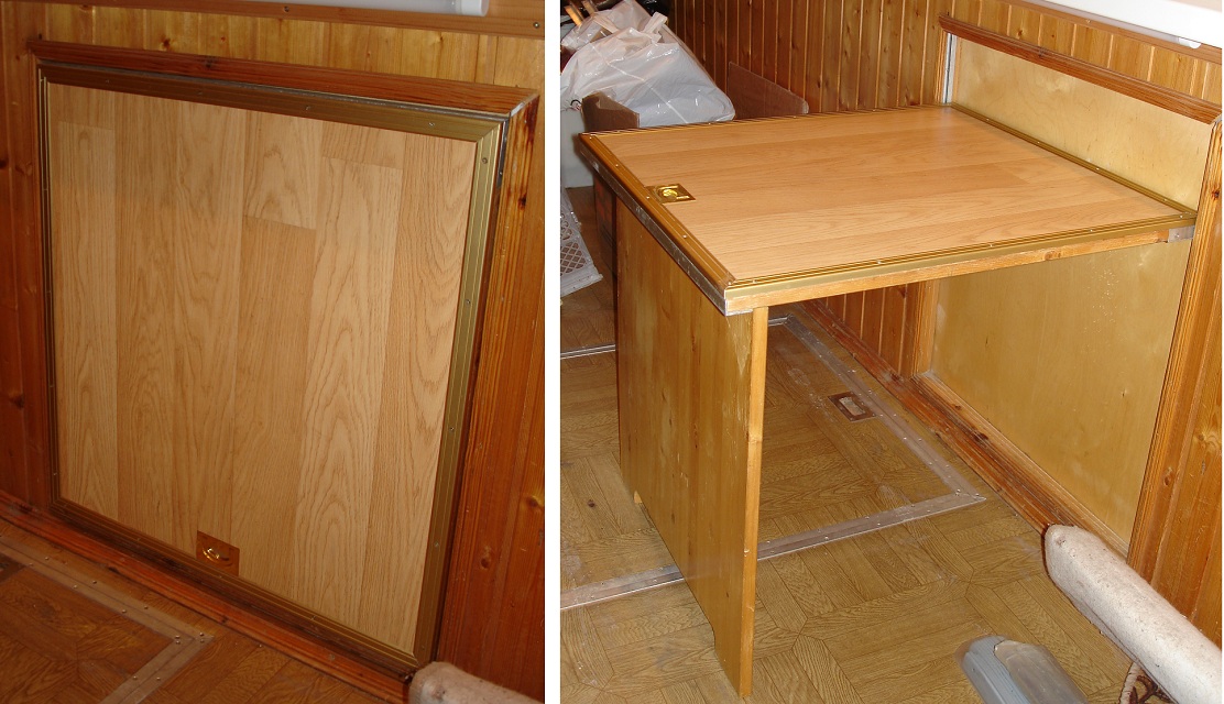

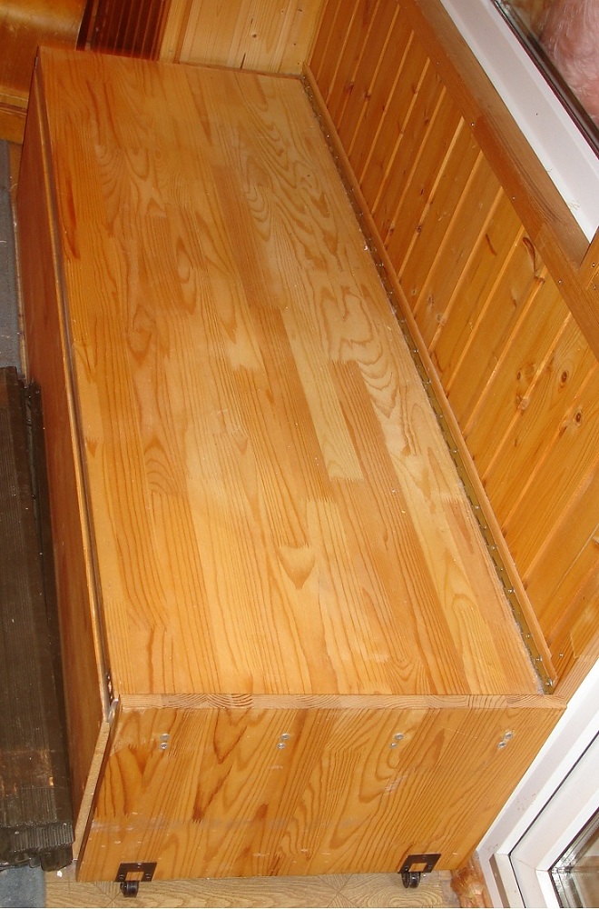

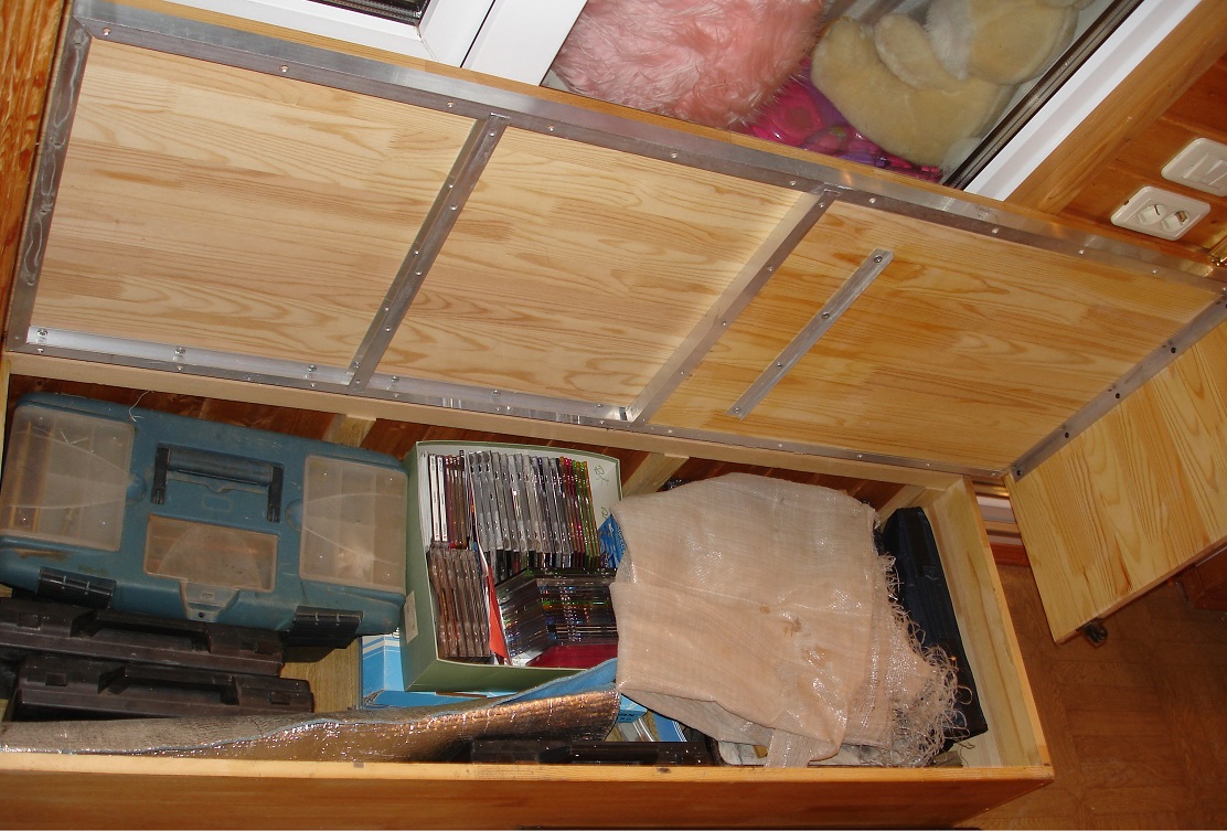

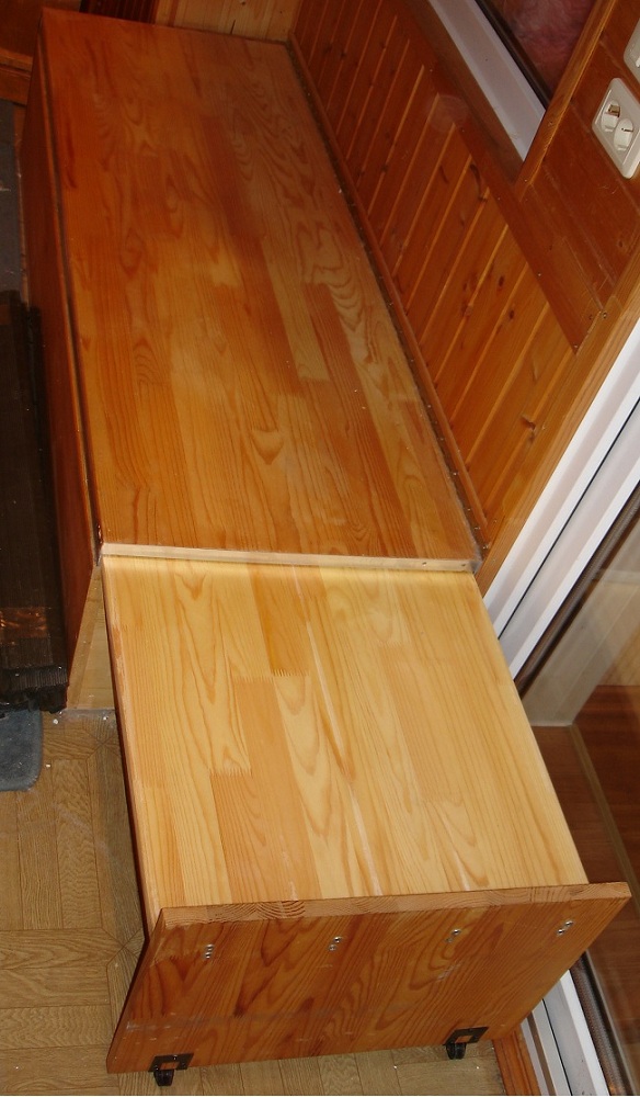

  1. Лоджия. (сейчас к сожалению в связи с ремонтом завалена разным барахлом) Шириной 1м и длиной 6м. Делалась в несколько этапов, инструмент дрель + электролобзик. Трудности: узкая; состыковка деревянной вагонки и пластика окон. Решение: снесены подоконники зала и спальни со стороны лоджии (зубило + лёгкая кувалдочка), что позволило вписать откидную скамейку со стороны зала и раздвижную кушетку со стороны спальни. Ну всякие шкафчики, скамейки, кладовки никому не интересны. Поэтому выкладываю фото только откидного столика и раздвижной кушетки.
    откидной столик раздвижная кушетка

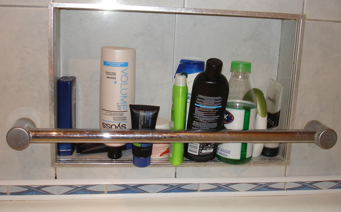

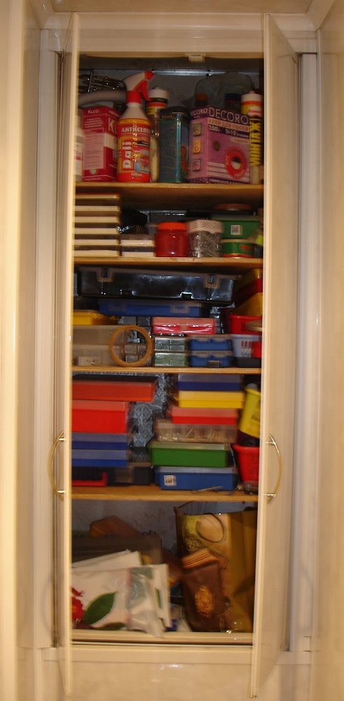

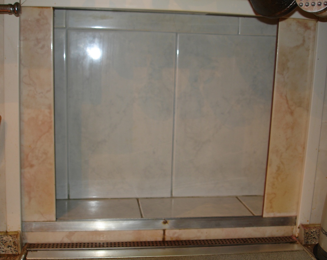

  1. Ниши Обожаю утилизирование пространства. Сварганил себе в квартире 4 ниши. Им тоже лет по 10-13, уже и не помню в каком году делал. Одно запомнилось на 2й нише дрель спалилась и на 3ю уже у друга взял перфоратор, повезло что он к этому моменту его купил. Ниша в туалете. Как все знают - туалетная кабинка частенько в глубину гораздо меньше чем ванная. И за стенкой напротив двери есть пространство для стояков, но строители все трубы обычно тянут там, где проще – соответственно появляется место, которое можно с пользой использовать.
    Трудности: блок ванна/туалет в кирпичном доме оказался цельнолитым из бетона; вывеска поворотных петель дверец. Решение: дрель осилила около 200 отверстий, зубило с кувалдой всё подровняли. Сама ниша в туалете ничем не примечательна. В ней интересны дверцы, они чисто из куска пластиковых панелей и вывешены на петлях для стеклянных дверец. Простой отвес помог выставить петли по вертикали. И дверцы между собой в закрытом состоянии притягиваются магнитом, а вот магнит использован мягкий ленточный, от уплотнителя холодильника и вставлен он всю высоту обеих дверец вовнутрь узких краевых сот пластиковой панели. Это сейчас можно ленточный магнит в рулоне на самоклейке купить. Ниша в ванной. Трудности: бетон стены и как по приколу на последнем отверстии дрель издохла. Стыковка по углам декоративного дюралевого уголка. Решение: терпенье, труд, точная разметка и не совсем кривые руки. Уж очень функциональна ниша в ванной. Всё под рукой. Но надо было делать всё-таки на три плитки. Нетривиальности - отверстия для крепежа декоративного уголка попали на торец настенных плиток и пришлось сверлить в торцах уже уложенной плитки 12 отверстий Ф3мм перьевым сверлом для запрессовки дюбелей ф3мм.

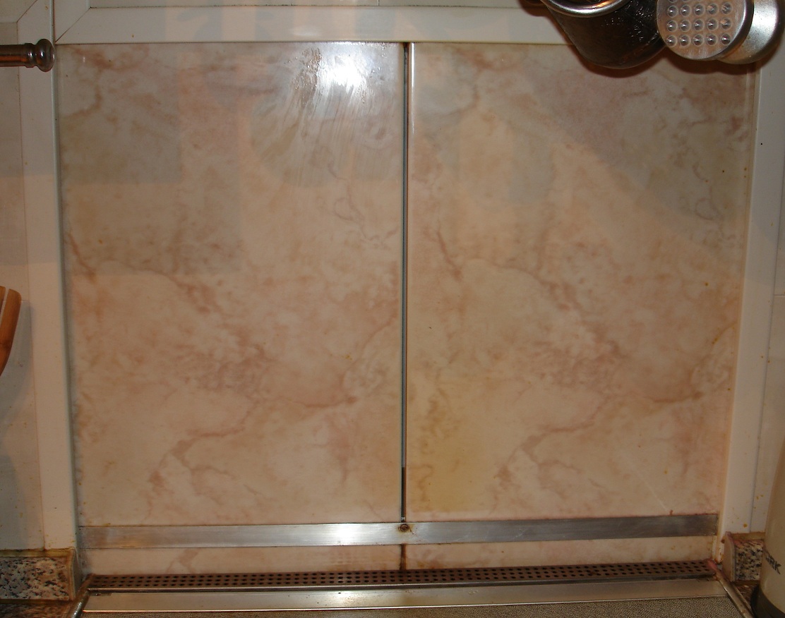

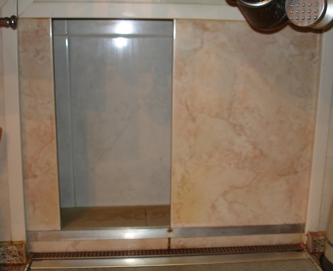

    И две ниши на кухне. Одна получилась автоматически – жаль было пространство за угловыми шкафами, где походит стояк. Плитку положить не получалось в связи с тем что уход от прямого угла на длине 1,7м составлял 6см в сторону острого угла, и облицевать стеновыми пластиковыми панелями по обрешётке было проще, и появлялось место куда задвигаться дверце. Всё упиралось в грамотный просчёт размеров и пиление. Вторая – родилась из-за железной необходимости иметь фартук из плитки за газовой плитой, опыт соседей по дому показал, что даже бельгийские пластиковые панели за плитой плавятся и могут загореться.
    Кроме того посетила мысль что когда-нибудь кухня доберётся до встройки и тогда ниша будет прикольной фенечкой (сейчас она стеклянной крышкой плиты закрыта). Вот здесь начались трудности: большеформатная плитка в те времена была редкостью; а из чего сделать направляющие, а что будет колёсиками, а как их на плитке закрепить. Плитка была найдена и куплена. Под направляющие был использован алюминиевый Н образный профиль. На станочке «Умелые руки» с помощью алмазного диска толщиной 0,7 мм подогнана толщина плитки по торцам - для свободного хождения в пазах профиля, и на механизм качения для каждой плитки были использованы высокоточные подшипники внешним диаметром 6мм и шириной 1,2мм по 4 шт на дверцу. Под них алмазное полое сверло и дрель сделали в плитке соответствующие выборки. И дверцы до сих пор спокойно двигаются. ванная туалет за мойкой за плитой
Ну а много или мало я разместил теперь пусть решает Жюри ВСИ
