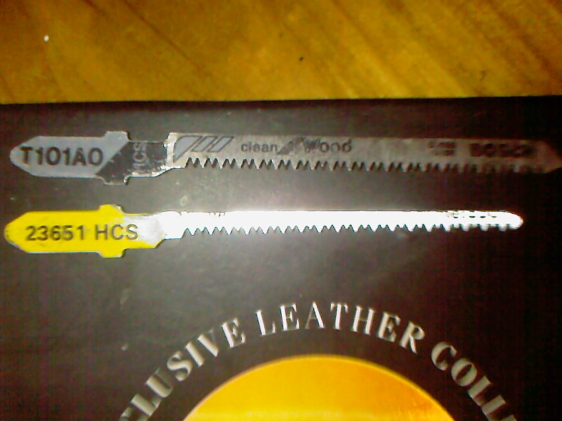

бегрол, вот фото - нижняя сточенная метабовская, аналог бошевской

JAZZ,..но на картинке 101-ая.. 119-ая готовая такая же, как и Ваша сточеная...

helmutivan, не а :) 119 тоньше чем 101 но все равно шире чем сточенная . сейчас неохота идти по темноте рыться но есть метабовская аналог 119 . к тому-же 119 -грубый рез и фанеру рвет ( и как правило в самом ответственном месте :mad:)

..есть такое дело.. у АЕГ-а аналог по-тоньше и по-аккуратнее пилит.. можно ещё антискол попробовать,на фанере сильно помогает.. правда реально я проверял не с этими маленькими пилками.. Можно ещё попробовать пилками по металлу... выбрать самые "не волнистые",я пробовал вроде нормально..

по металлу попробую но они широкие. а вот AEG можно посмотреть их в Эпицентре у нас видел , спасибо.
