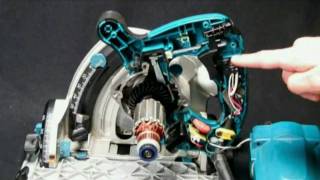

Negabarit написал : Если верить этой ссылке http://www.baltopttorg.ru/makita_parts/ ,то 613729-3 стоит 1676 руб. От макиты 9911 стоит 1176 руб
vasof написал : 1675, дешевле думаю ничего не найдёте, или китайское что-нибудь.
Кто знает, надо поискать. Но надо для начала поискать как макитовские выглядят физически. Посмотрю картинки, взрывы, подумаю... В любом случае спасибо за мысль :)
vasof написал : Только 9404-1010Вт, а SP6000 - 1300Вт, а нам нужно 1200. Так что думаю лучше не экономить 300 рублей.
Возможно, если подходить максималистично. Надо для начала определиться что лучше подойдёт, а потом поискать убитый девайс с живым регулятором :) 1700р. - это ж целая машинка приличного уровня в варианте б/у.

тут можно примерно разглядеть с 6000-ой[Makita SP6000 6-1/2" scie plongeante (Partie 1)](http://www.youtube.com/watch?v=y8WYYndZ498 "Makita SP6000 6-1/2" scie plongeante (Partie 1)") , а вобще 9404 поменьше будет и походу по проще, просто регулятор. 6000-я электроника походу посерьёзней, плавный пуск есть.:)

vasof написал : тут можно примерно разглядеть с 6000-ой
А как это так сделать, чтобы на заставке нужный кадр оказался? Да, надо смотреть как оно туда влезет... Но всё же сначала поищу альтернативу постарше, чтобы раскурочить что-нибудь поломатое :)

Homemaster,
электроника от GKS 66 CE (0 601 568 703): регулировка, плавный пуск, стабилизация, 1600 Вт. Конструктивно очень симпатична. Пределы надёжности неизвестны :): сколько убитых в хлам пил ни приходило – электроника жива. Стабилизация – не задавить, скорее зубья на якоре на якоре крякнут. Стоит, правда, около 2000, но при цене Вашего аппарата в пятнашку – это пустячок. :) Тем более, я намекнул, что на убитых пилах она скорее всего живая. Успехов.

rem273 написал : электроника от GKS 66 CE (0 601 568 703): регулировка, плавный пуск, стабилизация, 1600 Вт. Конструктивно очень симпатична. Пределы надёжности неизвестны : сколько убитых в хлам пил ни приходило – электроника жива. Стабилизация – не задавить, скорее зубья на якоре на якоре крякнут. Стоит, правда, около 2000, но при цене Вашего аппарата в пятнашку – это пустячок.
Спасибо, интересный вариант :) Что до цены шлифмашинки, то это её в магазинах так продают, под маркой Virutex. За такие деньги я бы её не купил даже в варианте "Мафель" (была и такая). Поэтому предпочту поискать труп донора :)
vasof написал : Так может "бандероль" в Москуву и дело с концом...
Если с трупа и недорого, то буду только рад. Сама пила неплохая, у меня такая уже много лет. Иногда попадаются предожения, она в хорошем рабочем состоянии стоит как пара таких блоков... Буду теперь посматривать, что-нибудь да попадётся :)
