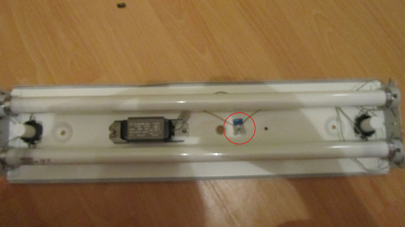

лампа дневного света не подключается обратно.
в красном круге то место куда подключал провода. в чем проблема. спасибо

Вот схема - разбирайтесь...

haramamburu +1 Прозвоните нити накала ламп - должны быть около 2,5 ома (может, чуть больше, точно не помню) - если хоть одна не звонится - лампу (трубку) заменить, Пошатайте лампы в держателях, подтяните винты на клеммнике. Стартеры должны быть на 127 вольт. Стартеры светятся при пуске?
