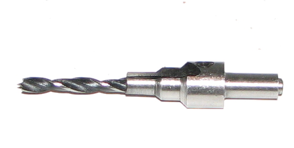

Задался целью собрать себе рабочий стол из ЛДСП. Лист на конторе распилили, закупил конфирматов, всякой мелочёвки и т.д. Попросил знакомого купить сверло под конфирмат, он купил на рынке грубо говоря за 3 у.е. (времени самому бегать покупать не было). И вот решил я его испробовать в деле, но вот проблема - сверло не высверливает фаску под шляпку конфирмата, хотя должно. Ну никак заподлицо не получается.:( Усилие и долгое сверление не помогает. Возникает вопрос - это сверло фиговое с плохой заточкой или проблема в шуруповёрте? У меня самый простой - китайский Эксперт на 550 оборотов максимум, полный аналог самого дешевого Эйнхеля.
Куда копать? Что возвращать? Шурупник или сверло? ) И ещё - буду благодарен если кто подскажет вменяемые интернет-магазины в Украине где можно найти сверло Форстнера под эксцентрик (он же минификс) на 15 мм. У себя в городе либо на 35, либо вообще нет. Желательно дешевле бошевских.. Мне им работать раз в пятилетку и оно 98% времени будет лежать собирать пыль в ящике.

Cyberdyne написал : Возникает вопрос - это сверло фиговое с плохой заточкой или проблема в шуруповёрте?
Наверняка сверло...По фото лучше диагноз ставить...

Сверло. Сегодня ездил обменял. Новое доставали из коробки "Экстрим". Редкая китайщина... Это чуть лучше, но всё равно фигня. Второй раз не поеду менять - больше времени потрачу, пусть лучше валяется. Отечественного производства нигде нет, как и качественного импорта. Буду в сети искать, может повезёт.
Фотку на днях сделаю и выложу.

Для деревяшек и ДСП вполне хватает китайских. Вот сверло из 90-х годов, я им пользуюсь без проблем. Сейчас такие продаются за 50руб. Обратите внимание на режущую фаску, она дает возможность завернуть конфирмат впотай.

профи сверла для конфирматов стоят от 600 руб , понятно что за 90 будет непотребщина...

нет, фирменный китайский продукт ;) в комплекте полупрозрачная упаковка с иероглифами и ключ-шестигранник. на рынке в Балашихе (где склад Всеинструменты) видел недавно по 50руб., размеры разные 4/6, 5/7, 6/8. для обычного конфирмата нужно 5/7. теперь мысли о других ;) фирмах. для сверления и обработки требуется превышение твердости режущего инструмента по сравнению с разрезаемым материалом не менее 15HRC. для резки металла кЕтайские резалки делаются на пределе, и их следует избегать. для деревяшек любое стальное сверло достаточно для сверления. я часто режу пробки из дерева заточенной латунной трубкой, зажимаю в патрон и сверлю. и стеснения по поводу нефирменности этой латуни не испытываю.
