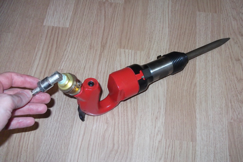

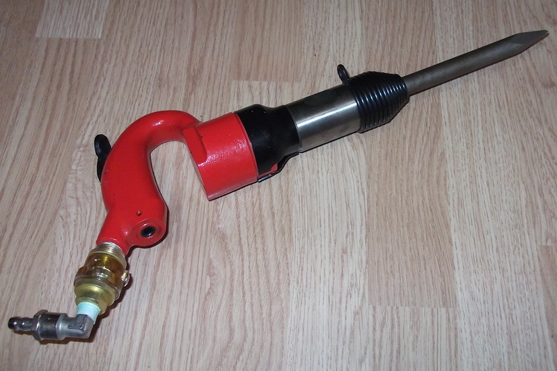

Gins написал : А вообще отбойник лучше в паре с компрессором
100% вот когда то купил себе несколько лет назад всё не как на работе не применю его:(,а хочется:) супер машина лёгкая удобная эргономика на высоте, особенно хороша для штробы по электрике,а все маленькие отбойники на платформе перфораторов просто нервно курят в сторонке;)
