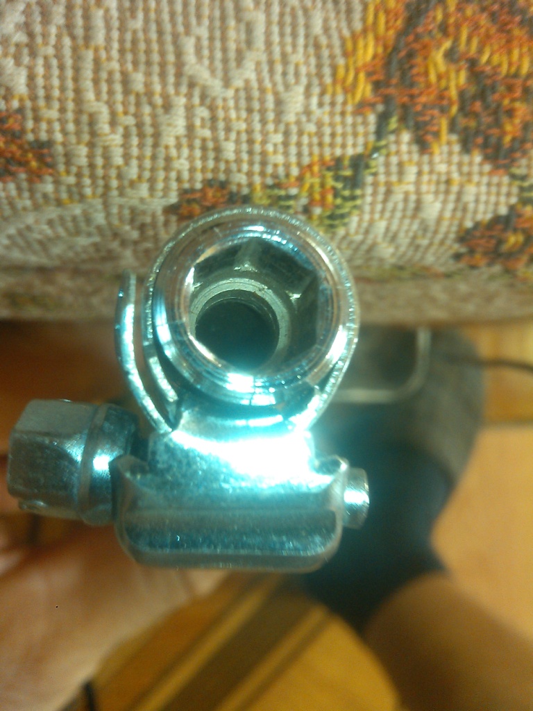

Я работаю в конторе которая производит оборудование мелкими сериями. Всё собирается вручную. Много гаек приходится крутить сборщикам. Я хоть и не сборщик, но за годы работы я привык пользоваться такими ключами сначала на работе, а потом уже и вне работы. Оборудование такое, что очень часто подлезть можно только трубчатым ключом. У сборщиков ещё попадаются трубчатые ключи советского производства. То есть ключи находятся в работе годами и не трескаются.
dim-on написал: речь не идет со шпильками, просто хомут...
Да, именно хомуты такого типа затягивал.
dim-on написал: и вид с торца можно фото?
ссылка
ADM05 написал: китайским хомутом сверху стянуть лопнувший ключ. Усилить америку китаем. ;)
Как временная мера. Пока другой ключ не куплю. ссылка

dokar написал: действительно иногда приходится крутить плоской отверткой, т.к. у них грани иногда слизываются, но тут нередко возникают вопросы безопасности, если жало сорвётся .
Трубчатым ключом крутить быстрее и удобнее, чем плоской отвёрткой. И безопаснее.

dokar написал: Не вижу преимуществ при затяжке хомутов, если не идёт речь о таковых со шпильками.
Преимущество в том, что можно работать в ограниченном пространстве. Когда обычным ключом не подлезть из-за того что вокруг нет свободного места.

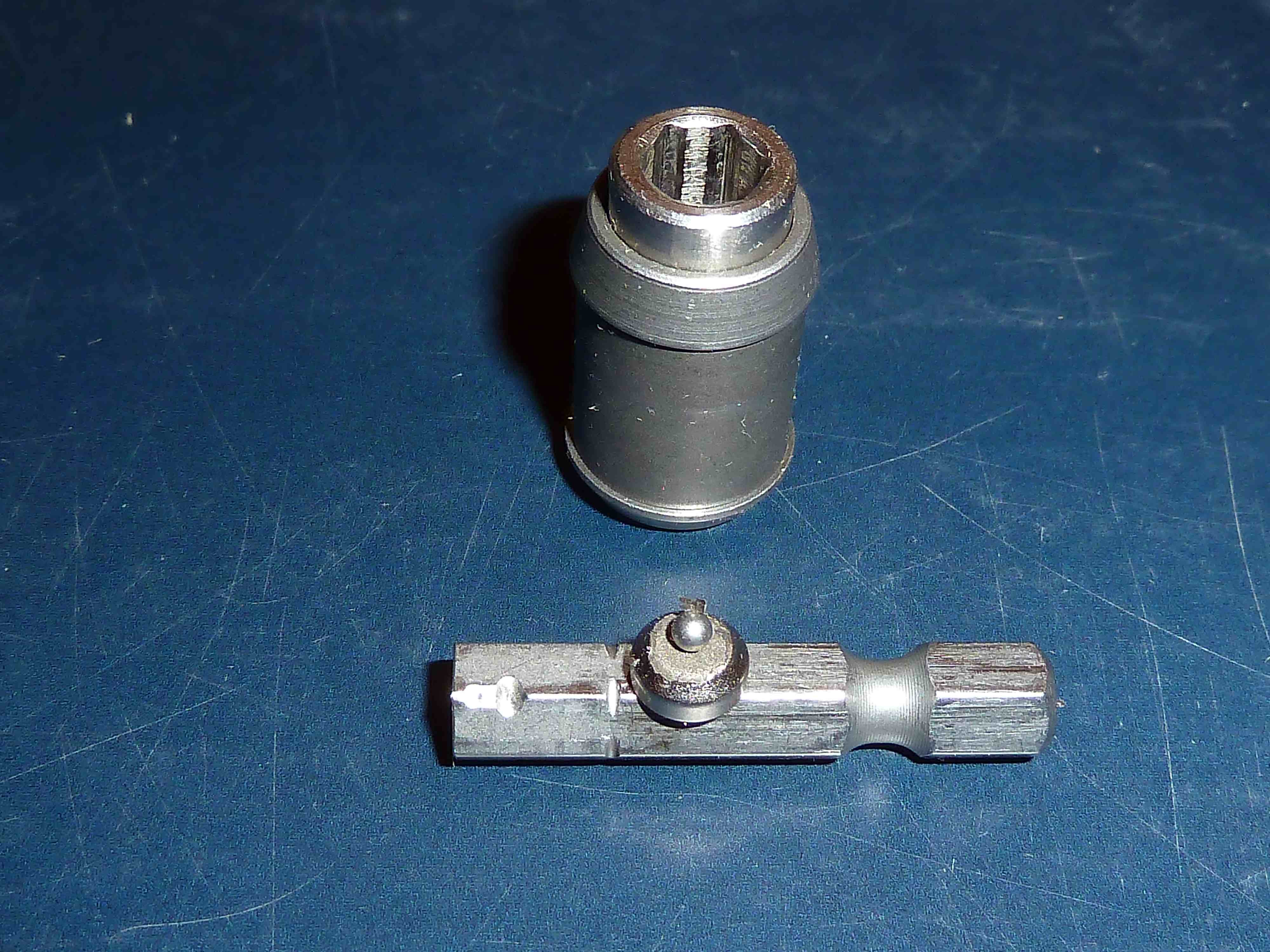

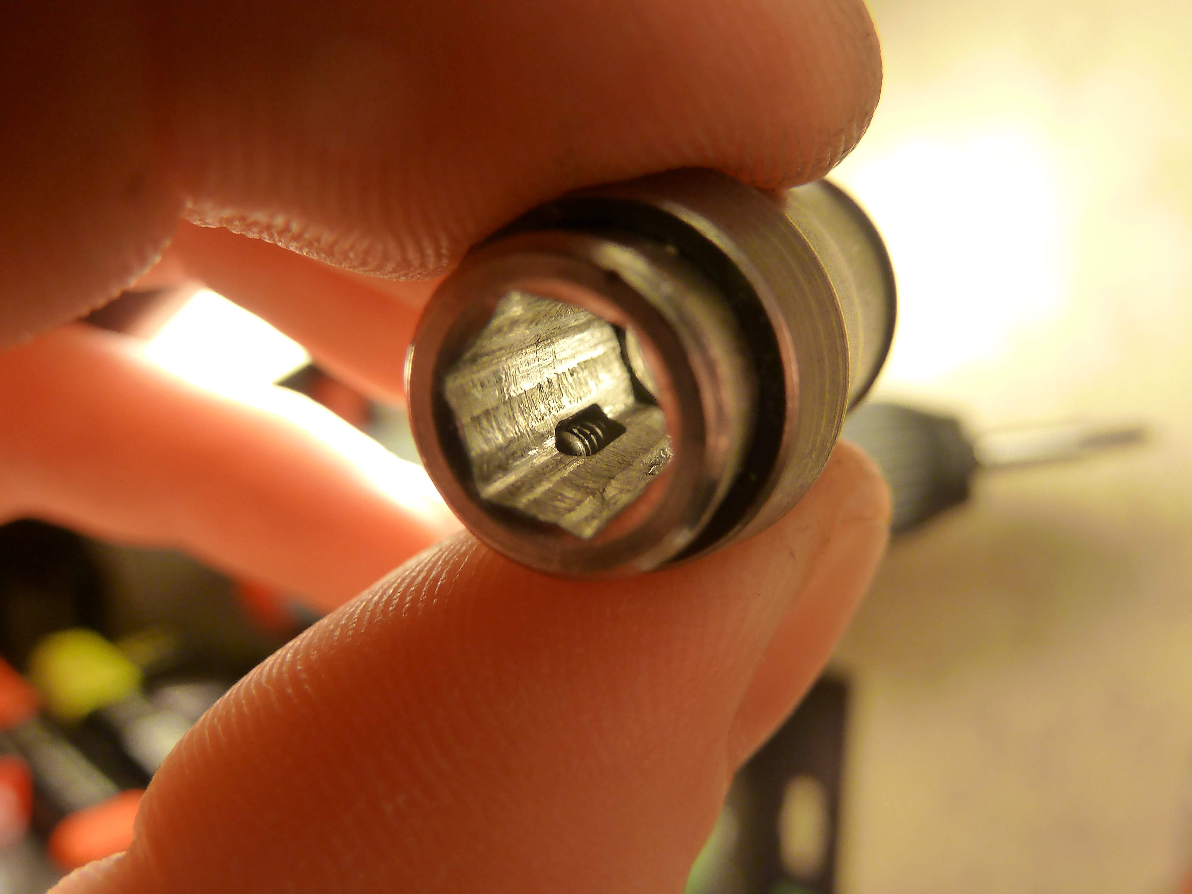

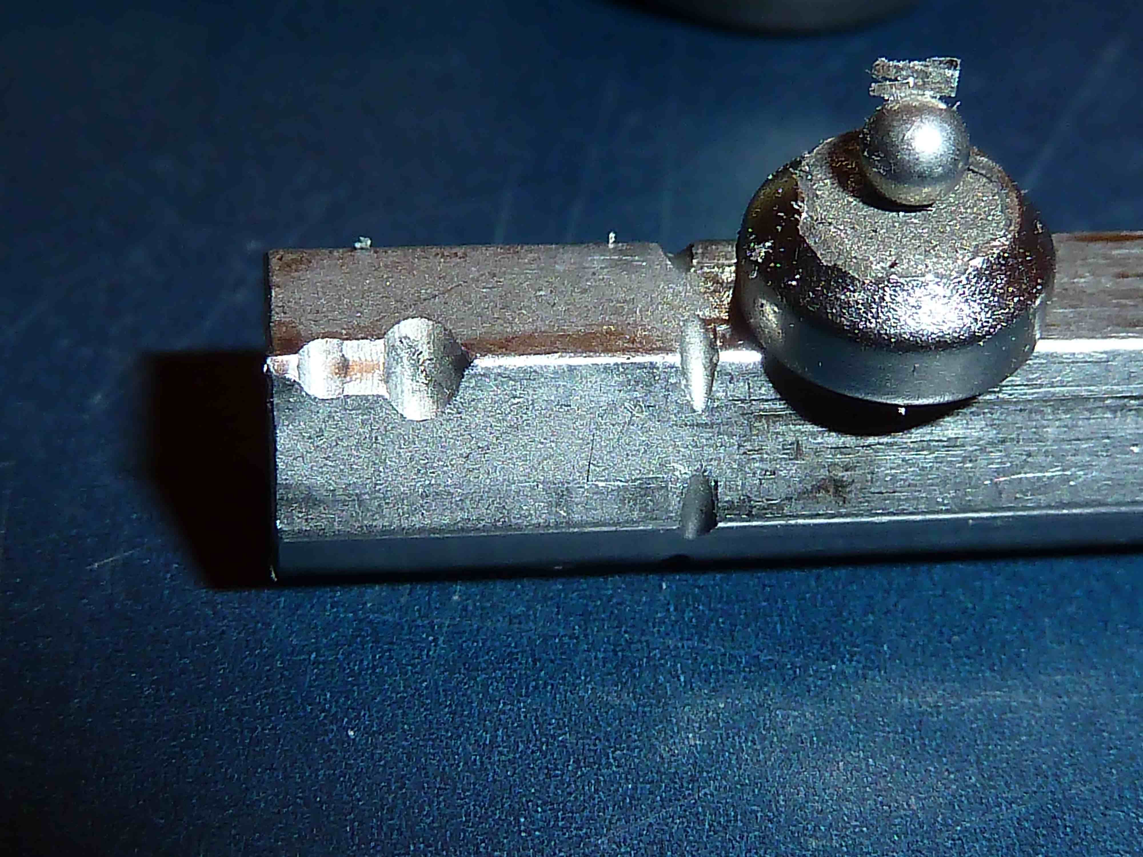

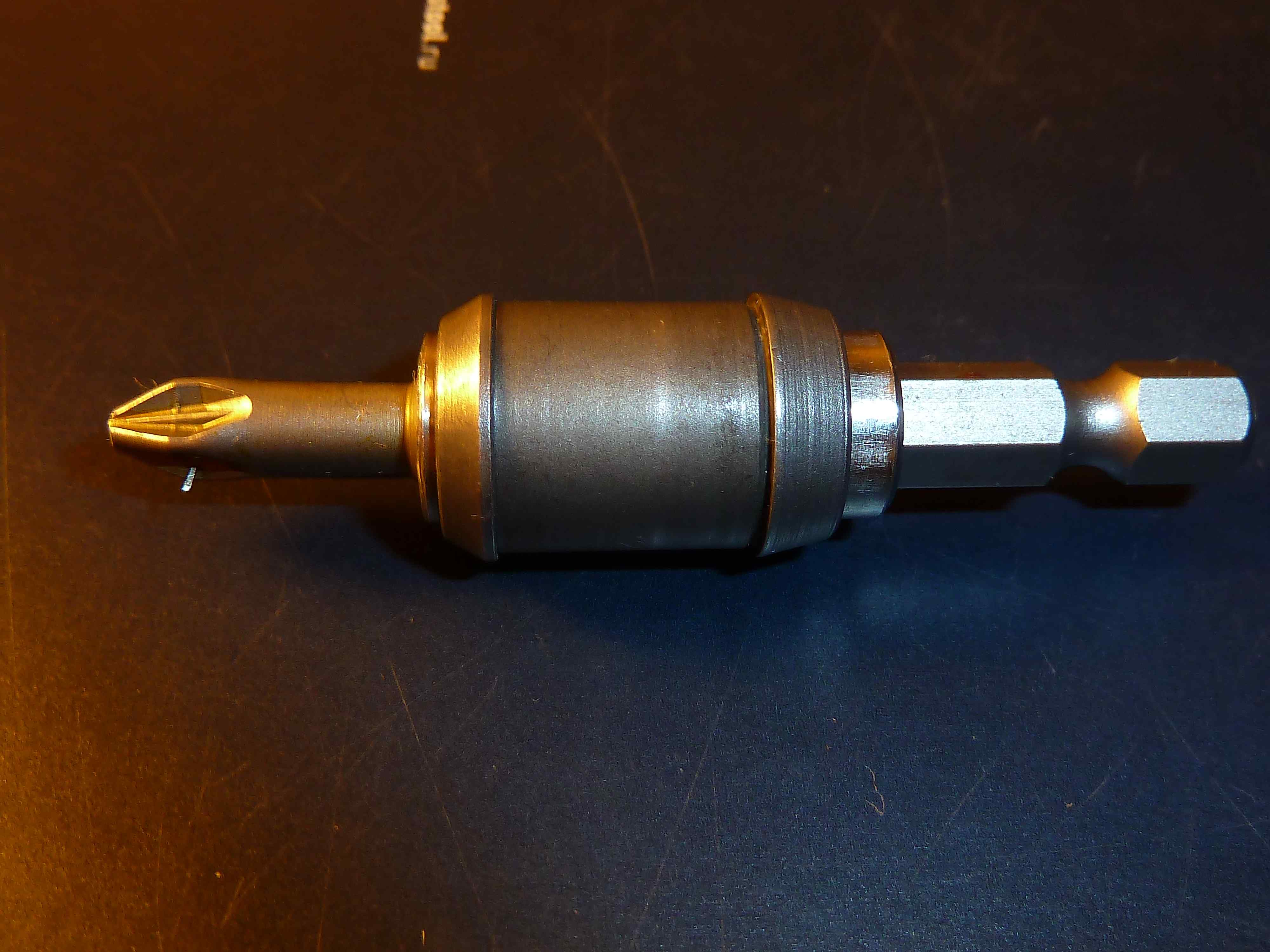

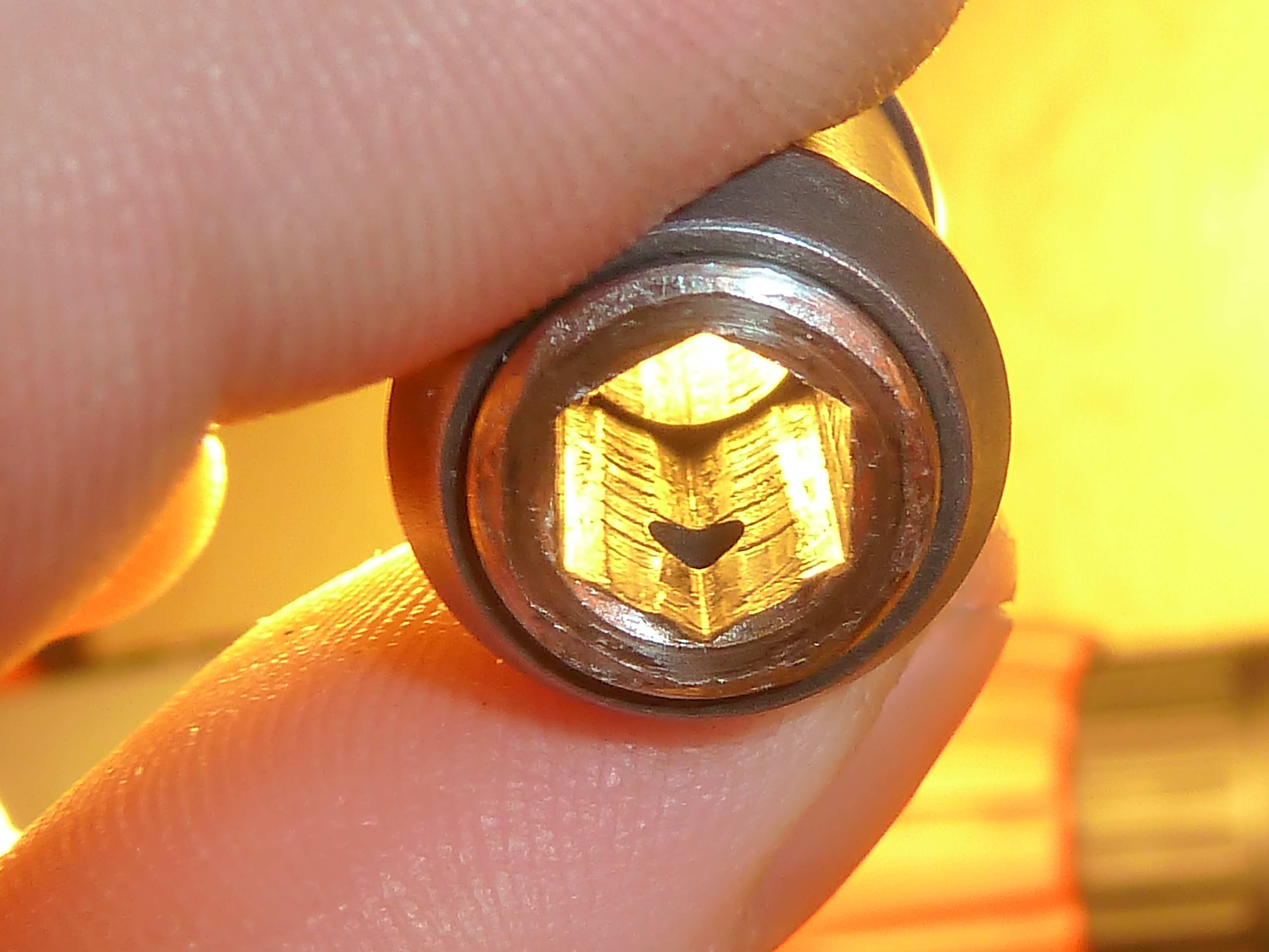

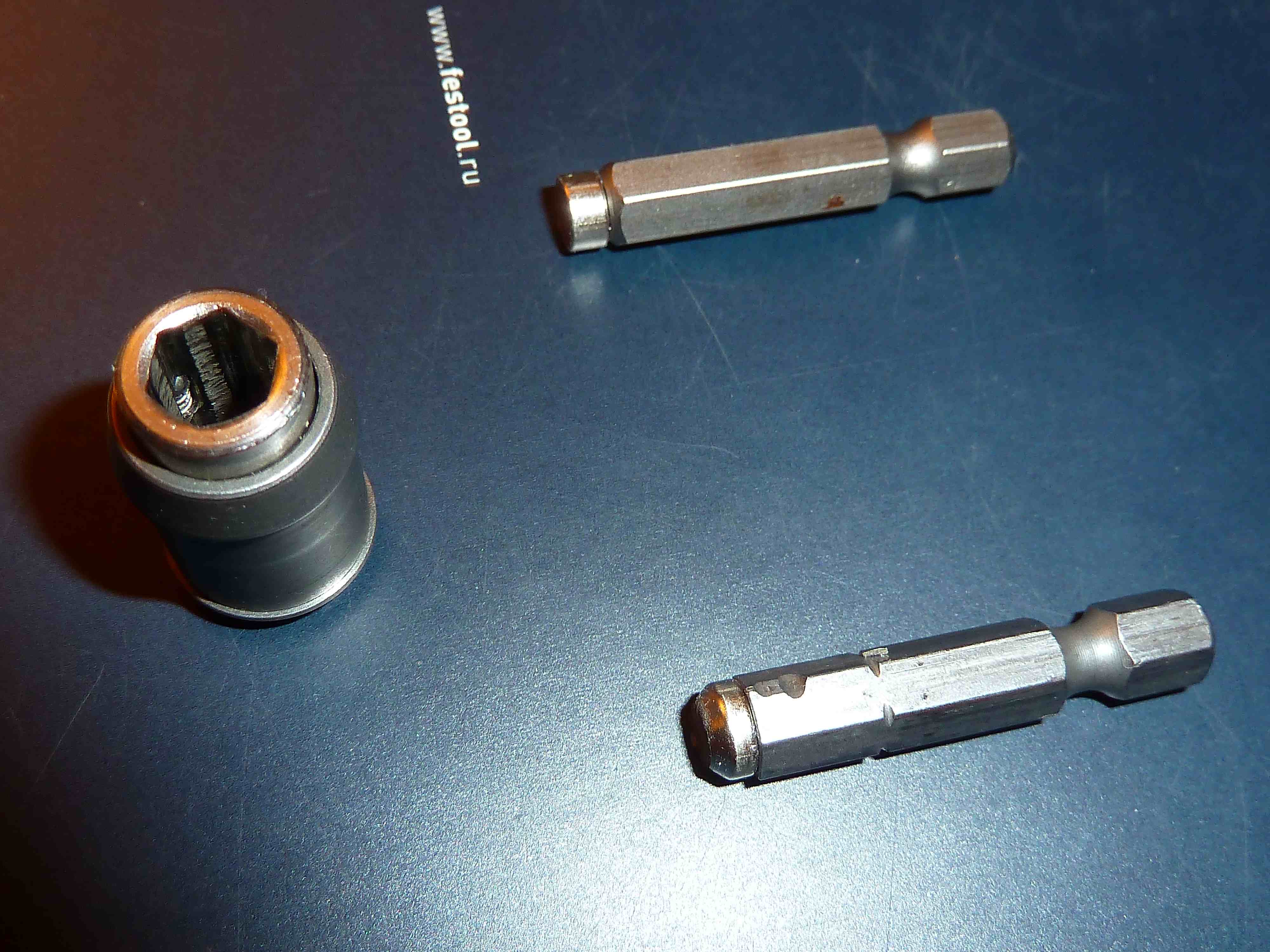

История о держателе WERA 888/4/1 K Rapidaptor - лично выяснил для каких работ он не предназначен. Недавно была работа по сборке кресел кинотеатров, нужно было закручивать c усилием каленые черные винты под шестигранник. Поскольку держатель дорогой то решил его не использовать т с поберечь и взял обычный на магните без фиксации. Но столкнулся с тем,что при быстрой работе бита через раз выскакивала из держателя и застревала в винте. Вообщем заменил на WERу и работа пошла в нужном режиме,но приходилось с усилием вытаскивать биту из шлица винта. Отработав 7 дней в среднем по 2 часа в день т к данная операция была не постоянной,у держателе выскочил хвостовик с 2мя шариками. На фотографии видно,что причиной стало слизывание 2х шлицов хвостовика стопорящими шариками. Не много поразмыслив,поменял местами крепление хвостовика,благо еще работает механизм фиксации бит,заодно и сменил магнит- штатный был слабый. Бита держится за счет магнита,закручивать можно,но без фиксации и отстреливание бит. Плюсы - замена магнита, держатель стал разборный и занимает мало места в коробочке. :D
p.s. ему было 4 года.
Может кто знает,за счет чего держится под пружинящая юбка держателя и что не дает ей выскочить? Есть ли способ разобрать дальше?

BMR написал: История о держателе WERA 888/4/1 K Rapidaptor - лично выяснил для каких работ он не предназначен. Недавно была работа по сборке кресел кинотеатров, нужно было закручивать c усилием каленые черные винты под шестигранник. Поскольку держатель дорогой то решил его не использовать т с поберечь и взял обычный на магните без фиксации. Но столкнулся с тем,что при быстрой работе бита через раз выскакивала из держателя и застревала в винте. Вообщем заменил на WERу и работа пошла в нужном режиме,но приходилось с усилием вытаскивать биту из шлица винта. Отработав 7 дней в среднем по 2 часа в день т к данная операция была не постоянной,у держателе выскочил хвостовик с 2мя шариками. На фотографии видно,что причиной стало слизывание 2х шлицов хвостовика стопорящими шариками. Не много поразмыслив,поменял местами крепление хвостовика,благо еще работает механизм фиксации бит,заодно и сменил магнит- штатный был слабый. Бита держится за счет магнита,закручивать можно,но без фиксации и отстреливание бит. Плюсы - замена магнита, держатель стал разборный и занимает мало места в коробочке. :D
BMR,
Как бе еще много лет назад Рапидатор сразу не понравился и не стал его покупать. Ценетрофиксы не подводили ни разу. Использовал их даже в импакте, что не предусмотрено производителем .

"каленые черные винты под шестигранник"."с усилием вытаскивать биту из шлица винта". А фото этих самых винтов-убийц рапидапторов можно?
