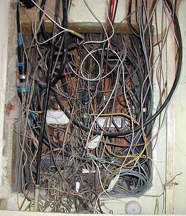

22.02.2012 в 19:19:24
ну концы ж можна залудить, а под изоляцией не должен же закиснуть?
FAV1976 написал : Всякие "умники" с коаксиальными кабелями настоимели уже
ну так не отвечайте
FAV1976 написал : Не нравится ТРП 2 - делайте кабелем UTP
это так должно быть, а есть
просто выхожу с того что есть (хоть и лапши метров 50 новой завалялось, но ненра она мне - не прочная).
Да и возник побочный вопрос: будет ли выигрыш в "связи" если к телефону все 4 пары приспособить, по надёжности полагаю точно)))) (интернет по коксу уже есть)
