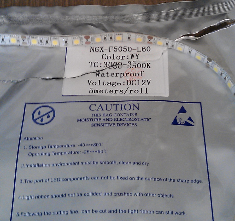

Хочу навесить LED (RGB) подсветку на кухне. Планирую сделать по 2 полосы по 70см под каждым шкафом. Проблем заказать на ebay нет - так что по параметрам ленты открыты все дороги.
Основной вопрос, который не могу решить - сколько светодиодов на метр брать. Кто-то ставит 60x2 и доволен как слон, кому-то и 120x2 не хватает. Вот если сравнивать по яркости с тремя галогенками по 20W, то к какой LED ленте (~1.5м) это ближе - 60 или 120?

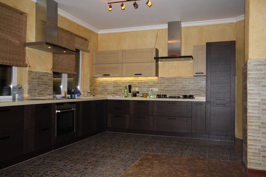

24.02.2012 в 14:35:18
да берите 120, цена не сильно кусючая. лучше на контроллере в случае чего понизите яркость, но будет более равномерно.

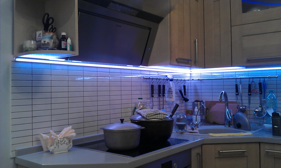

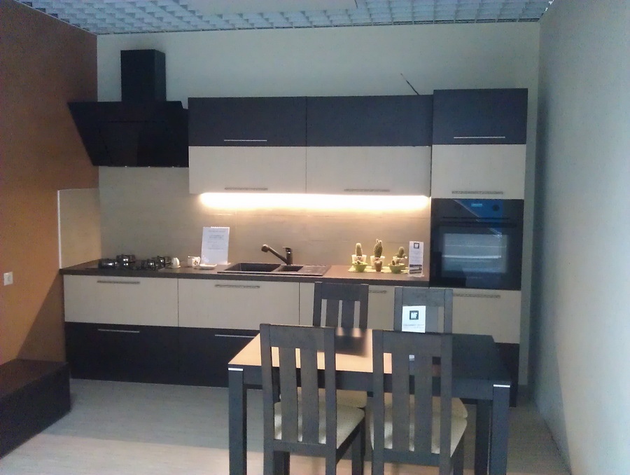

кухонщик
кухонщик
Регистрация: 20.09.2007
Сообщений: 1841
24.02.2012 в 14:55:21
для сравнения-лента в один ряд в профиле с рассеивателем цветная немного меньше даёт света если столешница и фартук светлые, то свата хватает, если тёмные-то надо побольше светодиодов вот цветная в угловом профиле с рассеивателем
