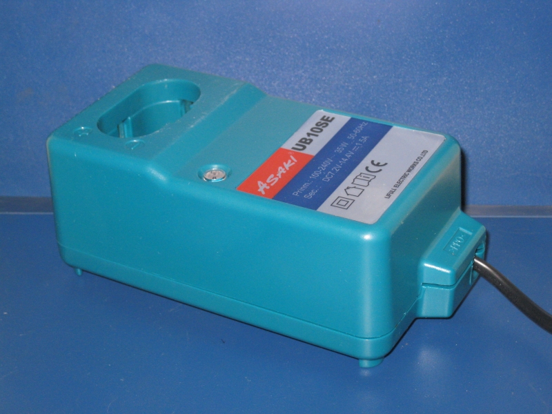

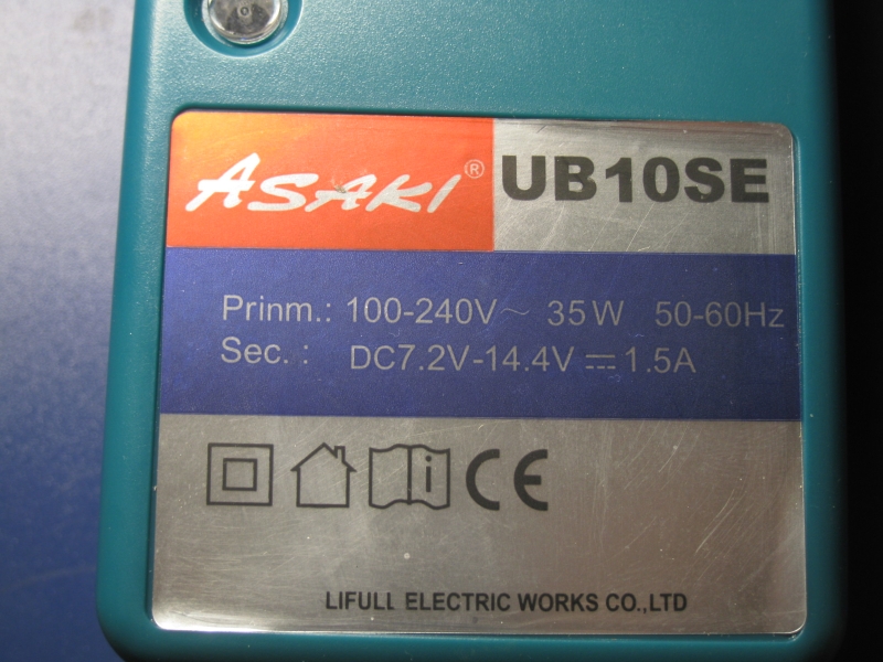

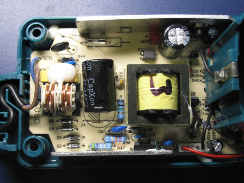

А мне сегодня вместо заказанного зарядного устройства HITACHI UC18YG привезли вот такую игрушку:
По большому счёту, мне всё равно - заряжает и ладно. Но китайцы в очередной раз удивили: входное напряжение 100 - 240 вольт. Всё для людей. :)

Откуда привезли и почём оно там стоило – мне неведомо. Да и неинтересно знать. Есть надёжный человек: я попросил – он привёз, все дела. :) Мне зарядные стоили по 720 руб., а там хоть по 320 было – мне и 720 хорошо…
Но ведь картинку-то эту я положил в надежде на комментарий фанатов по электронике: наверняка в этом зарядном есть входной каскад, который любые 100 – 240 преобразует в правильные уже вольты, нужные для АКБ.
А почему бы тогда такой каскад не сделать отдельным блочком: воткнул перед зарядным на 110 – и нет проблем… Универсальная такая штуковина…
И Эльдорадо почти. Если я что-то не то говорю – значит, просто не так выразился…:) После праздников готов конкретно зафиксировать элементы и печать.
А сегодня и ещё проблемка выявилась: в старых (десятилетней, примерно, давности) аккумуляторах HITACHI полярность относительно замка – обратная… То есть, плюсом к плюсом его, заразу, в сегодняшнее зарядное не вставить, так и наровит наоборот: чтобы плюсом – к минусу… Пустячок, но возьмите на заметку.
Чтобы не попасть.

rem273 написал : А почему бы тогда такой каскад не сделать отдельным блочком
он совсем по-другому сделан. Это, фактически, мультивольтажный преобразователь. Отдельно делать преобразователь перед преобразователем невыгодно.
