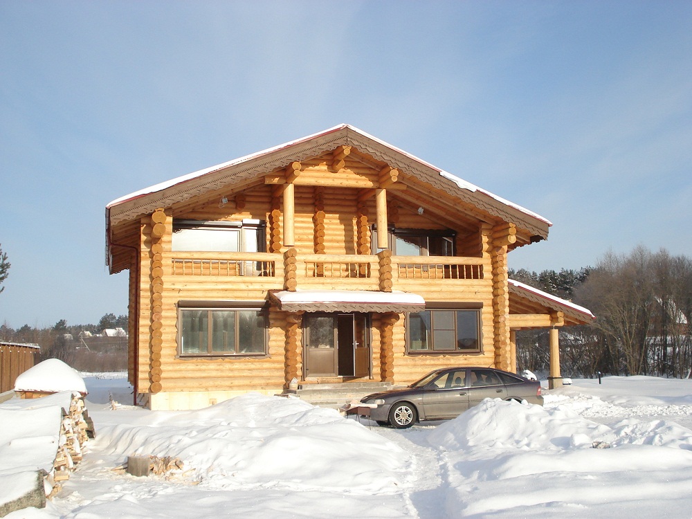

отделкин, домик - чудо. А что там с колоннами на балконе?
03.03.2012 в 23:39:16
Eddy21 написал : А что там с колоннами на балконе?
..дык,висят на компинсаторах.. у меня на даче ,такой же домик давно с колоннами в таком же положение стоит... года три...:)
