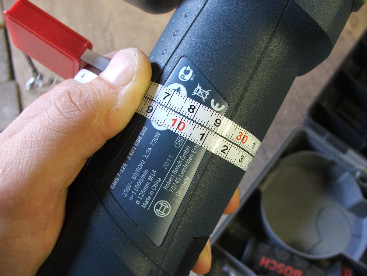

Товарищ Сержант! Не будете ли Вы любезны сделать от такую фотографию? Очень надо!

А просто штангелем Ф померить, не информативней ли?

ну вот как то так: 177 мм набежало

Болгарка то как с витрины - чистенькая !

дык я за инструментом слежу. вот стружку, могу не убрать с опилками. а инструмент хрена. протру и в кейс.

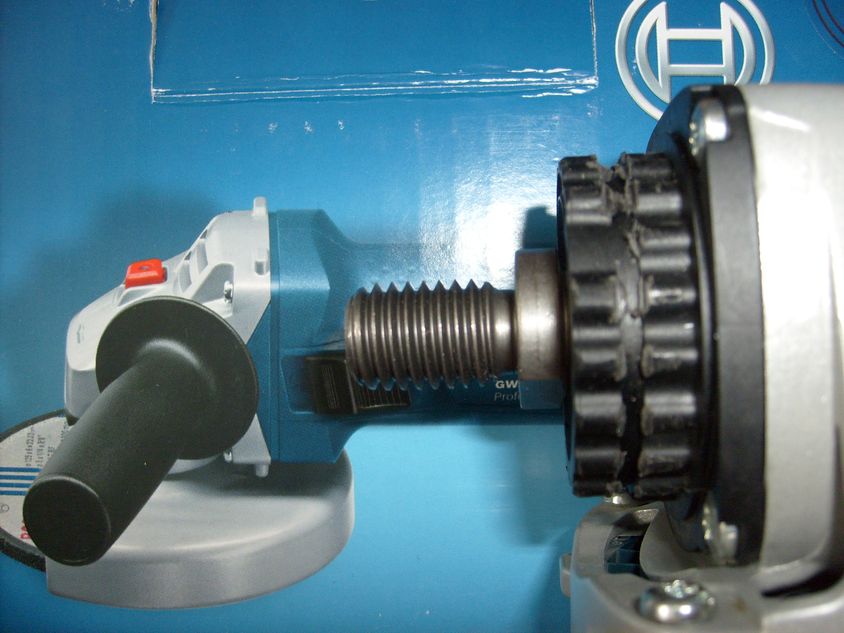

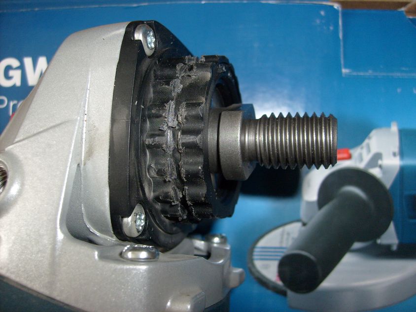

Добрый день.
Решил поднять старую тему, так как интересует вопрос относительно этой бошевской УШМ. Недавно приобрёл себе такую. В магазине сравнивал с макитой GA5030. Проблема в том, что при комплектации кожухи от машинок перепутали. Кожух на бош я одел (ещё удивился, что плоховато входит. Однако успокоила инструкция, где советовали приложить силу). А когда снял, то увидел следующую картину:
Сейчас я написал претензию в магазин на замену. Теперь думаю, какую брать. По руке лучше бош, однако после этого случая сильно смущает надёжность пластмассового элемента крепления для кожуха. Насколько он долговечен? У макиты, например, там сплошной металл.

Кожух-то, что не сфоткали?

ну и что вас смущает?? пластиковый фланец работает как своеобразный торсион. и не даёт крутиться кожуху, поглощая удар пластической деформацией. часто ли надо переставлять кожух?? я так как раз установил и всё.. более не трогал. не зачем...
