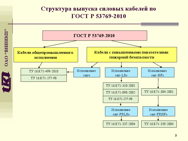

Filaret написал : но тут снова возникают вопросы: просто ВВГ, ВВГнг или ВВГнг-ls
ВВГнг-ls - такой по нормам положено класть, просто NYM вне закона увы

юра Т написал : ВВГнг-ls - такой по нормам положено класть, просто NYM вне закона увы
самое интересное в том, что на нормы у нас положено класть :) ведь практически никто не делает ввг по ГОСТу все по ТУ.

Filaret написал : самое интересное в том, что на нормы у нас положено класть ведь практически никто не делает ввг по ГОСТу все по ТУ.
...> ГОСТ Р 53769–2010 - это стандарт вида «общих технических условий» (ОТУ). Для выпуска кабелей силовых на основе требований ГОСТ Р 53769–2010 разработаны отраслевые технические условия ТУ 16-705.499–2010 «Кабели силовые с пластмассовой изоляцией на напряжение 0,66; 1 и 3 кВ»
ТУ 16-705.499-2010 утверждены председателем национального технического комитета по стандартизации Росстандарта ТК 46 «Кабельные изделия» и президентом Ассоциации «Электрокабель». Изготовление кабелей по ТУ 16-705.499-2010 обеспечивает соответствие их всем требованиям ГОСТ Р 53769-2010, в том числе по электро- и пожаробезопасности, экологическим требованиям и надежности.
ТУ 16-705.499-2010 -
(на малодымные текст ТУ найти не удалось)
