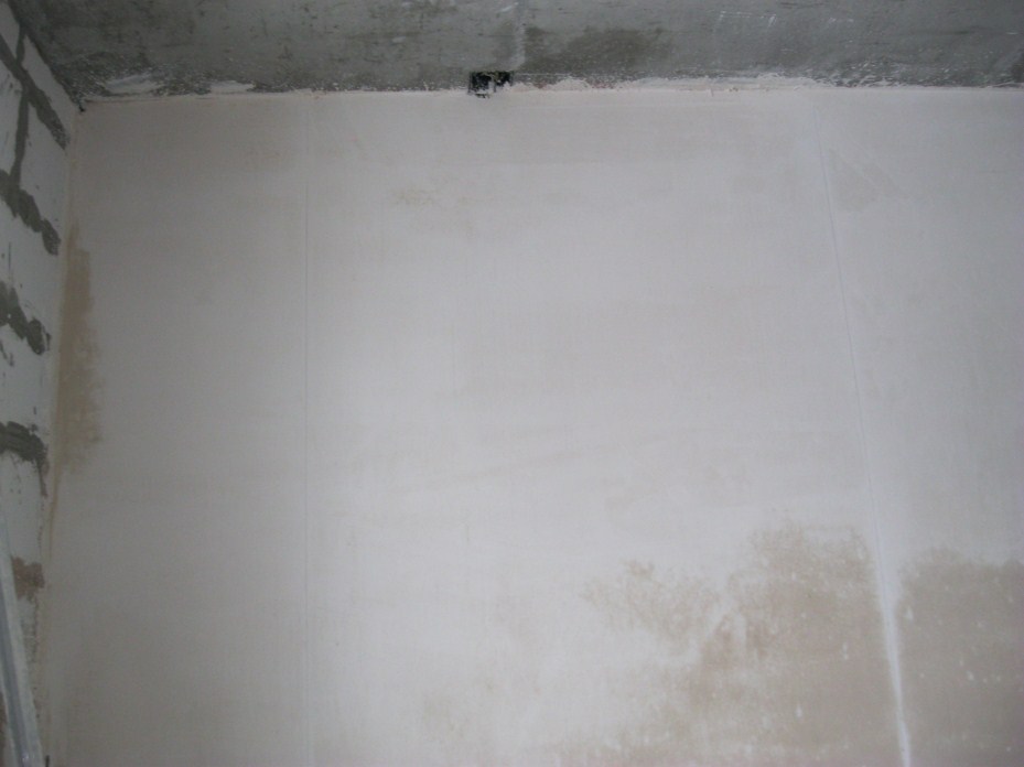

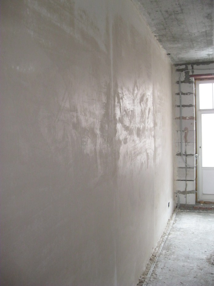

06.03.2012 в 00:05:41
C2h5-OH написал : я помогал принять механизированную штукатурку. минусы- все вокруг в брызгах
Где брызги-то? Даже если немного на потолок попало, шпателем счищается элементарно. Я как-то потолок штукатурил после того как ручники стены штукатурили. По периметру весь потолок был засран, пришлось ребяткам с другого объекта срываться, приезжать и чистить мне потолок.
C2h5-OH написал : низкое, по сравнению с (моей) ,ручной, штукатуркой качество.
Плохо видно правда, но штукатурку фотографировать очень сложно

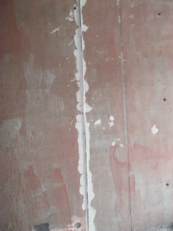

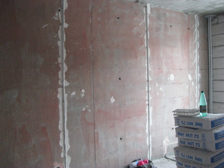

06.03.2012 в 05:24:23
barcelonetta, кинте рейку не между двух маякав- а через маяк. на друггую карту- и опубликуйте фото. затираю стены, и более 20 квадратов- но не всю сразу а "картами"- как штукатурил. ну чтож- скорее всего мы- вы и я исключение из правила. из прАвила.
barcelonetta
barcelonetta
Регистрация: 27.09.2009
Сообщений: 1266
06.03.2012 в 07:35:16
C2h5-OH написал : barcelonetta, кинте рейку не между двух маякав- а через маяк. на друггую карту- и опубликуйте фото.
Легко. Дело в том, что у меня есть возможность подрезать всю плоскость стены после того как я маяки вынимаю. Поэтому если даже есть погрешности в установке маяков, то при подрезке это все снимается. А при работе вручную такой возможности нет. Пока стену накидаете она уже твердая, поэтому подрезать всю плоскость невозможно.
