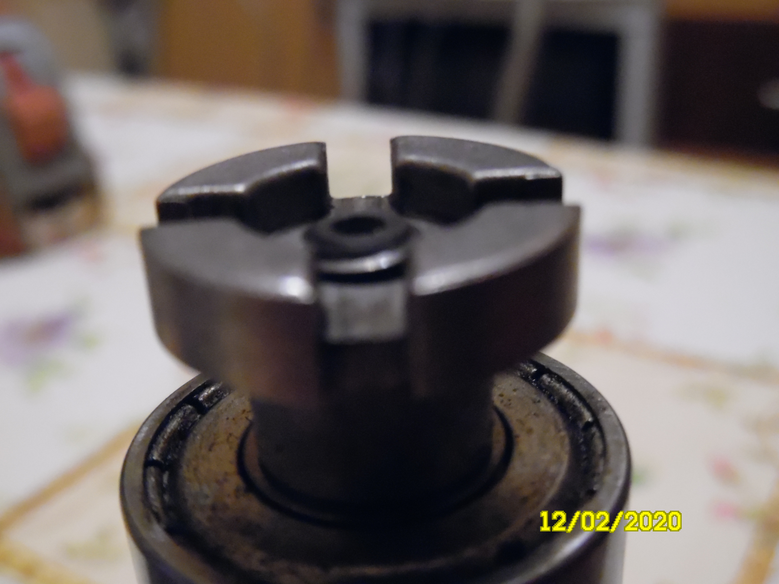

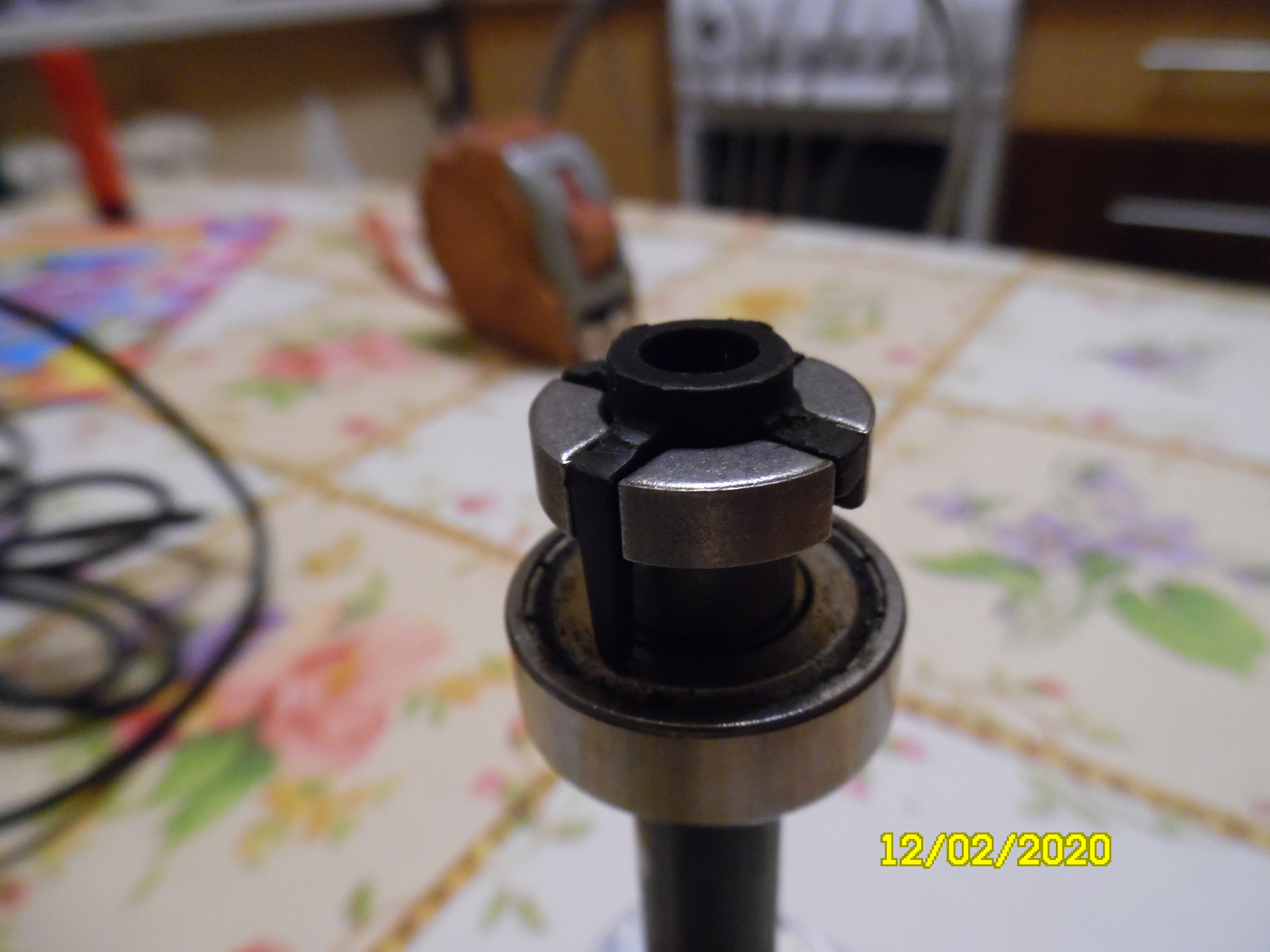

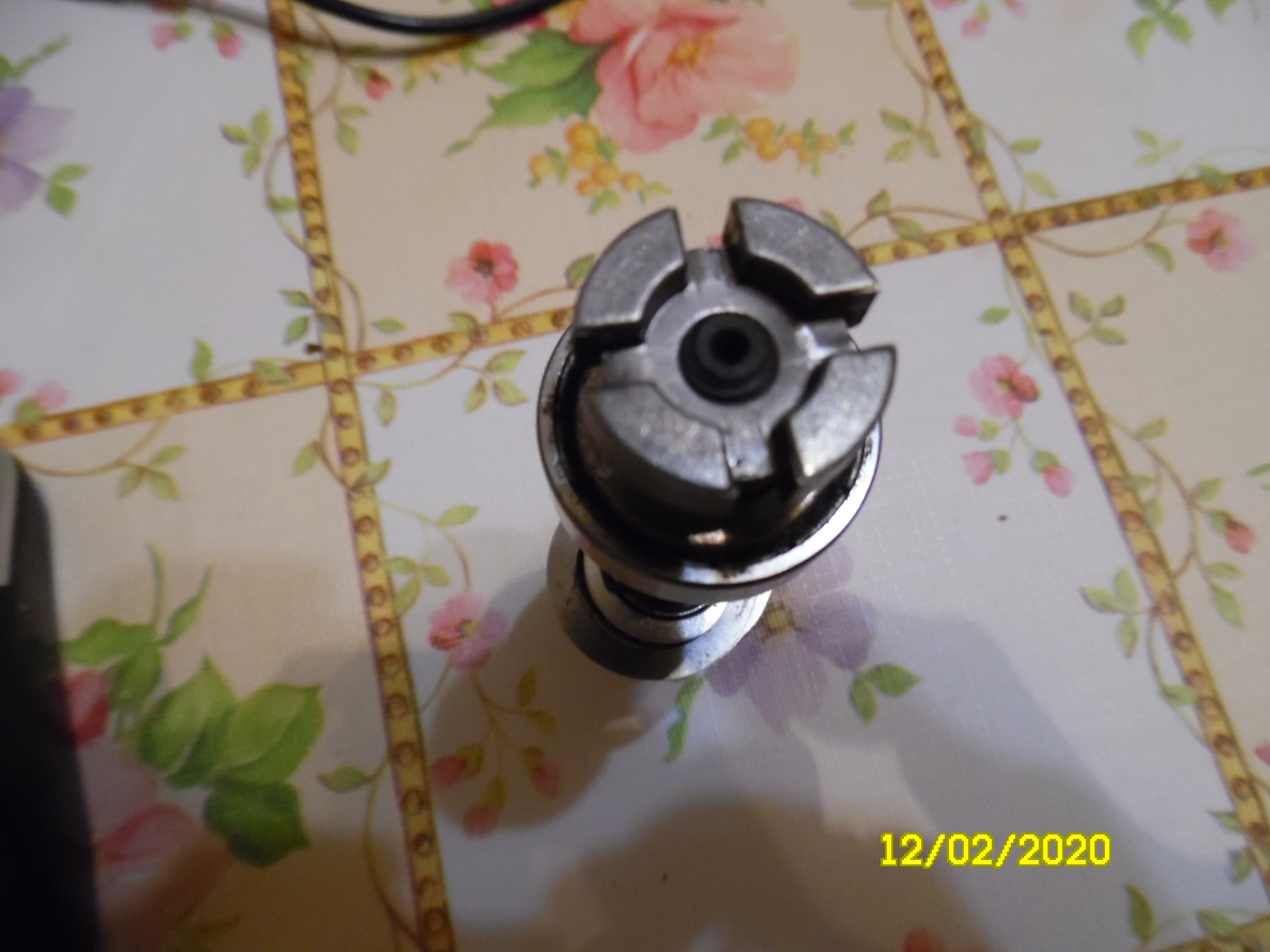

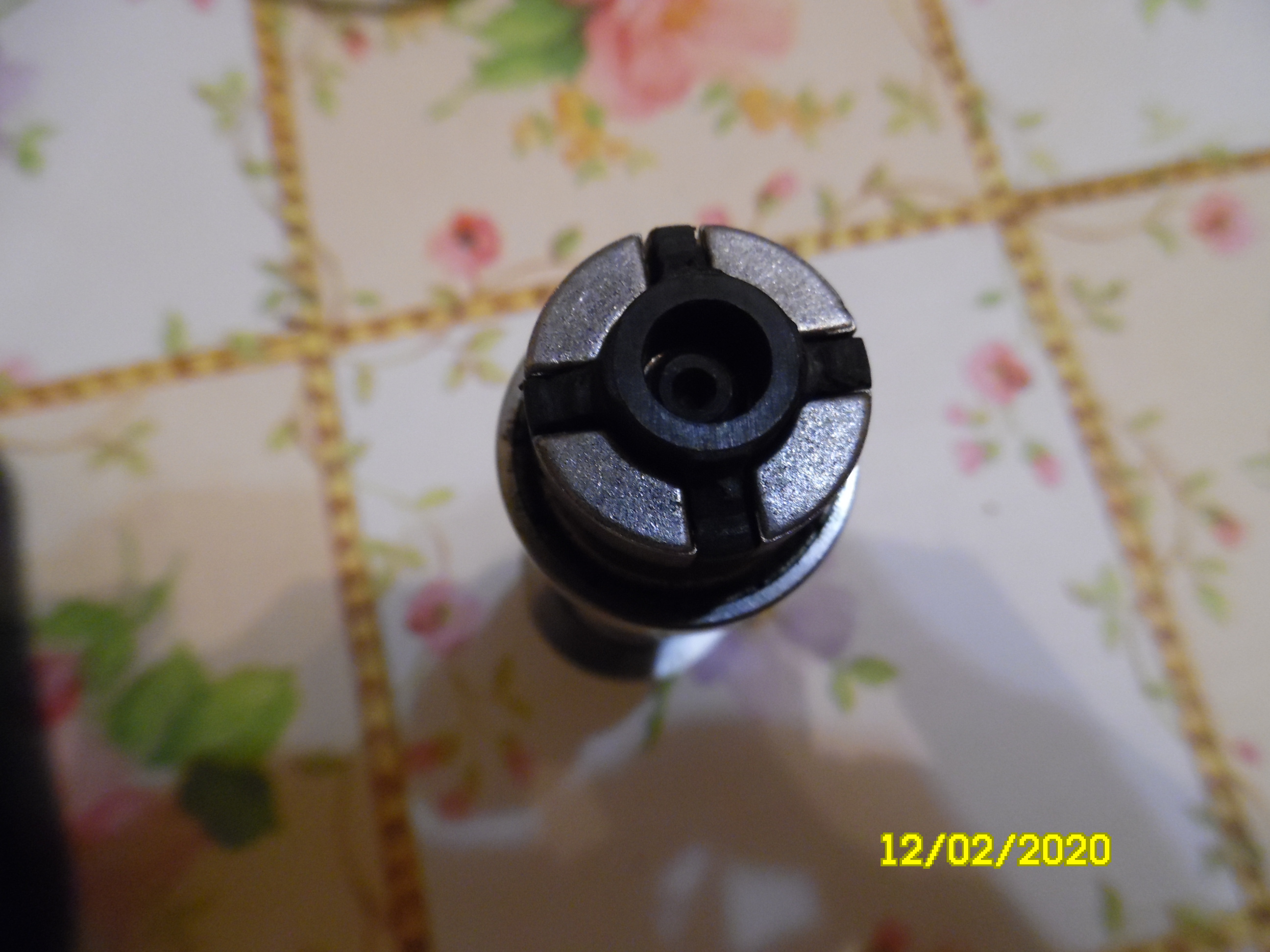

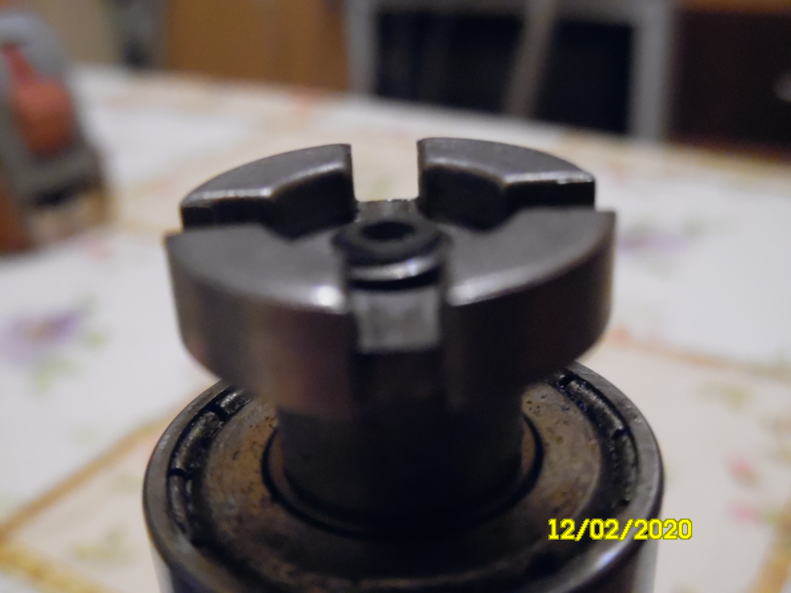

Vadim63 написал: По идее, муфты находятся в зацеплении даже при полном износе пластикового вкладыша. И крутящий момент будет передаваться, но с шумом. Или я что то не так понял, и металлические выступы то же изношены?
Вот посмотри фотки:
металлические половинки никак не входят меж собой в зацепление без пластикового "рогача":) Как и где можно заказать метабовскую з/п за "стольник"?

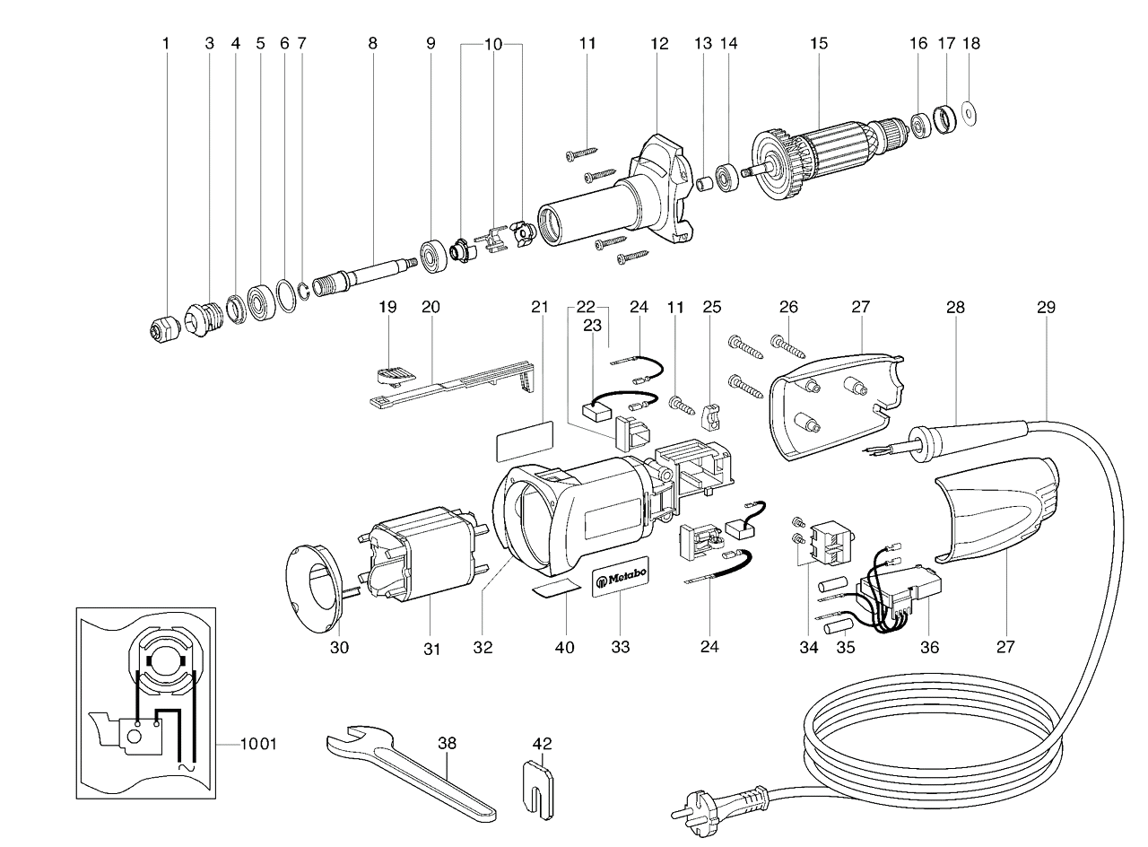

Машинка одна и та же, а вот ревизии муфт оказывается могут быть разными, даже на схеме видно.

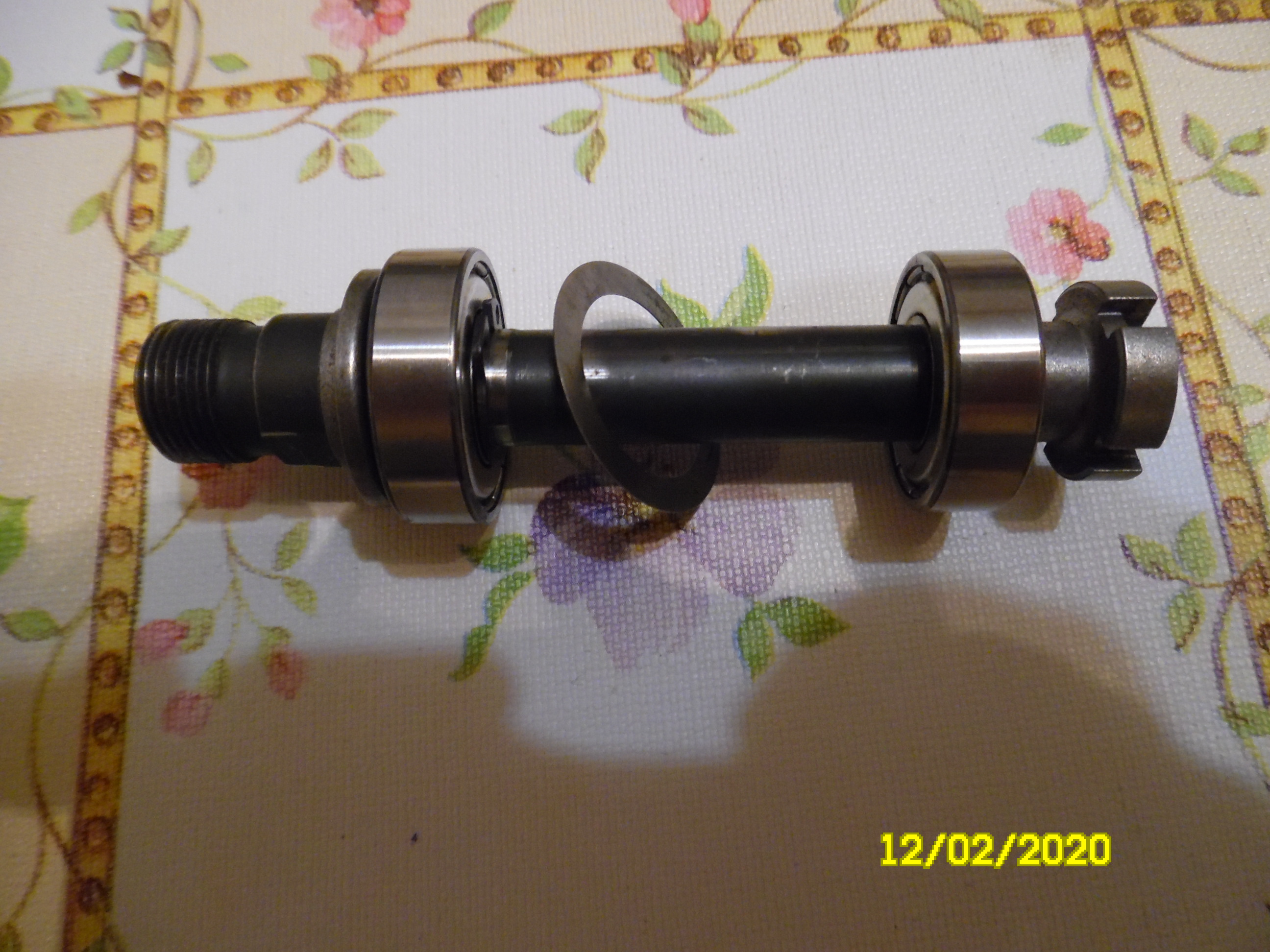

Да не думаю, чтоб мудрить стали. Кстати, никак не пойму для чего шайба №6? Болтается меж подшипами....Да, и подшипы имеют приличный люфт при минимальной наработке, наверное буду на skf-ы менять.

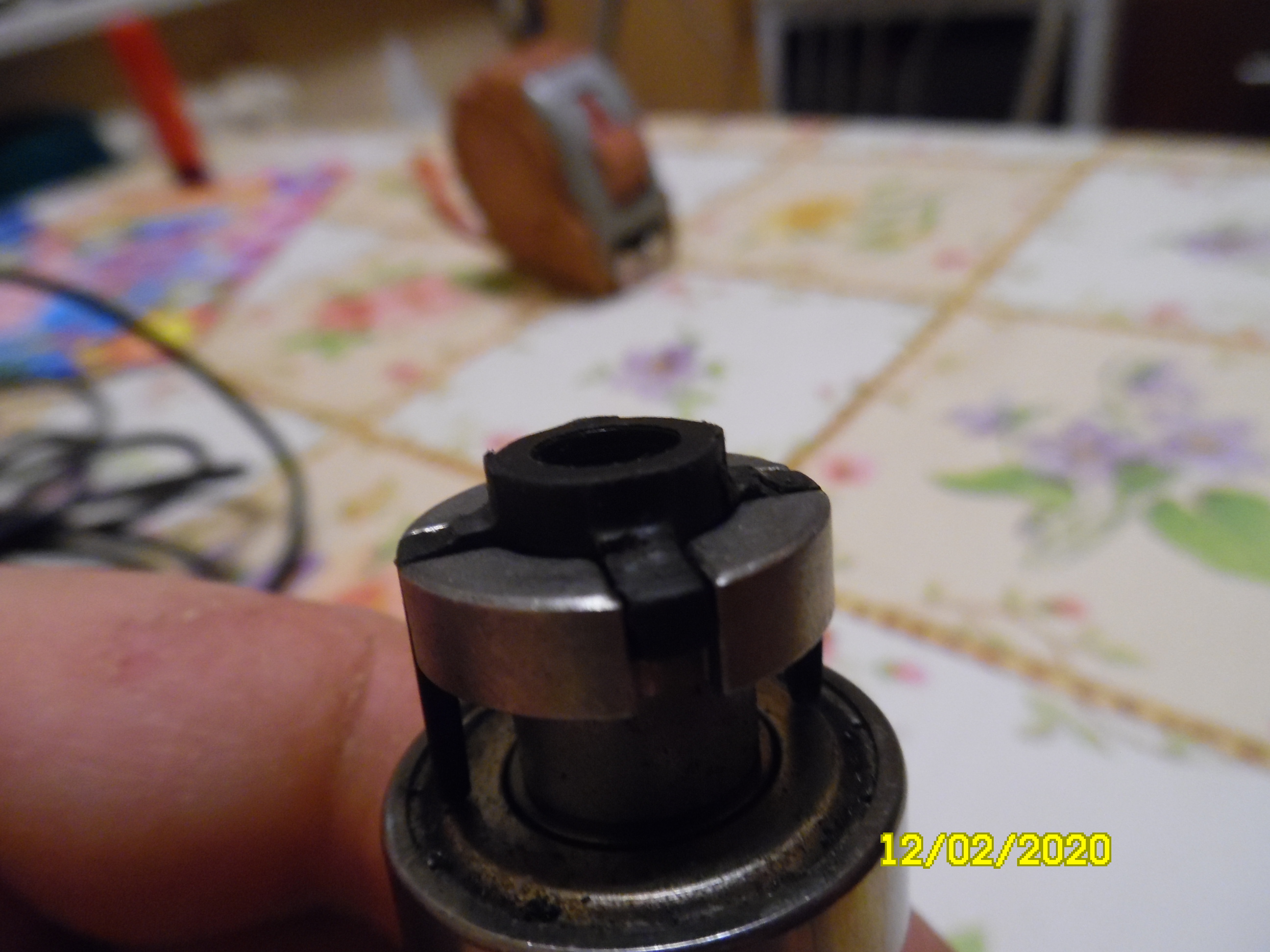

Заказал метабовские пластиковые рогачи, как придут, отпишусь здесь о взаимозаменяемости.

Ровно месяц шли запы, но вот итог: Метабовская "рогатка" чуть другая (подлинее рога, потолще), но всё равно подходит. Собрал свою вторую машинку, и даже малость поработал камешком при заточке.
