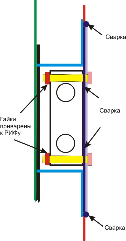

taels написал : Ригеля же просто должны зайти на не рабочую створку?
не должны. ключ не позволяет поставить замок дальше 51мм от наружной поверхности калитки, но выгрызать край уголка не хочется, поэтому решено ставить так, чтобы ригеля были посередине полки.

andrewkhv,теперь ясно.Би-металлическая коронка на 27 мм. самый оптимальный вариант.Про напильник в дрели-лучше забудьте...в теории,на жестянке...может быть,но не на 5 мм. Ступенчатым сверлом такую толщину тоже фигОво-риск сжечь сверло. Проточенным спиральным-риск сжечь дрель Предположу,что у вас есть коронка на 25,и остальное вы просто хотите доработать...

а почему отверстия под ригеля должны быть круглые ? я в металлических дверях когда ответки режу: пастой зубной намечаю , выше отметок на 5 мм и ниже на столько же сверлю маленькие отверстия и болгаркой вырезаю паз на все регеля вместе , надо с верху и снизу зазор крепкий оставлять , ворота всё время перекашивает то от мороза , то грунт гуляет, а борофрезу я себе из развёртки сделал ,больше сотни дверей ей расковырял , как новая , а замок интересный у вас с двумя ригелями придётся два овальных отверстия сотворять , сверлом на 3 (примерно) по периметру высверлить , а дальше как фантазия сдюжит зубилом или ещё как выбить

На воротах-да.Эстетика не нужна.Главное,чтобы весной,когда железо на воротах "играет",просто не заклинил замок.

лирик написал : болгаркой вырезаю паз на все регеля
не хочется ослаблять уголок и понижать стойкость к отжиму.

andrewkhv написал : стойкость к отжиму.
63 уголок?:eek:Замучаетесь отжимать...но...можно эту же пластину,которую вырезали,обрезать на 2 диаметра ригелей,и заварить назад.Зачистить,закрасить...Тоже вариант...

taels написал : Замучаетесь отжимать
ну наверно все же не я, хотя тьфу-тьфу...
Планировал вот так:
Зеленое - наружный лист. Красная линия - край полки уголка. Фиолетовое - пластина 6-8мм толщиной, к котрой будет крепиться замок. При отжиме, болты крепления нагрузку нести не будут - ее примет эта пластина.
