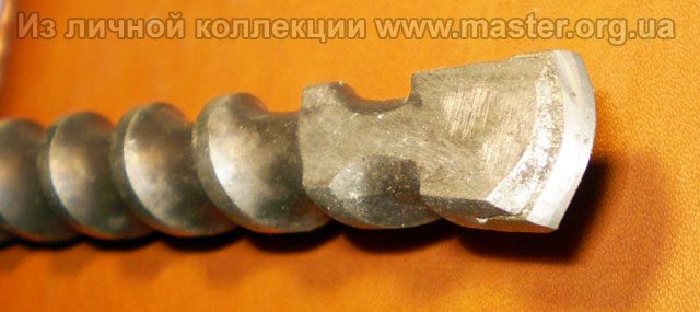

Неохото мне вникать в тонкости сплавоведения. Куплю бур обычный и заточу под лопатку. блин, никто не догадался чтоли лопатку сделать потверже!

BravoOrlov написал : Куплю бур обычный и заточу под лопатку. блин, никто не догадался чтоли лопатку сделать потверже!
Вот это самое безгеморное решение :)
Вам в #9 посте уже такое предлагал.

BravoOrlov написал : блин, никто не догадался чтоли лопатку сделать потверже!
У меня лопатки DeWALT, сколько ни долбил ими, затупить не удавалось. Рекомендую

BravoOrlov написал : Неохото мне вникать в тонкости сплавоведения. Куплю бур обычный и заточу под лопатку
В прошлой жизни (80гг.) приходилось перетачивать буры на зубилЫ. Нормально работали.

Сегодня пробовал на точиле бур десятку под зубило переделать. Кошмар!!! Свойства победита впечатлили. Камень точила в труху. На том же камне я обычные зубила точу без видимых отметин на камне. Надо будет помощней найти бур и зубило ватт на 450 и сделать себе вечное зубило. )))
