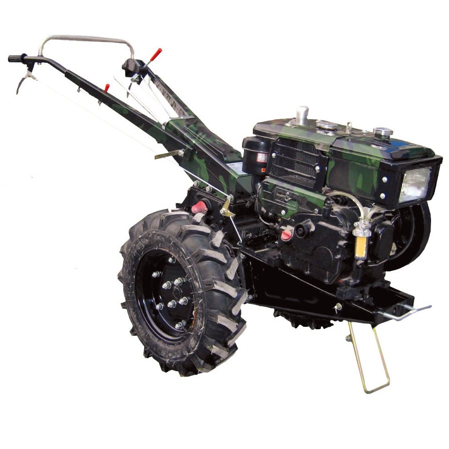

valerich написал : Типа такого http://www.sale-techno.ru/index.php?productID=1231 Если продать свой Салют,
А если типа такого? http://sintay.ru/motobloki

ДимДимыч написал : А если типа такого? http://sintay.ru/motobloki
Первый - лёгкий, 95 кг мало. Остальные тот же тип, что у нас, но цена вкуснее. Спасибо. Может позвонить...

В России (Белгородская область) у меня MKM-3 Lender с движком Субару EX-21 (почти тот же Салют), на Украине Кентавр 2060Б (почти то, что по этой ссылке http://www.sale-techno.ru/index.php?productID=1231, только бензиновое). Могу сравнить в сельхозработах, но всё, что напишу - не ново и очевидно. Сам переходник сцепки у Салюта, Лендера и Кентавра "уникальный" (маркетинговый ход компаний), так что придётся переделывать или покупать новые. Разблокираторов в магазинной комплектации нет ни там, ни там. Так что, в этом смысле даже Ваша Нева лучше (почему Вы её 3-ю версию не рассматриваете, если хочется чего-то новенького?). При копании картошки догружаю Лендер: на каждый грунтозацеп примерно 25-30кг стальные диски http://www.mastercity.ru/showthread.php?t=112894&p=2602772&viewfull=1#post2602772; на "клюв" кусок рельса около 25 (а и 40 - не взвешивал рельсу) кг. Суммарную массу получаю 150 кг, обычно достаточно для копания картошки. На оба колеса сделал также то, что назвают полудифференциалами http://www.mastercity.ru/showthread.php?t=112894&p=2544523&viewfull=1#post2544523 с шарикоподшипниками. Скорость у китайца больше без переделок (ходоуменьшителей всяких), чем у Салюта (Лендера). Да, всё железо у китайца мощнее и фрез по три ряда, это плюс.
Для прополки междурядий китайца не пробовал, и, наверное, не решусь. А Салютом (Лендером) это легко. Китайца (Кентавр) взял такого, у нас он дешёвый и потому что на базаре на них (и вообще на клон Зирки-105) у нас запчастей валом. По курсу такой http://www.sale-techno.ru/index.php?productID=1231, только бензиновый у нас стОит 15 536 рублей. Очевидно, Вам дизельный "эксклюзив", на который можно не найти запчастей в самый ответственный момент, не стОит брать. Тем более при РОССИЙСКИХ ценах на топливо выгода от покупки дизеля (а не бензинового) совсем не очевидна. Ременное сцепление Салюта (Лендера) более плавное и приятное в сравнении с дисковым сцеплением (но я не думаю, что тут есть плюсы и минусы). Ремни на Салюте (Лендере) я менял без счёта, пока не пришёл к варианту зубчатого ремня (Индия), который работает теперь долго. Как транспорт ни один, ни другой всерьёз не рассматриваю; по фунциональности не идёт в сравнение с прицепом к легковушке.

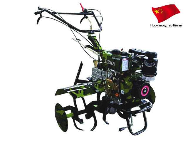

Отговариваю по такой причине: полноценной заменой Вашему салюту будет мб с весом не менее 120 кГ и полноценной КПП с разблокираторами полуосей. Тот МБ, что присмотрели имеет ряд недостатков, впрочем присущих большинству МБ - при установке ГЗ большая скорость на первой, сцепление многодисковое - соответственно гимор, отсутствие разблокираторов!!!!, высоковат центр тяжести. Учитывая переезды с телегой - будет не очень. Уж лучше такое:Мотоблоки Zirka LX 2040D и LX 2060G

pelipenko написал : Уж лучше такое:
Zirka LX2060G - это именно то (только от другого производителя и в другом цвете), от чего топикстартер просит его отговорить.

tank написал : Zirka LX2060G - это именно то (только от другого производителя и в другом цвете), от чего топикстартер просит его отговорить.
Ну да я как раз сравнивал. Одно и тоже.
