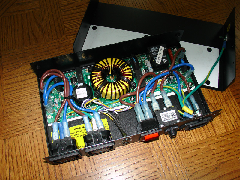

Если вам нужен реальный фильтр а не тройник с кнопкой , то из хороших фильтров-защит есть компактный фурман AC-210 E ....имел с ним дело... его специально разработали для плоскопанельных телеков.
потроха компактного, но серьезного фильтра
Compact Chassis Design At only 44.45 mm H x 127 mm W x 215.9 mm D, and weighing in at only 1.36 kg., the AC-210 E's compact, low-profile design makes it ideal for mounting to the back of a flat-screen television, or anywhere that discretely located, remote power protection and purification are needed.
http://www.furmansound.com/product.php?div=04&id=AC-210E
Крепите сзади своего телека, к нему провод от розетки и в него втыкаете питалово телека...и не видно, и для блондов и оч хорошо защищает и фильтрует... по яндексу пробьете где по чем купить у нас...

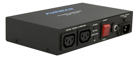

ppkvin
ppkvin
Регистрация: 30.12.2005
Воронеж
Сообщений: 3618
02.04.2012 в 08:35:59
De-Factus написал : купить
Позиционируется как сетевой кондиционер: Характеристики:
•Последовательная многокаскадная защита (Multi-Stage Protection - SMP+) от высоковольтных выбросов - высший уровень доступной защиты
•Технология линейной фильтрации (LiFT) для существенного снижения уровня сетевых помех и шумов
•Отключение при экстремально высоком напряжении (Extreme Voltage Shutdown - EVS) - защита от длительного повышения напряжения сверх нормативов
•Нулевое загрязнение "земли" помехами - гарантирует доставку чистого питания
•Компактная конструкция допускает незаметное размещение
•Крепежные скобы в комплекте для удобства установки
Цена в районе 7 000 руб.:)
