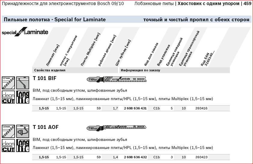

Парни посоветуйте пожалуйста пилку для распилки ламината?
08.01.2011 в 23:40:59
GorRus написал : Парни посоветуйте пожалуйста
...может найдёте чего..
