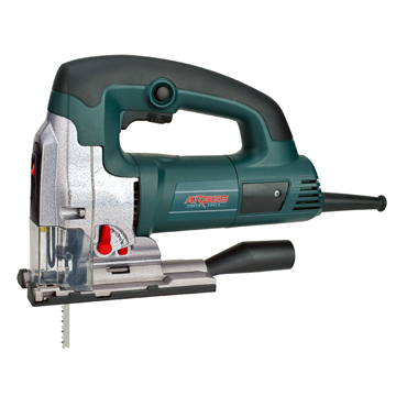

Всем доброго времени суток!
Возникла потребность в эл.лобзике. Необходим в меру мощный(хотелось-бы дерево до 100мм), но при этом точный инструмент. Сфера применения - Домашний На уме два варианта. Или разорится на Bosch GST150CE vs Makita 4351FCT, или взять что попроще, Makita 4329(точность) vs Интерскол МП-100Э(мощность).
Что посоветуете, Камрады??

если для понтов - или удовольствия обладания дорогой вещью - любой из первой пары. если для дела-пусть и домашнего - Фиолент ПМ4-700Э - по показателям он ближе к 4350, достаточно надёжен, легко поддаётся тюнингу который описан выше благодаря чему его точность сравнима со старшими брендовыми лобзиками - да и без доработки он достаточно точен. подсветка для него тоже есть . кстати если выберете его рекомендую сразу-же поменять платформу на платформу от 600-го же Фиолента - она жёстче и ровнее.

Пораскинул мозгами и пришел в выводу что брать проф.инструмент(с соответствующей ценой) для дома не имеет смысла. Поэтому первые два варианта отпадают. Остается, или Makita 4329(цена: 115$), или Фиолент ПМ4-700Э(цена: 70$). Если Фиолент и впрямь достаточно точен и надежен, то учитывая мощность и цену, пока склоняюсь к нему. В использовании уже имеется чудо-перфоратор(П3-1200) этого производителя:) На досуге можно будет заморочится на подшипниковый тюнинг:)

тогда остаётся 2 варианта: хотите Вы купить готовый лобзик типа "достал-пили" или Фиолент "достал-поменял_подошву-доработал_напильником-пилишь- повтор..." :) Если скучно - можно брать Фиолент, если нет - Макиту. Про деньги не говорим, если Вы на 150-й Бош смотрели :)

забыл- можете поискать Фиолент ПМ-5 из красной серии - у него платформа сразу идёт с сухариками и подсветка в комплекте. и вроде как улучшенное качество

Котопёс хочется конечно "достал-пили", но когда на другую чашу весов ложится +300W и 45$, то начинаю думать "а может заморочится на доработку"?:)
Котопёс написал : Про деньги не говорим, если Вы на 150-й Бош смотрели
Дело не в суммах, а в том что хочется заплатить только за полезные качества инструмента, учитывая контекст домашнего использования, т.е. от случая к случаю.
