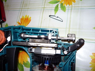

Всем добрый день! Нужен дельный совет.Лобзик Макита 4329.Увидела, что искрят щетки , вскрыла лобзик, чтобы их почистить.Заодно решила почистить механизм.Разобрала,теперь не могу пристроить на место вот такую пружинку в виде согнутой металлической полоски.Скажите, где она должна быть? Чем лучше смазать механизм?Литол подойдет?
Схему подобного лобзика я нашла http://www.baltopttorg.ru/makita_parts/83/ но там этой пружинки нет, хотя она должна быть где-то а области 35 детали (см. по ссылке)
Vadim63
Vadim63
Регистрация: 26.04.2009
Тольятти
Сообщений: 13078
19.04.2011 в 22:32:13
LazyFox посмотрите здесь видно где стоит http://makita-online.ru/sections/1997 Ваша ссылка для лобзика 4326, а он без маятникового хода. На фото у вас деталь 33 установлена не в тот паз в корпусе, в то место как раз устанавливается эта плоская пружина 28. Удачи.
19.04.2011 в 22:48:40
Спасибо! Я уж перенервничала, что не смогу собрать.

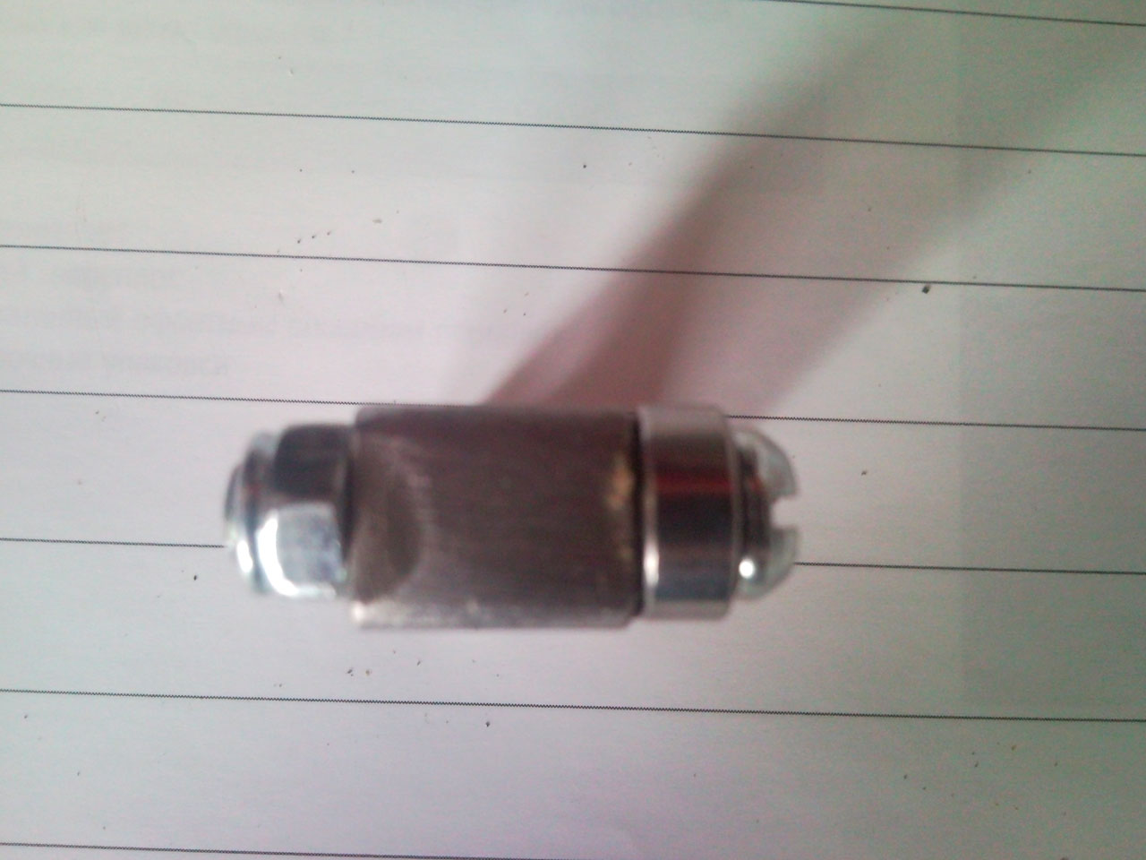

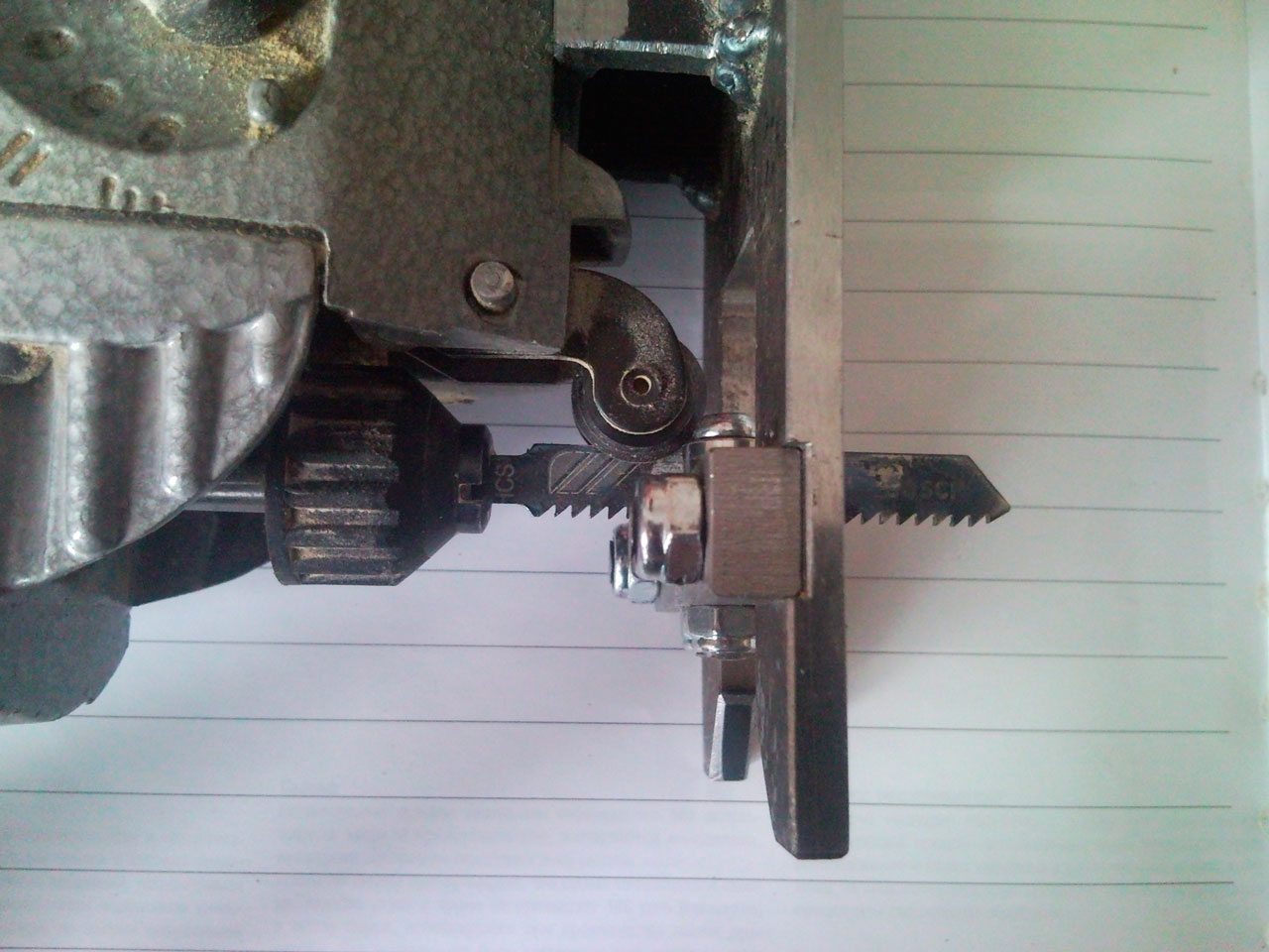

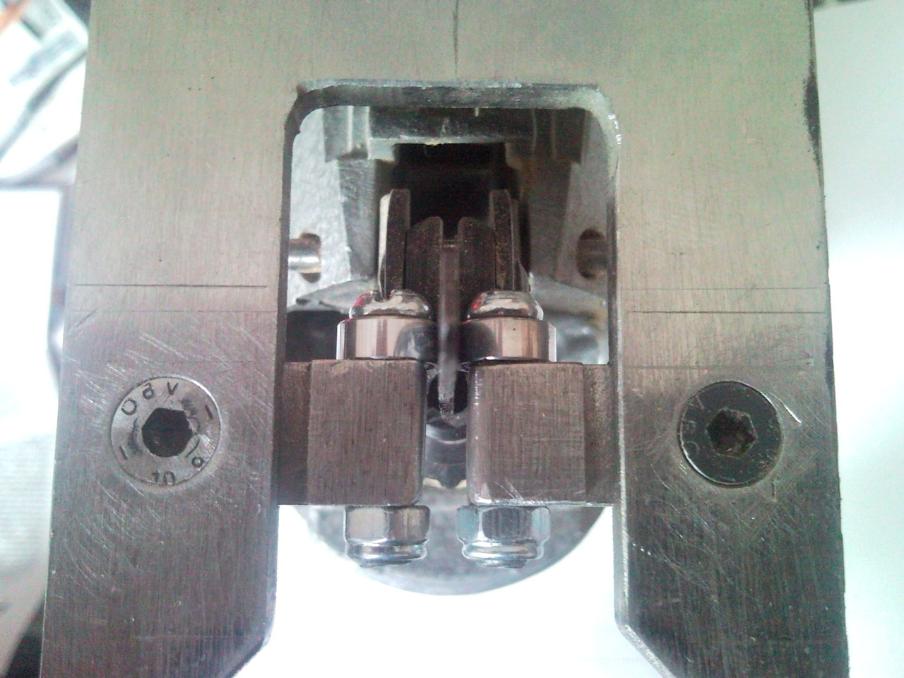

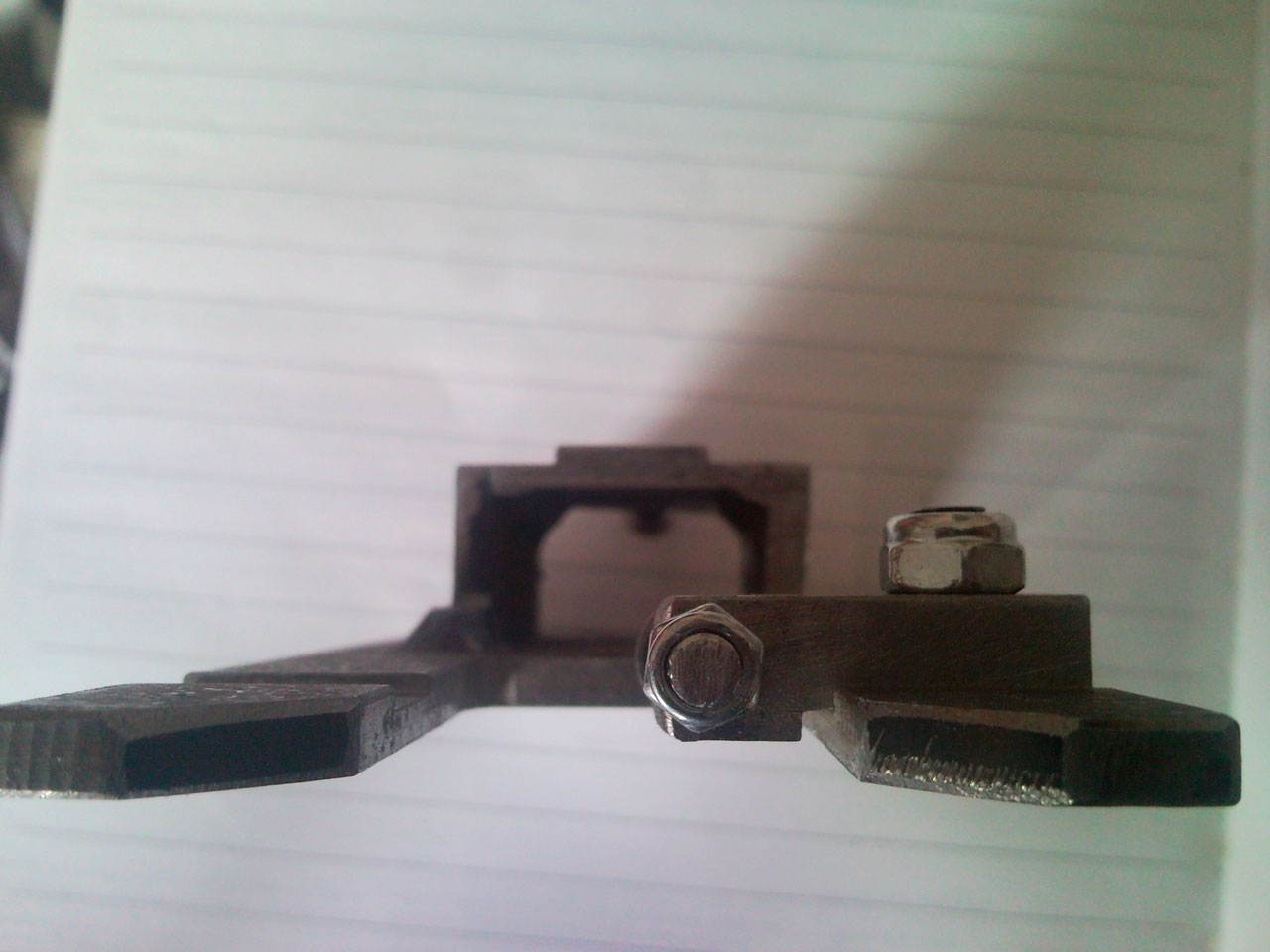

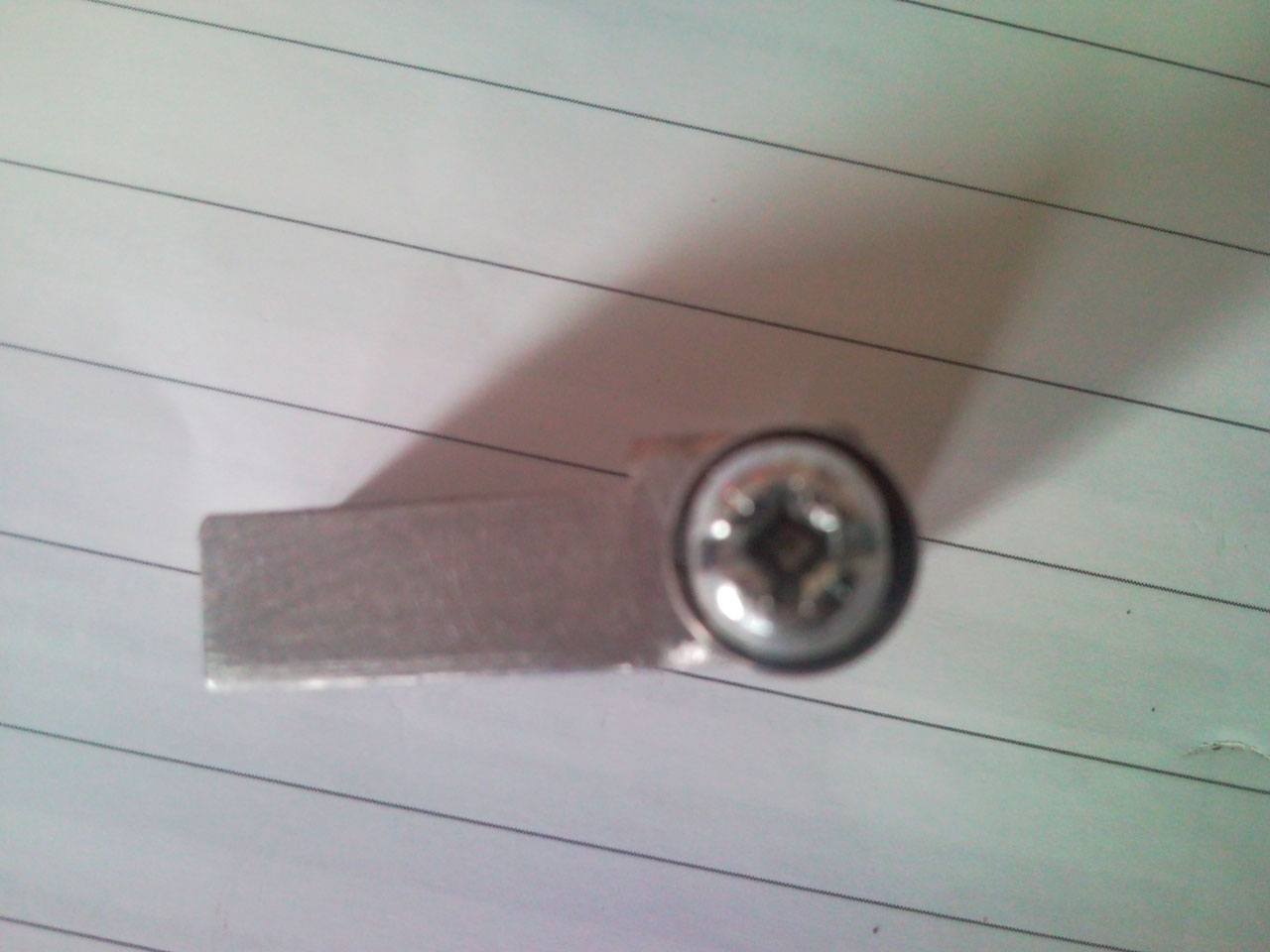

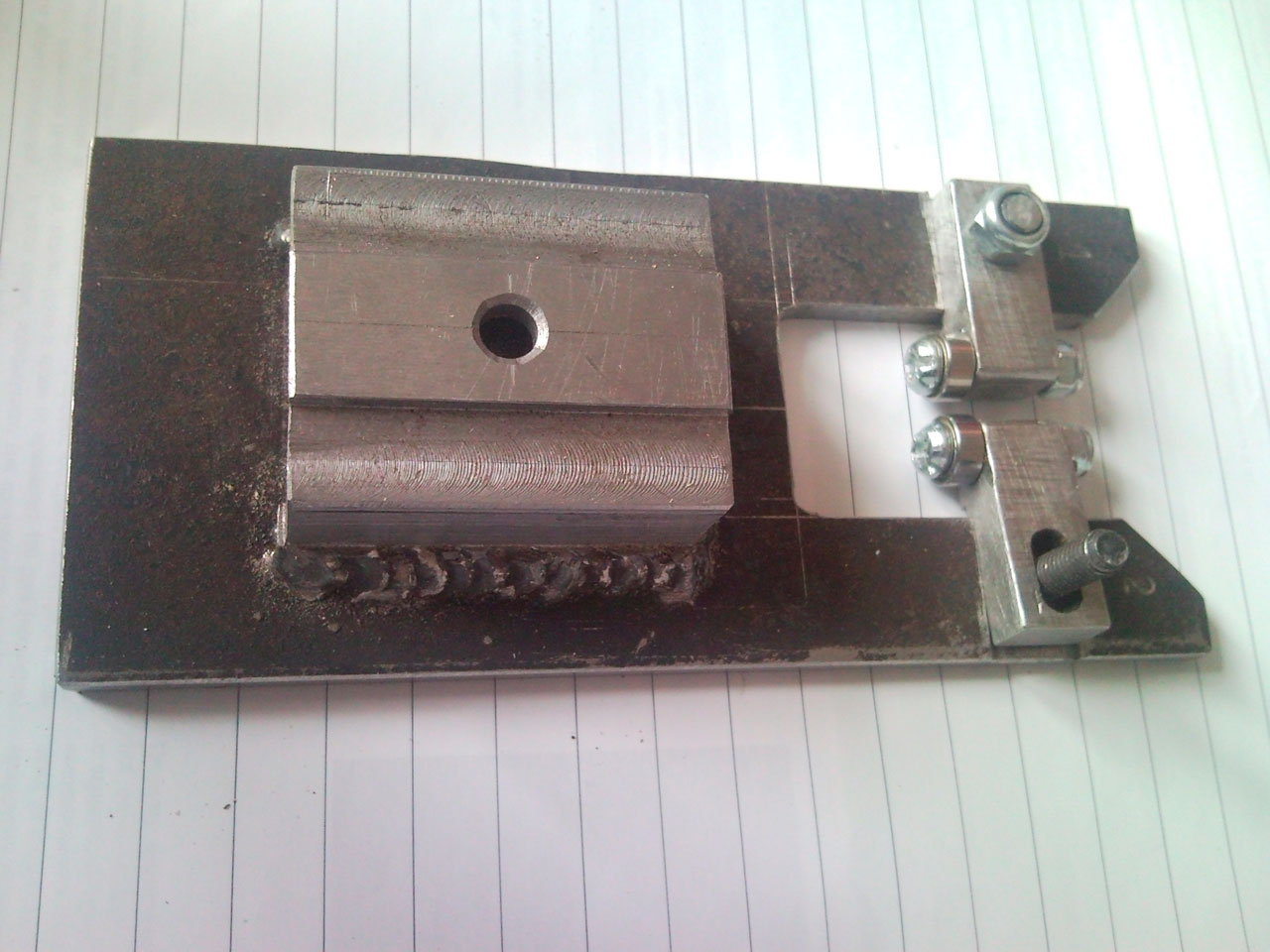

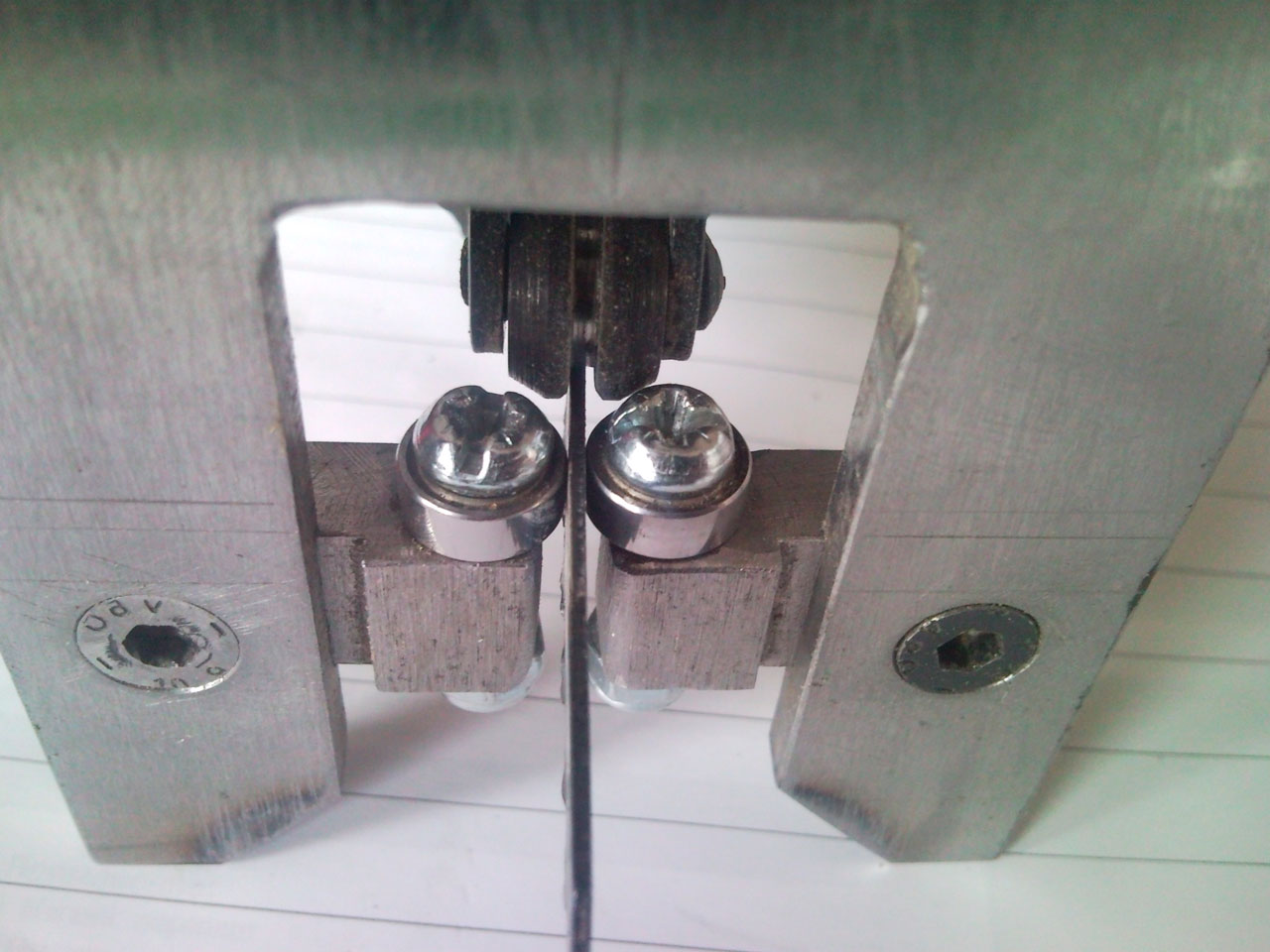

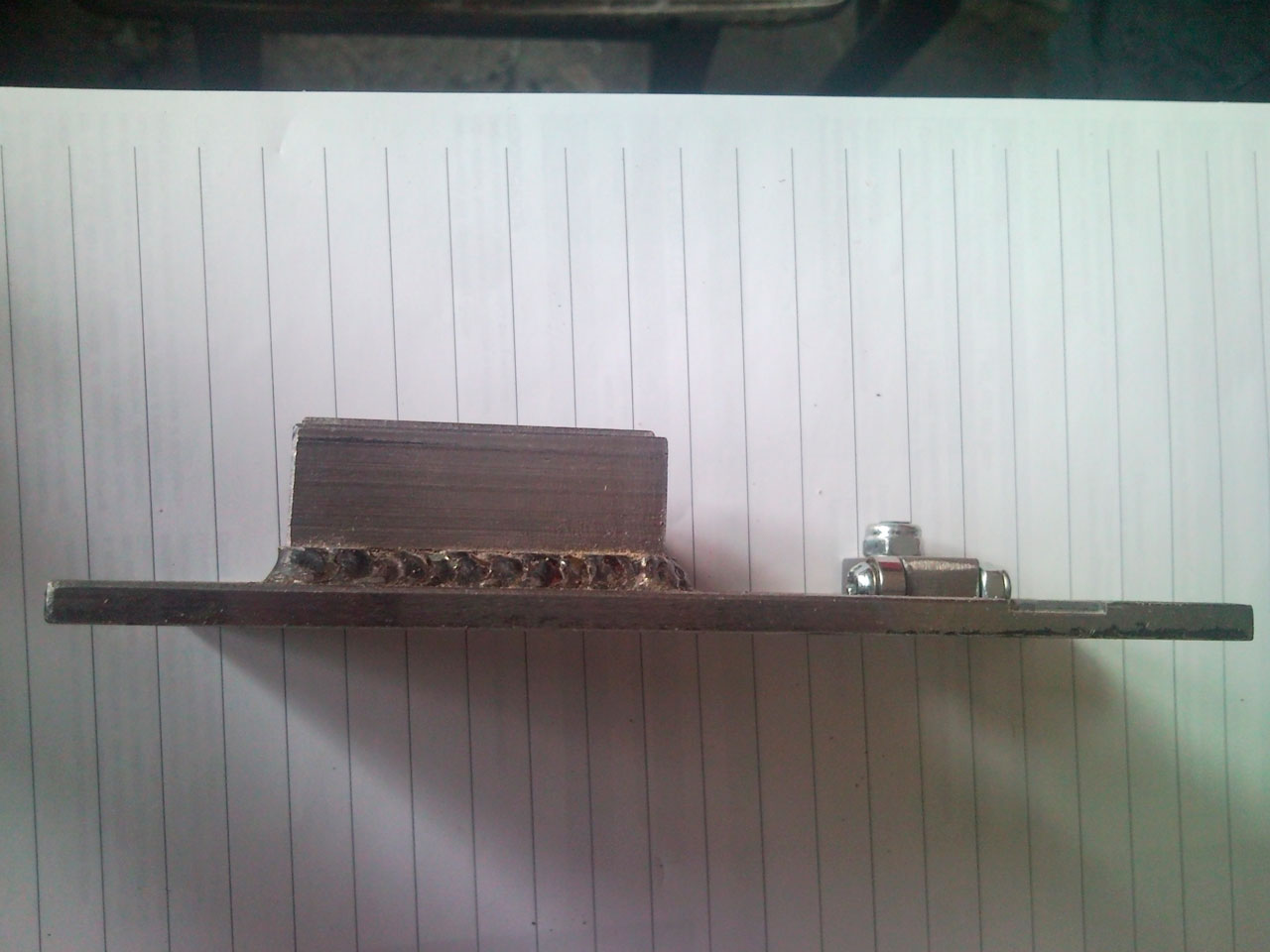

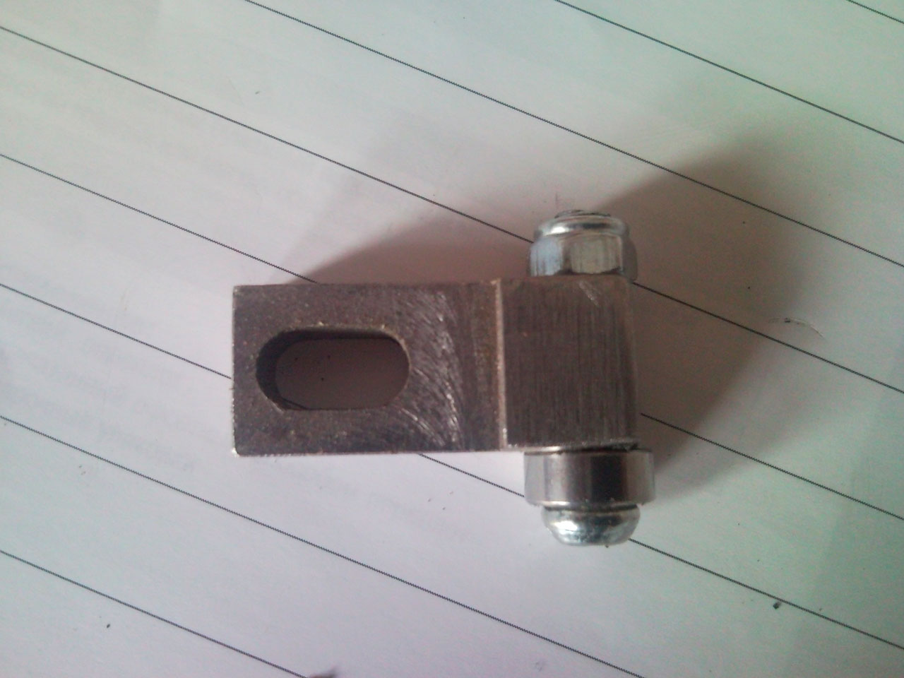

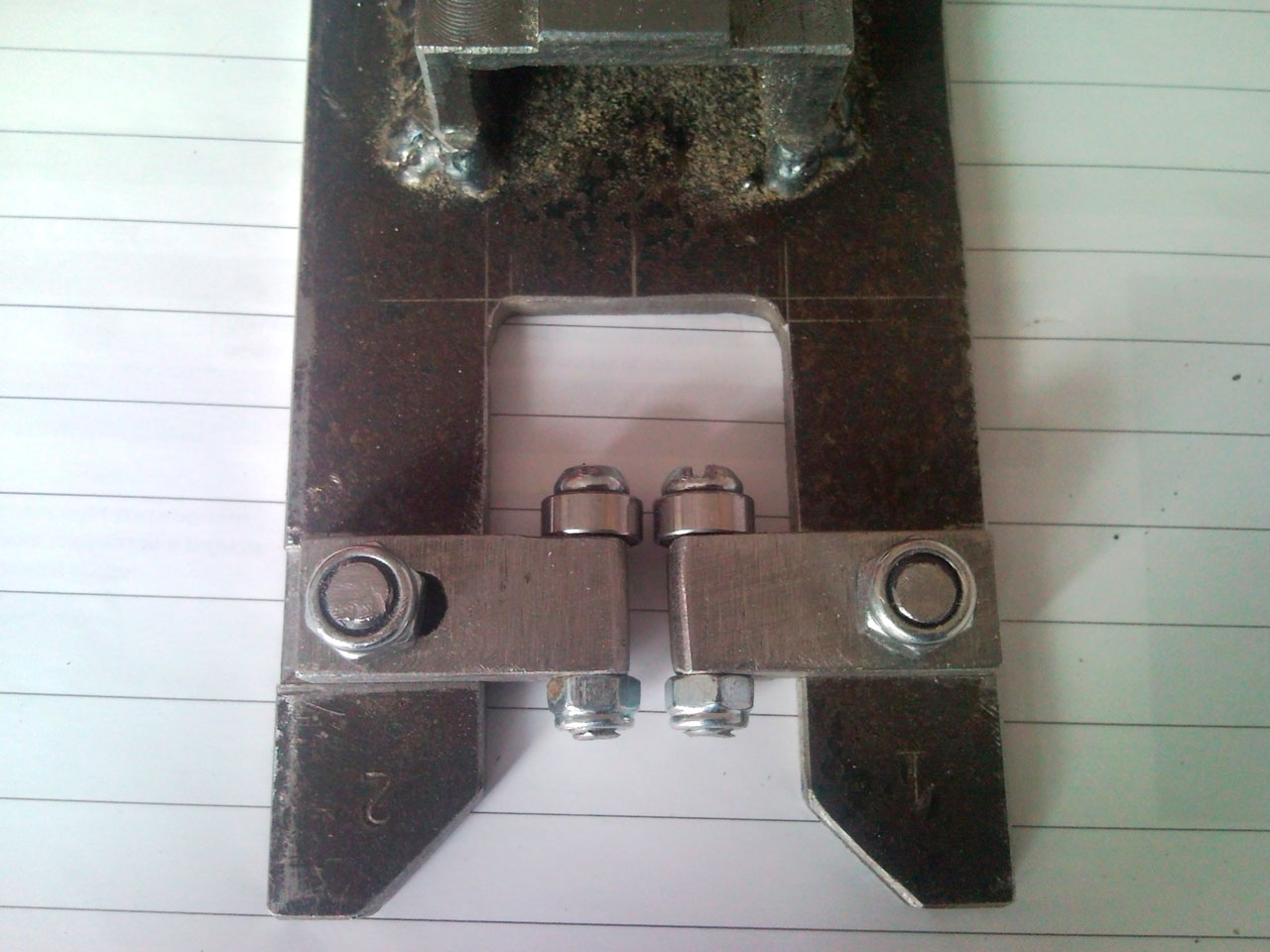

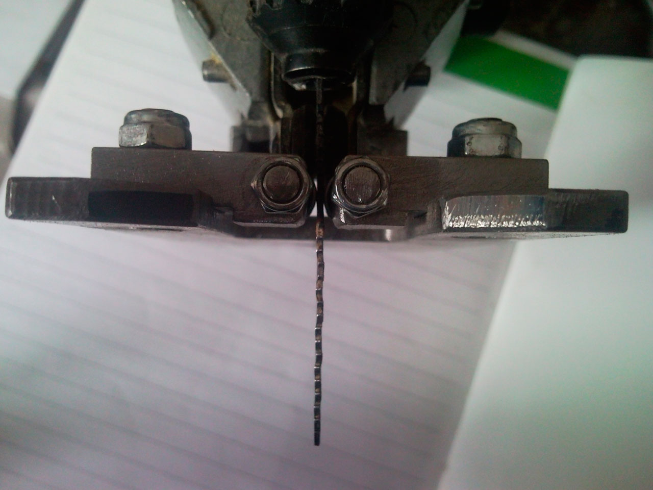

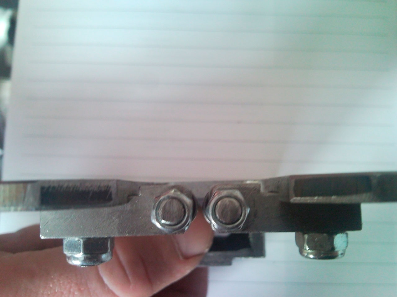

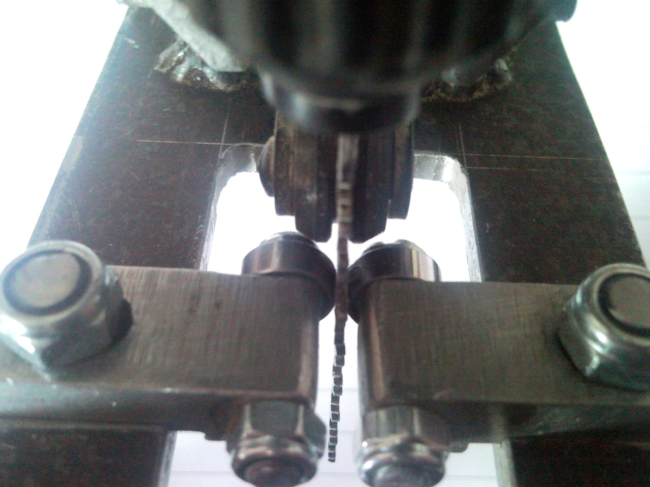

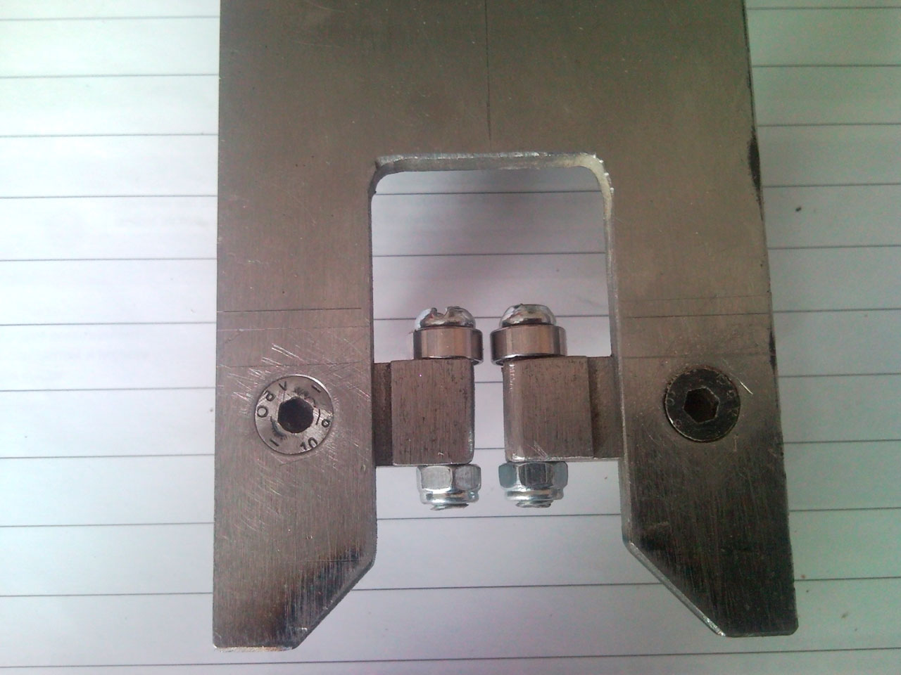

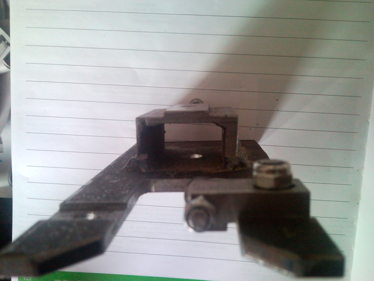

Всем привет! Вот, воодушевившись просмотром соседней темы http://www.mastercity.ru/showthread.php?t=83014&pagenumber= решил сделать нечто подобное с лобзиком Интерскол старой модели. Вырезал из куска металла 5мм новую подошву, сварил, фрезернул, прикрутил подшипники и обалдел от качества реза!
25.04.2011 в 01:46:19
Продолжение: От этого лобзика, честно говоря, не ожидал хорошего качества реза, но интересно было попробовать. Цена вопроса-100 гривен( фрезеровщик, подшипники, болтики, шлифовка). Пилит тупой, погнутой пилкой практически идеально. Главное, правильно выставить подшипники.
