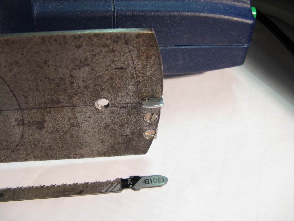

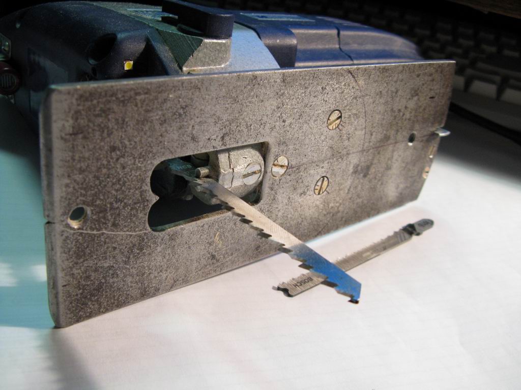

Доработки лобзика позволяющие пилить с точностями в несколько десятых мм на 1м. Лобзик, наверное, последний с российскими корнями – смоленский ДИОЛД ПЛЭ-1-003. Куплен в 2003г. В первоначальном виде посредственная машина, но лечится. Несомненное достоинство конструкции – отсутствие прижимного ролика, пилку удерживают две закаленные шпонки у самого материала. Доработки: 1)заменил родную подошву на жестко закрепленную пластину без регулировки наклона. На пластине сделаны две риски, совмещая их с разметкой удается очень точно держать траекторию, риски настроены так, чтобы при пилении линия разметки совпадала с правым краем пилки. 2)Убран люфт штока путем поджатия втулок, в которых он скользит. 3)Добавлена светодиодная подсветка, очень помогает, можно и в сумерках прекрасно работать 4)Да пущей точности поставил лазерный целеуказатель, но это уже лишнее. 5)Пробовал еще на пятке платформы что-то наподобие расклинивающего ножа для увеличения курсовой устойчивости, но не понравилось.
Использую только чистовые пилки, например Bosch T101B (BR, редко D) Но самое главное это набить руку.
Подсветка (7LED c белым теплым светом) и лазер питаются от зарядки для телефона установленной с пустотелой рукоятке.
Режимы любые:
1)светить постоянно 2)светить при нажатии кнопки пуск лобзика 3)всегда отключено 4)только лазер 5)только LED и в любых комбинациях. Машинкой очень доволен, надежная, неприхотливая, с охотой принимает тюнинг.

Deimos_Chiv написал : Пробовал еще на пятке платформы что-то наподобие расклинивающего ножа для увеличения курсовой устойчивости, но не понравилось
А вот с этого момента можно поподробнее о том, что не понравилось? И желательно с фото. Сам подумывал испробовать такую штуку и уже почти созрел, но не хочется повторять чужих ошибок.

Krocus написал : А вот с этого момента можно поподробнее о том, что не понравилось?
Толщина «ножа» 1,2мм, пилки Т101В – 1,5мм. При обкатке системы пилка плавно убегала в сторону ~ на 0,5-1мм на метр, но пилить очень приятно, лобзик двигается как по шине. Было опасение, что нож не будет попадать в пропил и придется останавливать процесс и подправлять инструмент но на удивление попадал он очень четко. Сделав несколько пропилов среднее положение так и не поймал, плюнул на эту затею т.к. по рискам привык уже пилить. Скорее всего, виноват был небольшой люфт штока (тогда я его еще не исправил) и пилка жила своей жизнью, но к ножу более не возвращался.

Deimos_Chiv, спасибо за инфу и фотки, принял к сведению, но не разубедили ). Подозреваю, что столь незначительное отклонение можно легко скомпенсировать ведением лобзика, когда рука уже набита и норов данной конкретной машинки хорошо известен. Тем более, что такая точность для моих надобностей вполне достаточна. Да и, в общем-то, вполне реально сделать регулируемое крепление ножа относительно оси симметрии лобзика. Засада только в том, что пилки на ЛДСП мрут достаточно быстро и если этот нож придется регулировать под каждую новую пилку, то будет совсем не айс. Особенно когда не на чем предварительно прицелиться, например на дому у клиента. Пилить по направляющей конечно хорошо, но не всегда удобно и возможно. А преимущество ножа как раз в том и состоит, чтобы однажды заморочиться, но зато потом при минимальных издержках и затратах времени в "полевых" условиях получать максимально прямой рез.
Ладно, буду думать дальше.
